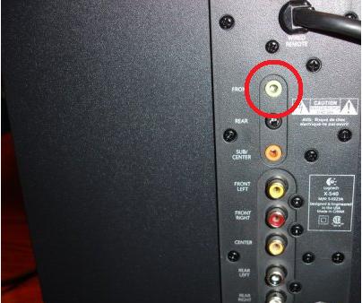

    Witam, Problem polega na tym iż głośniki "od tak" zaczęły wydawać dziwne dźwięki przy zmianie głośności a później już przy normalnej pracy [tzn. Trzeszczą , piszczą - nawet gdy są odłączone od nich kable 'mini-jack' ]
    Wymieniłem potencjometr - problem jest wciąż . Sprawdziłem "płytę główną" tych głośników - wygląda na sprawną. Po odłączeniu wszystkich kabli od zestawu - spróbowałem włączyć je [sam subwoofer] - Problem jest wciąż.
    Podłączony zestaw głosników do komputera nie trzeszczy tylko przy ustawionej maksymalnej głośności w potencjometrze oraz w komputerze. Sprzęt [tzn. Karta dźwiękowa etc.] jest sprawny.

    hmm może dokładnie opisze problem - W głośnikach tego typu dostarczane są 3 kable mini jack [zielony,czarny,pomarańczowy]
    Zauwazyłem że trzeszczy tylko na jednym kanale [zielonym]
    Dźwięki powyżej 140 hz nie są wyciszane - czyli - skręcamy potencjometr na zero - a dźwieki powyżej tej częstotliwości są przepuszczane.
    Na pozostałych kanałach jest ok.
    Nie mogę dojść do tego elementu który stwarza problem - Potencjometry są wymienione , kable sprawne - Na 100% trzeba szukać we wzmacniaczu - Na oko jest tam ok.

    Głośniki mają już 1,5 roku - potencjometry były wymieniane - Trzeszczy tylko na wejsciu zielonym - [front] - Dołaczam zdjęcie :

    Mi to wygląda na uszkodzony (przetarty) potencjometr, jednak skoro były wymieniane pójdźmy dalej:
    podłączenie pilota (kabel i złącze)
    płytka (czy jest ciągłość, czy przy lutowaniu potencjometrów coś się nie uwaliło)
    Potem wzmacniacz jakiś słuchawkowy,słuchaweczką na ucho, i wejście ładnie przez spory rezystor i po całym torze tego kanału "przelecieć"
    Będzie wiadomo gdzie się psuje dźwięk to będzie wiadomo jak to naprawić.
    Skoro głośniki mają 1,5 roku to można było nie rozkręcać ich nawet tylko od razu na gwarancje, a tak to gwarancja poszła w (sam wiesz).
    Tutaj Wszystko sprawne - Próbowałem podłączyć na krótko - Też nic - Kabel sprawny - ekran w kablu też jest .
    Podłączałem też zwykłe słuchawki - Też trzeszczy. Jeśli chodzi o tą ostatnią opcję - Spróbuje - owszem . Dam znać ! :)
    PS: Być może uszkodzone jest gniazdo [m.jack]? - Podjadę do elektronika , kupię nowe - może to cos da ?

    Wiem , późno wracam do tematu , ale conieco mi się udało naprawić - choć nie do końca.
    Znalazłem [rozerwany?] kondensator foliowy!
    Głośniki teraz już nie trzeszczą ale na maksymalnej głośności wystrzeliły mi dwa kondensatory [ dziwna sprawa ! ] te siedzące przy wyjściu na głośniki!
    Moim zdaniem to już sie nie trzyma żadnego sensu...
    Wymienie kondensatory , co innego pójdzie...
