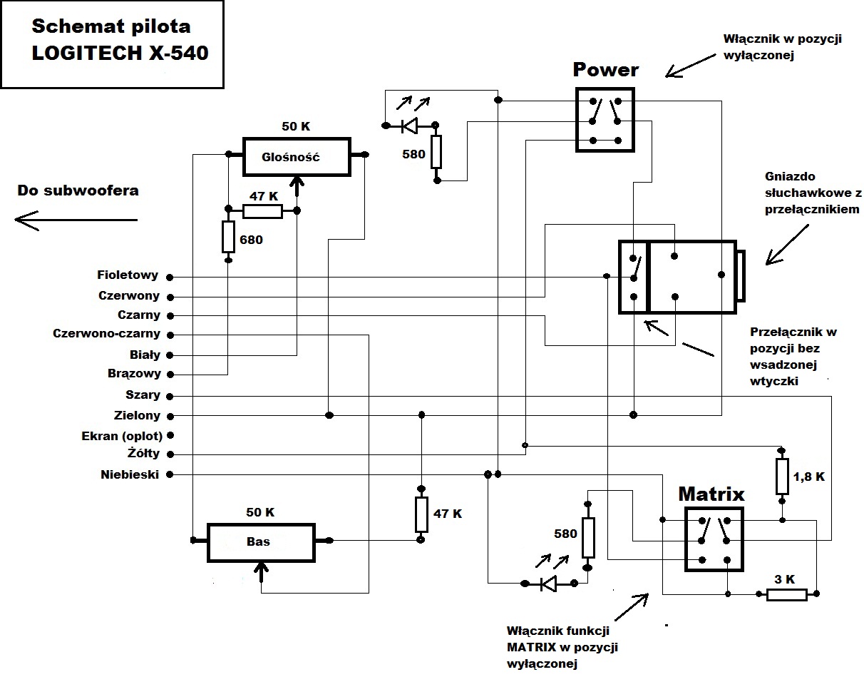

    Cześć,
    mam dziwny problem z głośnikami.
    Od roku występowały skoki w głośności (ściszanie, nagły powrót do ustawionego poziomu i tak co jakiś czas), co dało się naprawić poprzez ustawienie na pilocie maksymalnej mocy dźwięku.
    Potem ten problem znów się zaczął pojawiać - ale nie codziennie, powiedzmy że raz na miesiąc - a teraz występuje coraz częściej.
    Wczoraj zaczęły przerywać i charczeć. Sprawdziłam wszystkie kable i po podłączeniu grały już dobrze ale bardzo cicho.
    Natomiast dzisiaj przez godzinę działały idealnie, a następnie zaczęło znowu delikatnie skakać.
    Co może być tego przyczyną?
    Czy można to naprawić poprzez obejście potencjometru?
    Na forum dostępny jest schemat pilota, ale czy można prosić o jakieś wskazówki jak się do tego zabrać? Jakiego przewodu użyć?

    To wskazuje na zabrudzony, uszkodzony potencjometr.Jeśli go pominiesz to powinno pomóc, ale nie będziesz miał wtedy regulacji poziomu głośności.

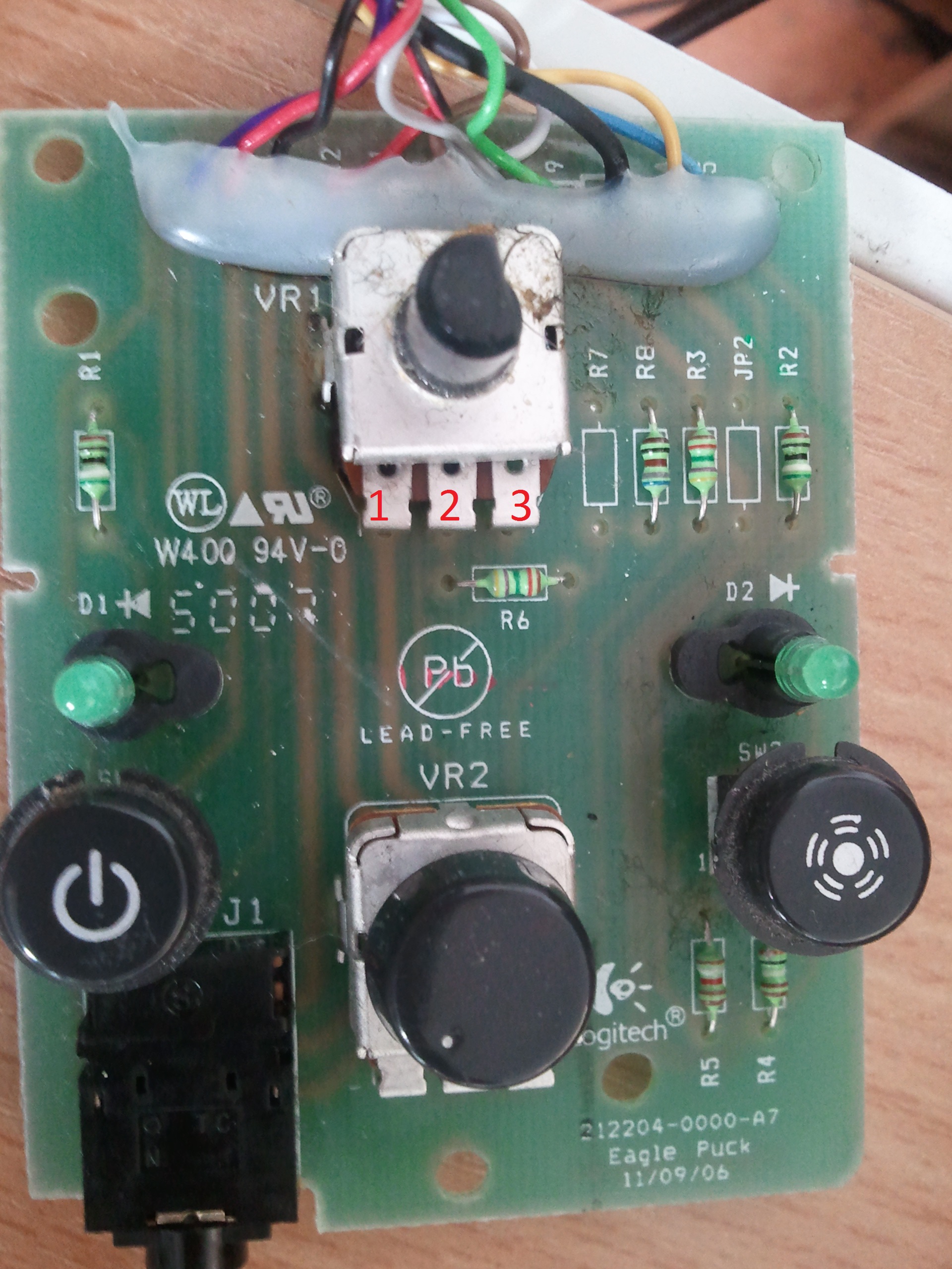

    A czy mogę prosić o pomoc - które styki mam ze sobą złączyć, żeby obejść ten potencjometr?

    1 i 2. Ale głośność będziesz miał na maxa.
    Edit - tak patrzę na płytkę, na pewno będzie 2, ale teraz nie jestem pewny czy nie 3.
    Jak podlutujesz i będziesz miał cicho lub w ogóle to zmień piny 1 i 3.
  • #6 15982055
    dobermann7
    Posty: 4
    Ocena: 3
    Spoko, cały czas mam - bo jako tako działało tylko w ustawieniu max.
    Głośność reguluje w kompie :)
    Dzięki za pomoc.

    Pomogło wyczyszczenie potencjometru.
