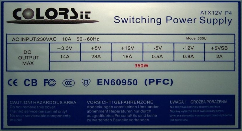

    Wojtek(KeFir) napisał:
    9A na lini 12V dla tego komputera to jakieś 2x za mało.
    To jakaś pomyłka - te zasilacze mają napisane 18A.

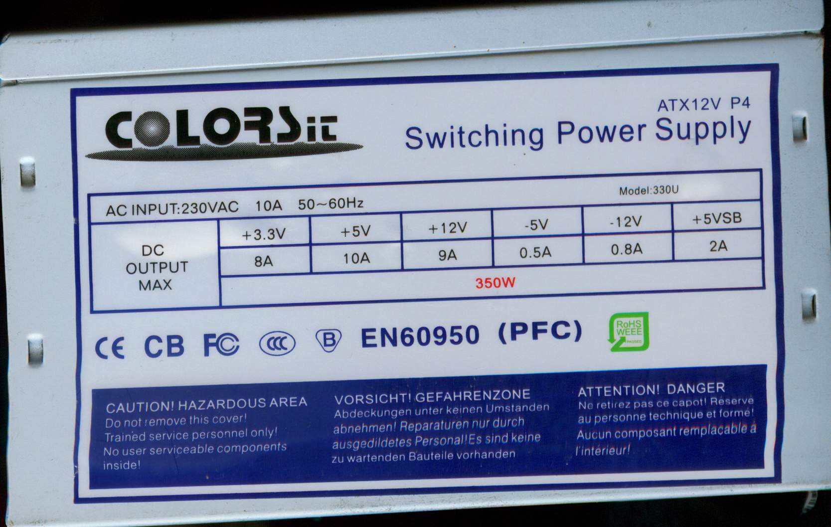

  • #15 6919398
    vipers67
    Posty: 66
    Ocena: 3
    Na +12 ma 8A zaraz zrobię fotkę i wrzucę na forum dla jasności.

  • #16 6919475
    jankolo
    Spoczywaj w Pokoju
    Posty: 32197
    Pomógł: 1792
    Ocena: 587
    Proszę zsumować maksymalne moce dla każdego z napięć i porównać z podaną mocą maksymalną.
    Gdzie?
  • #20 6923095
