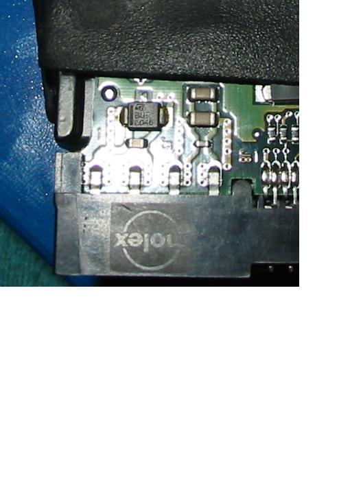

    prosze bardzo seagate model U5 smt marking code BUF co wg
    http://www.angliac.com/NewBookPDF/Suppressors/543_544.pdf
    odpowiada jednokierunkowemu transilowi smbj13a o napieciu zadzialania 14.4V wspolczucie dla twoich klientow jesli wstawiasz im schottki :( i co sie pozniej dziwic ze tyle sprzetu po domoroslych "naprawiaczach" trafia do serwisow.Poza tym na zdjeciu widac ze seagate zabezpieczylo tylko galaz 12v :(

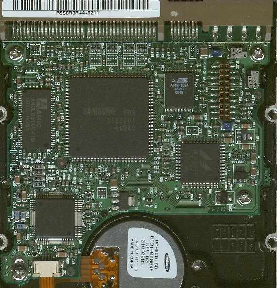

    Ja równierz mam dysk SV4084H w ktorym padła elktronika na skutek spalenia sie zasilacza. W zwiazku z tym mam 2 pytania:
    1. Czy zmieniając elektronike musi ona być dokładnie z tego samego modelu? Czy może ona być np. z SV6004H, SV4012H, SV4002H lub jeszcze czegoś pokrewnego?
    2. Czy wymiana tych diodek może rokować nadzieje na to że dysk wstanie? Jeśli tak to bardzo prosze zaznaczyć mi na zdjeciu które diodki mam wymienic oraz jake sa ich parametry. (jestem laikiem)
    Z gory serdecznie dziekuje za pomoc.

    1. Raczej sugerowałbym PCB z tego samego modelu oraz najlepiej z tym samym FW. Zacznij od porównania elektronik czy są identyczne - jak się czymś różnią to lepiej nie ryzykować.
    2. Diodami się zajmuj jak ci zasilacz nie wstaje przy podpiętym hdd - mają wtedy zwarcie +12(+5) do GND.
