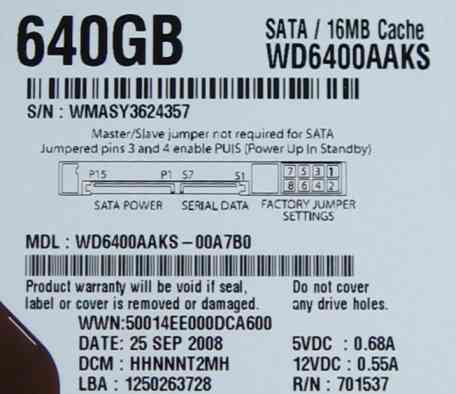

    Temat dotyczy dysku WD6400AAKS-00A7B
    Problem wydaje się być trudniejszy i bardziej subtelny niż by to wynikało z tematu. Panująca moim zdaniem powszechnie opinia o tłuczącym się czyli "kończącym" się dysku może tutaj nie pasować ale kto wie...
    WD6400AAKS nietypowe odgłosy, restarty + wybór nowego dysku WD6400AAKS nietypowe odgłosy, restarty + wybór nowego dysku WD6400AAKS nietypowe odgłosy, restarty + wybór nowego dysku
    Na początku napiszę że objawy te zaobserwowałem od nowości czyli już będzie prawie 9 miesięcy.
    Dysk dosłownie tłucze się ale nie jest to jakże znany dźwięk głowic podczas zapisu czy odczytu (chrobotanie, chrzęszczenie), jest to jednostajny stukot jakby głowica poruszała się bezcelowo tam i z powrotem nie czytając, zapisując niczego!
    Kiedy? Prawie zawsze po włączeniu komputera po wejściu do biosu dysk zaczyna się tłuc, by przestał zauważyłem że należy go zmusić do pracy czyli np w biosie asusa mam opcję do zapisu profili biosu na dysk, gdy tam wejdę następuje wyszukiwanie dysków i tłuczenie natychmiast ustaje. Podobnie podczas oczekiwania na wybór systemu (bootloader xp), tłuczenie występuje do momentu rozpoczęcia ładowania się systemu
    Podsumowując, dysk tłucze się głównie w momencie bezczynności, nie świeci się wtedy dioda sygnalizująca pracę dysku. Może to być istotne: kiedyś będąc wściekłym odłączyłem nawet kabelek SATA od dysku ale ten tłukł się nadal !

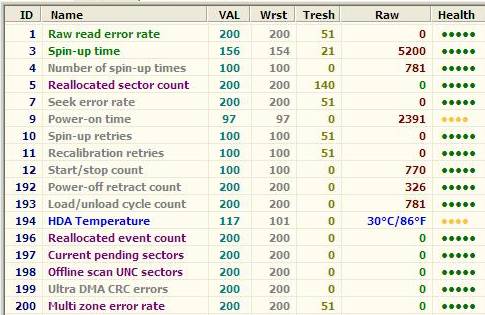

    Poniżej zamieszczam screeny z programów testujących, dla łatwiejszej analizy porównywałem wyniki z tym grugim dyskiem WD z tej samej serii:

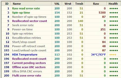

    VICTORIA
    dysk z tematu:
    inny z tej serii dla porównania:
    HD Tune:
    dysk z tematu:
    Czy jest możliwe by przyczyną takiego zachowania dysku była płyta główna? Albo czy możliwe jest że komputer zawiesza się i restartuje przez dysk twardy?
    Wydaje mi się jednak że winny jest dysk, ale właściwie to działa dobrze i szybko, nie licząc tego co napisłem wyżej...
    Wytrwałym dziękuję za przeczytanie tego przydługiego tekstu i proszę o jakąś pomoc w rozwiązaniu tego problemu :)
