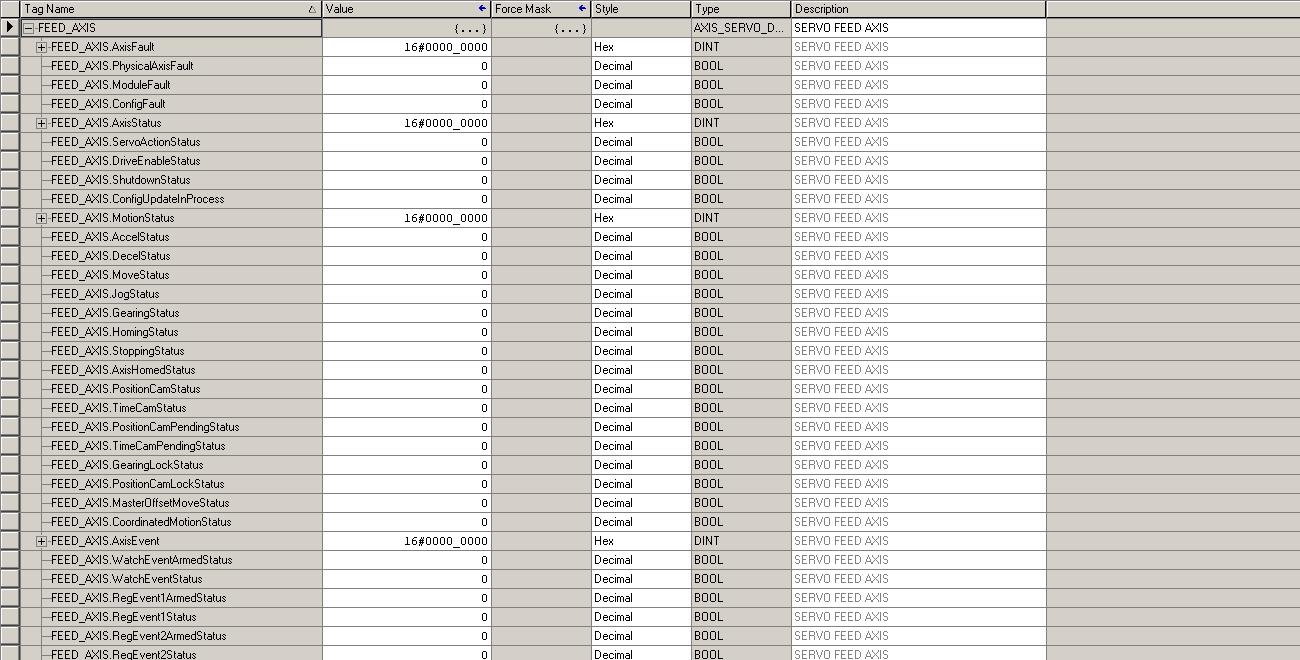

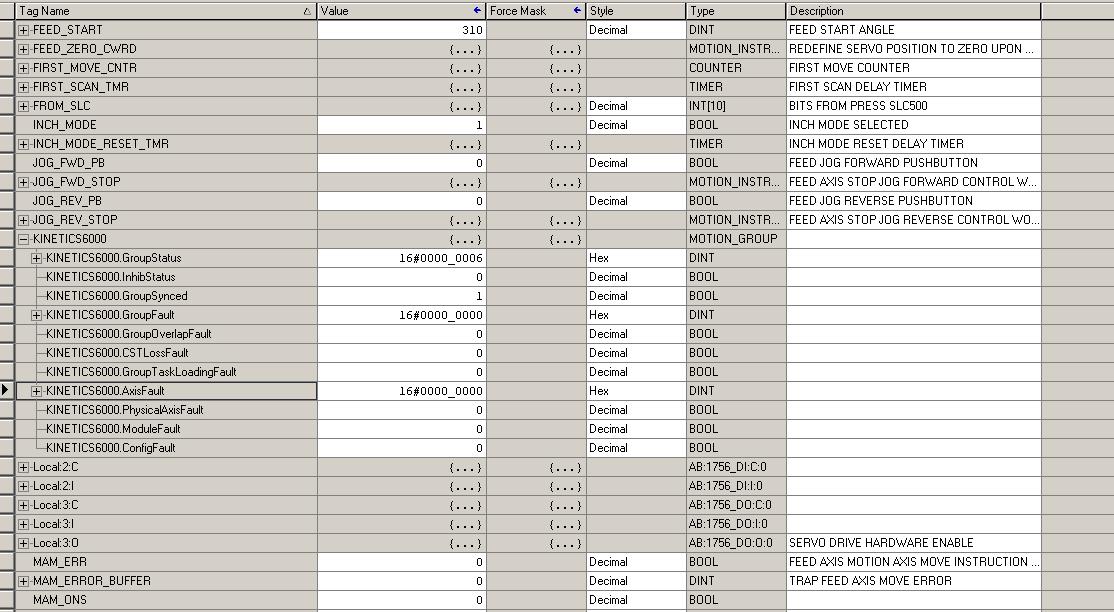

  • #6 7715886
    Smashing
    Posty: 513
    Pomógł: 18
    Ocena: 12
    W pracy mam pracującego Kinetixa 6000, 2094-BC07-M05 45 KW 49A, sterownik ContolLogix,5560. Plc ma kartę 1756-L60M03Se SERCOS 3 Axis. Programowanie jak zwykle a AB jest proste, swoje trzeba "wylikać" masz strukturę w która czytasz lub wpisujesz skok,itp... Dodatkowo masz kilkanaście bloczków ( takich jak np Add ) do konfiguracji.
    Sterowanie servonapędami z CompactLogix bez użycia AB - jakie opcje?
