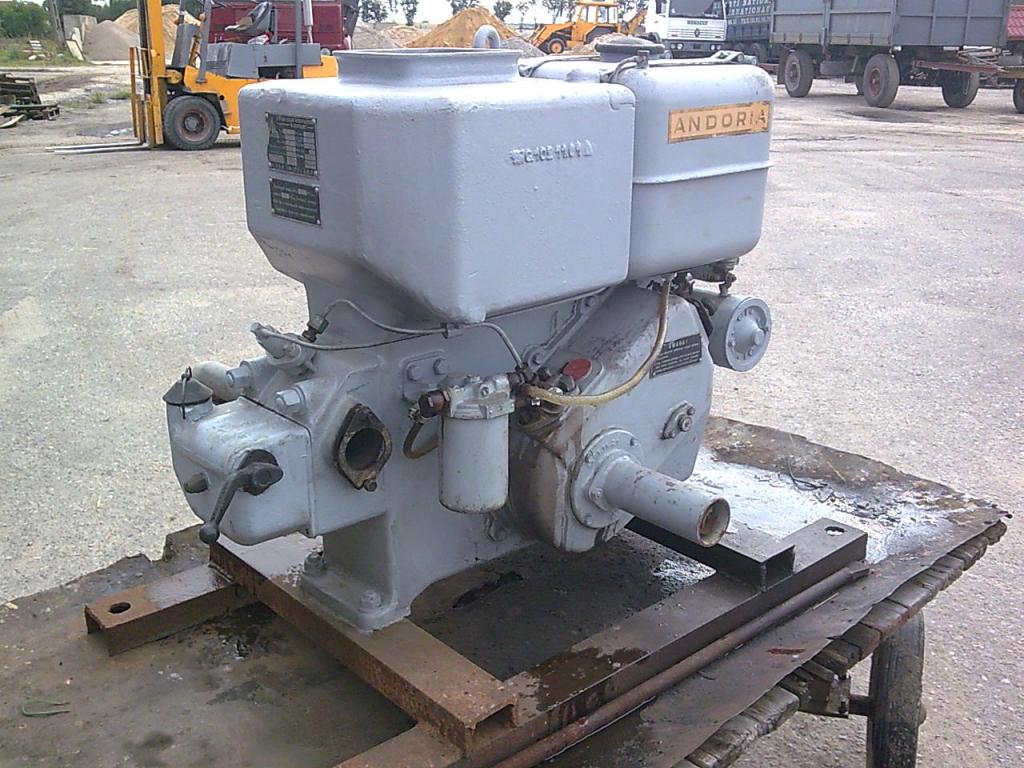

    Witam jaki olej leje się do takiego silnika żeby go nie zabić.
    silnik stał kilka lat w starej stodole, zapalił bez zarzutu, tylko olej ma czarny i mazisty.
    Chciał bym mu zmienić. 10 lat temu był tam lany jakiś tam superol. Trochę słychać zawory. Jaki olej kupić z palety olejów dostępnych na stacjach paliwowych. Olej mógł tam być nie zmieniany z dobrych 10 lat.

    Orlen ma całą game olei Superol. Zawory klepią bo pewnie trzeba by je bylo sprawdzic, a olej mazisty moze byc tez z przedmuchów. Czasem wymiana oleju pogorszy wszystko bo ta "maź" teraz trzyma to w kupie a pojdzie nowy olej, wypłucze wszystko i luzy się pojawią.

    Co tam może się uszkodzić, dwa zawory ma koniczkach. No chyba, że panewki klekoczą?

    Luzy zaworowe na 0,20 ustaw i wlej mu lotos milvus cc a superol też można kupić 20W40.

    15W40 trochę rzadszy zimą. Oleje CC są przeznaczone do niezbyt wysilony silników, więc prawie każdy taki będzie dobry.
    Po wymianie sprawdzi kolega czy pompa olejowa nie zapchała się wypłukanym nagarem.

    Po pierwsze wymyj ropą gluty, po drugie zobacz czy sitko nie zaklejone w pompie oleju , po trzecie wymyj filtr oleju i jego obudowe. Po 4 po zalaniu oleju do kadluba, zalewa sie filtr oleju .

    Po pierwsze wlej plukanke do silnika
    Po drugie spuść oleju
    Po trzecie odkręć filtr oleju i klapę z tyłu silnika I uymyj silnik w środku pistoletem I ropą bo plukanka wszystko nie da rady wyczyścić.
    Po złożeniu wszystkiego i zalaniu nowego oleju u mnie ciśnienie 2 bar jak kręcę korba 3 bar jak odpalę silnik i rośnie jak dodam gazu:)
