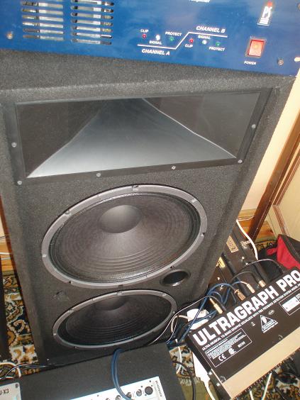

    No i są konkretne kolumny na estrada jak nie patrzył mi się podoba 8/10
    jeszcze tylko siatka na cały przód zabezpieczająca i jest konkretnie sprzęcik naprawdę fajny. Jaka litraż masz i jaki efekt z odsłuchy pierwszego ??

    Te Bass Reflexy powinny miec 2x 10cm średnicy
    Bo jeżeli Eminence będa grac pełnym pasmem to przy osiągnięciu x max te Br co posiadasz będą świszczec..
    Z zwrotnicą też przy takiej mocy zdecydowanie jedyne wyjście to Zwrotnica aktywna..
    pozdrawiam

    mi się podoba możesz powiedzieć jakiej firmy użyłeś horny do driverów Selenium i ile dałeś za sztukę jaki model jest tych hornów

    Witam, całkiem ciekawe kolumny. Na jaką częstotliwość dostroiłeś te paczki?

    Z tą blachą dobry pomysł byś musiał w jakimś sklepie budowlanym coś takie zobaczyć ja kiedyś u mnie widziałem coś takiego ale nie pamiętam jaka cena. Te sub bassy polanowskiego są fajne a na jakim głośniku będziesz robił wzór ??

    Ten Alphard Hannibal 18 myślę ze to dobry głośnik ale trzeba pytać użytkowników tego sprzętu napęd to trzeba pewnie by mu dać z 1000 watt i
    wtedy on zagra.

    Koledzy chyba sobie żarty robią z tego Alpharda ale czy warto na nim Robić subbas DIY BR odwrotka jaki litraż byśmy dla kolegi coś doradzili.

    Polecam projekt dj'a elvis'a na 2x sigma.

    A ja polecam projekt G-sub na 2 x beyma 18G550
Dyskusja dotyczy samodzielnie wykonanych kolumn nagłośnieniowych do imprez tanecznych, opartych na głośnikach Eminence Delta 15LF (4 sztuki) i Selenium D220Ti (2 sztuki) z tubami H-11 firmy Pabel. Obudowa ma pojemność netto około 190 litrów, podział częstotliwości ustawiony na 1,5 kHz z zabezpieczeniem żarówką, a zwrotnice to gotowe zwrotnice Monacor drugiego rzędu o mocy 600 W. Całość zasilana jest końcówką mocy Smound K-2000 (2x1000 W przy 2 Ω) i korekcją Behringer FBQ-1502. Użytkownik planuje rozbudowę o subwoofery na wzór Pol Audio TP118 oraz nadstawki średniotonowe 200 W. W dyskusji poruszono kwestie odpowiedniego doboru bass reflexów (zalecane 2x10 cm), konieczności aktywnej zwrotnicy przy dużej mocy oraz sugestie dotyczące wyboru głośników 18" do subwoofera, takich jak Eminence Sigma, Omega, Alphard Hannibal, STX GDN46-1200 czy Beyma 18G550. Pojawiły się też uwagi dotyczące wytrzymałości głośników przy wysokich mocach oraz propozycje projektów DIY subwooferów z bass reflexem. Poruszono także temat perforowanej blachy na front kolumny jako zabezpieczenia.
