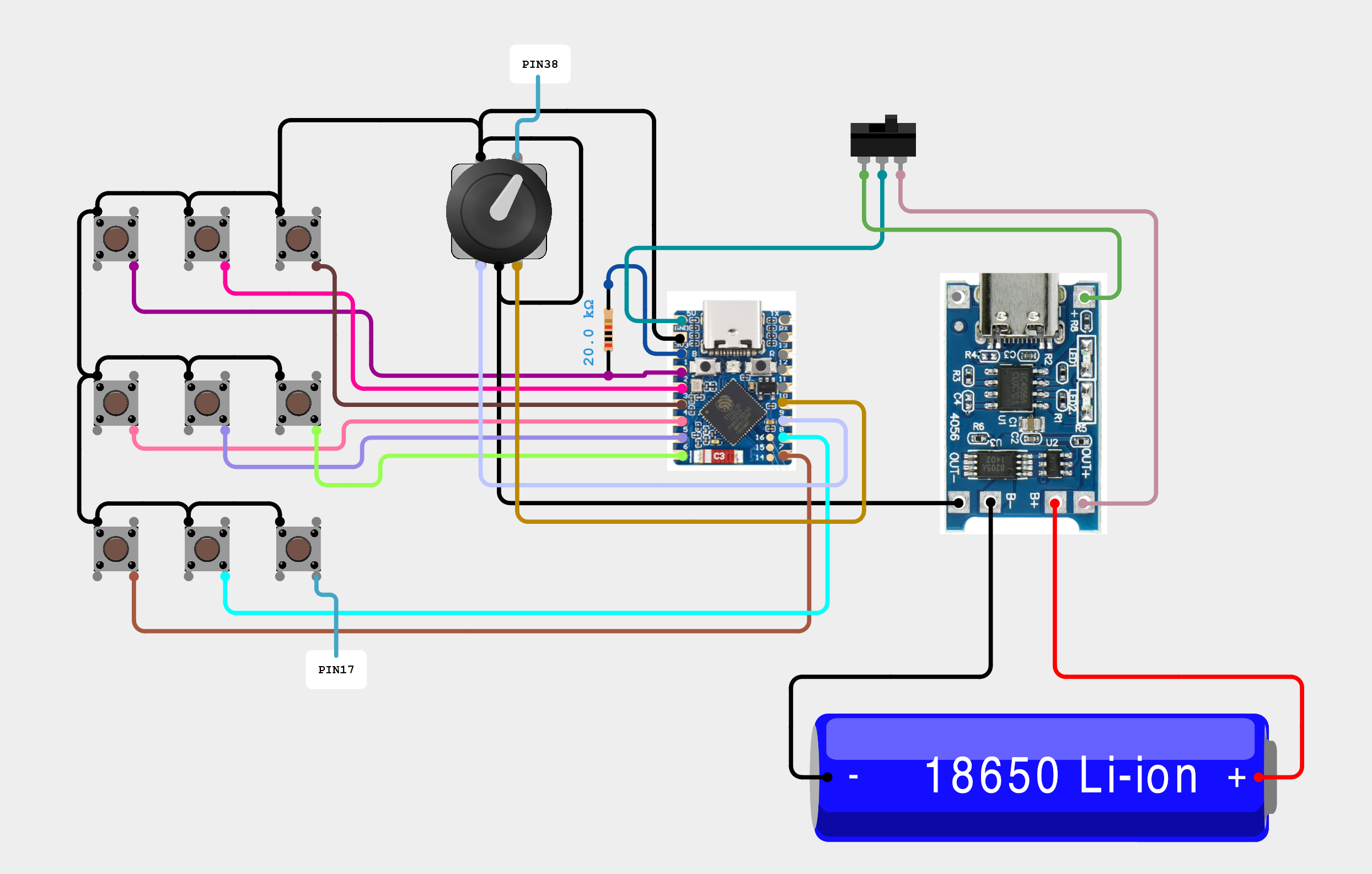

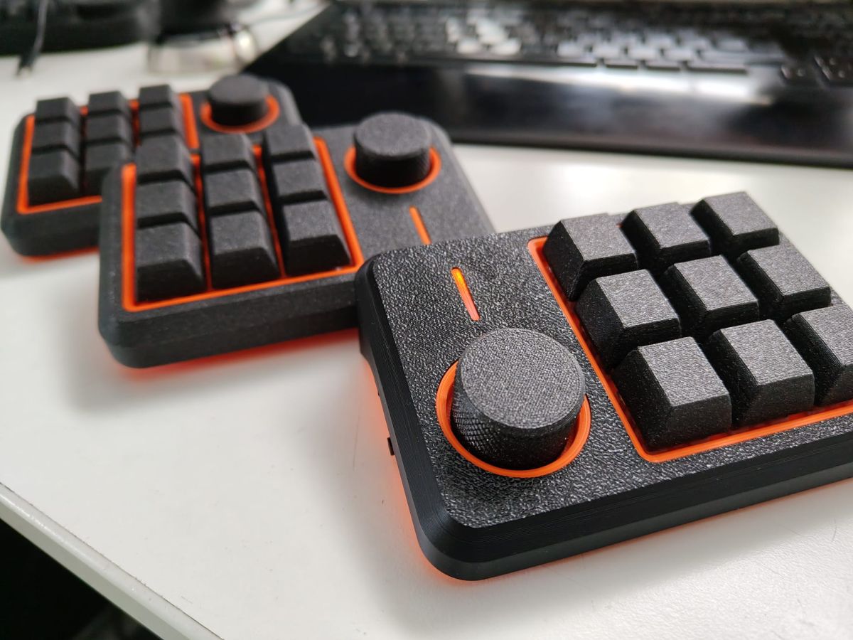

    Chciałbym Wam przedstawić moje najnowsze dziecię. MacroPad w wersji 3.
    Co go wyróżnia na tle urządzeń z ChRL:
    - możliwość pracy na przewodzie jak i na BT (praca na akumulatorze Li-ion)
    - brak dodatkowych sterowników - klawiatura jest rozpoznawana w systemie jako urządzenie HID

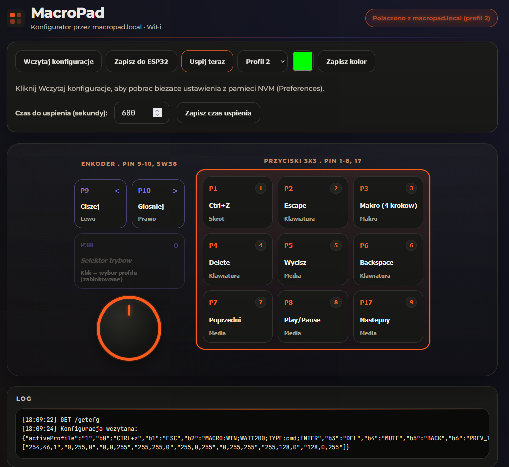

    - 8 konfigurowanych profili przycisków,
    - konfiguracja przez przeglądarkę (brak dodatkowych programów potrzebnych do konfiguracji),
    - możliwość tworzenia własnych skrótów, makr i wpisywania tekstów,

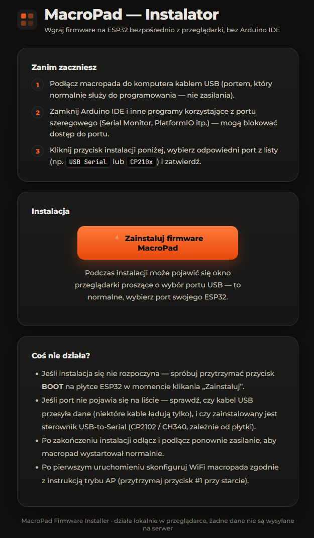

    - łatwe flashowanie przez dedykowany web-flasher,

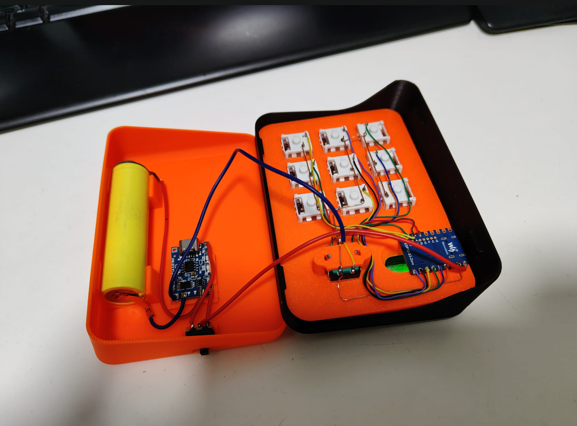

    - tryb deep-sleep z możliwością konfiguracji czasu do przejścia w ten tryb (należy wlutować rezystor pull-up 20k do pinu GPIO1 - zapobiegający stanowi nieustalonemu po przejściu w deep sleep).
    Całość oparłem na ESP32 S3 Zero (4MB), 9 przycisków typu cherryMX oraz enkoder EC12.
