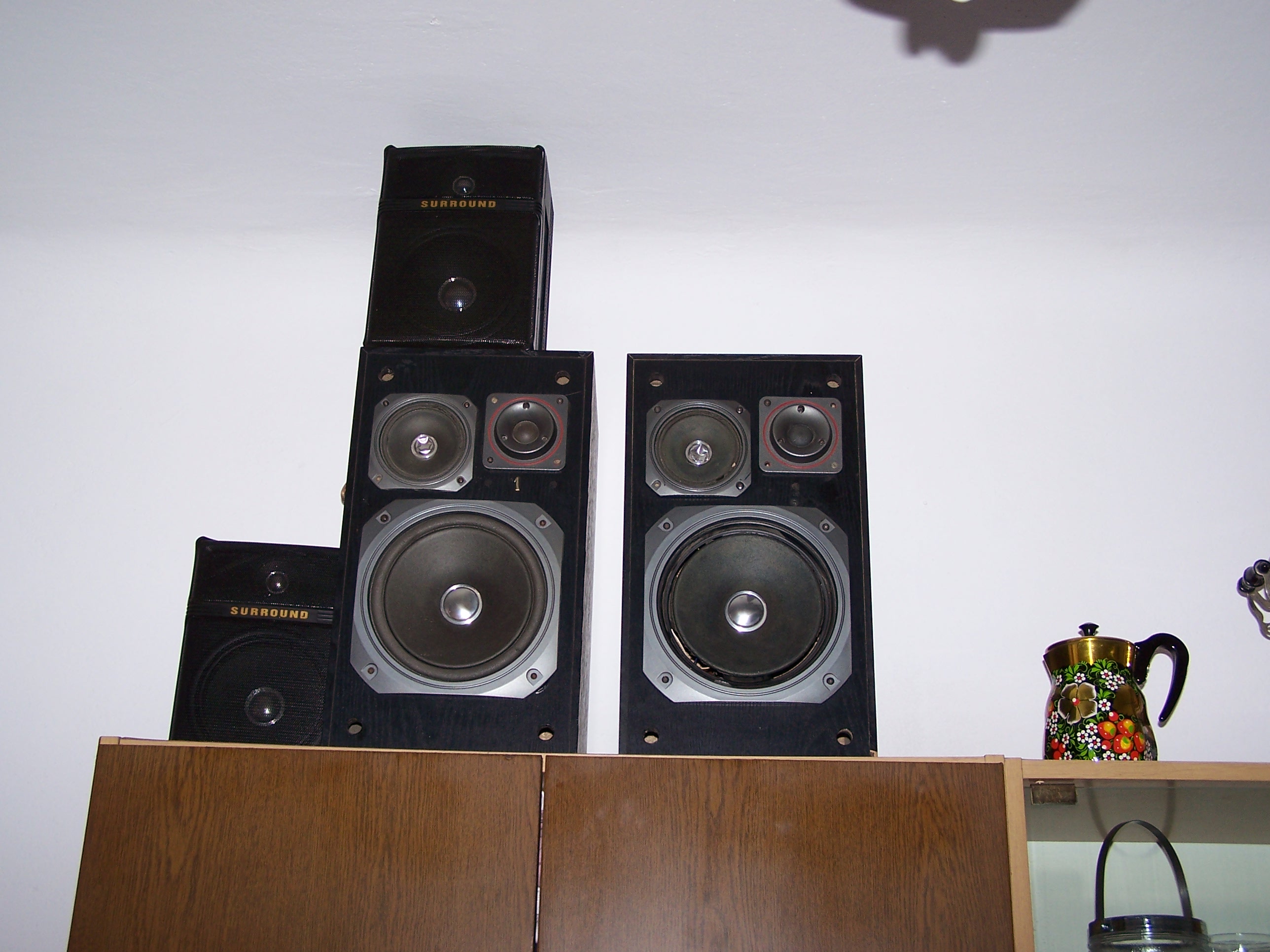

    Mam mały problem z identyfikacją kolumn Tonsila. Kolumny to coś takiego jak Space '86, New Mildton 80 itd...Chce wiedziec co to za kolumny są dokladnie.
    W środku siedzą
    GDN 20-50
    GDM 10 60
    GDWK 9 80 5
    oczywiscie wszystko 8 ohmow.
    Z gory thx za odpowiedz.

    proszę bardzo :)
    Kolumny Tonsila - mały problem z identyfikacją...
    tylko nie patrz chociaż na te plastikowe badziewia :)

    Dokładnie, a więc masz krzyżówkę space'86 z mildtonami 80 ;) Wysokie tony pewnie będą wychodzić na przód, przyda się tu tłumik. Przydałoby się kupić po renowacji komplety mocujące maskownice i zamontować je na miejsce, bo widać dziury a to wpłynie negatywnie na brzmienie i zapewne będzie słychać przez nie świsty powietrza.

    to teraz już znaczy że to jest krzyżówka 3 modeli bo zwrotki siedzą od ZG30c114 :)
    będzie to dobrze działało z tymi zwrotnicami???
    a dało by się założyć gwizdki ze space'86???

    Pewnie GDWK jest podłączony pod GDM czy jakoś tak... Dziwne to jakieś, ktoś miał fantazję mieszając to wszystko :)
    Co do tego altusa ze zdjęcia... Nie jest to czasem zwykły, najzwyczajniejszy Altus 140 na eksport?
    To może i zwykły A140 ale napewno nie ma oryginalnego GDN-a. Może jest tam 30/80 zamiast 30/60, albo regeneracja. No i pozdejmowane tabliczki.

    Regeneracja to raczej nie jest, membrana z zawieszeniem oraz proporcje wielkości krążka ochronnego do całości wydają się być oryginalne. Jeśli kolego możesz, wykręć głośnik niskotonowy, zobacz co jest na nim napisane. Podzielam zdanie mczeslawa, powinien być to GDN 30/80/2, lecz nie wykluczone też że jest to GDN 30/60 z magnesem kobaltowym.

    Tak tak to A120 z kobaltowym magnesem na GDN 30/60 (pierwowzór A140), o niebo lepsza zresztą. Dopiero teraz się przyjżałem że tu głośnik basowy przykręca się do solidnego pierścienia, a potem pierścień razem z gośnikiem do skrzyni. W a 140 pierścień jest przykrywką.
    Te uszkodzenie podklej od tyłu membrany jakimś kawałeczkiem miękkiego materiału na buthapren (chodzi o elestyczność). Ja używam "moment" Henkla.

    To nie jest Altus 120. Za mało otworów bass-reflex i inne rozmieszczenie przełączników. Wygląda mi to na C-23, poprzednika serii Altus.
    Rzeczywiście - Altus 120 miał - jak dowiedziałem się - więcej otworów. Dlatego będzie to C-23. Kupiłem cewki do GDWT i spróbuję naprawić. Dziękuję za zainteresowanie.
