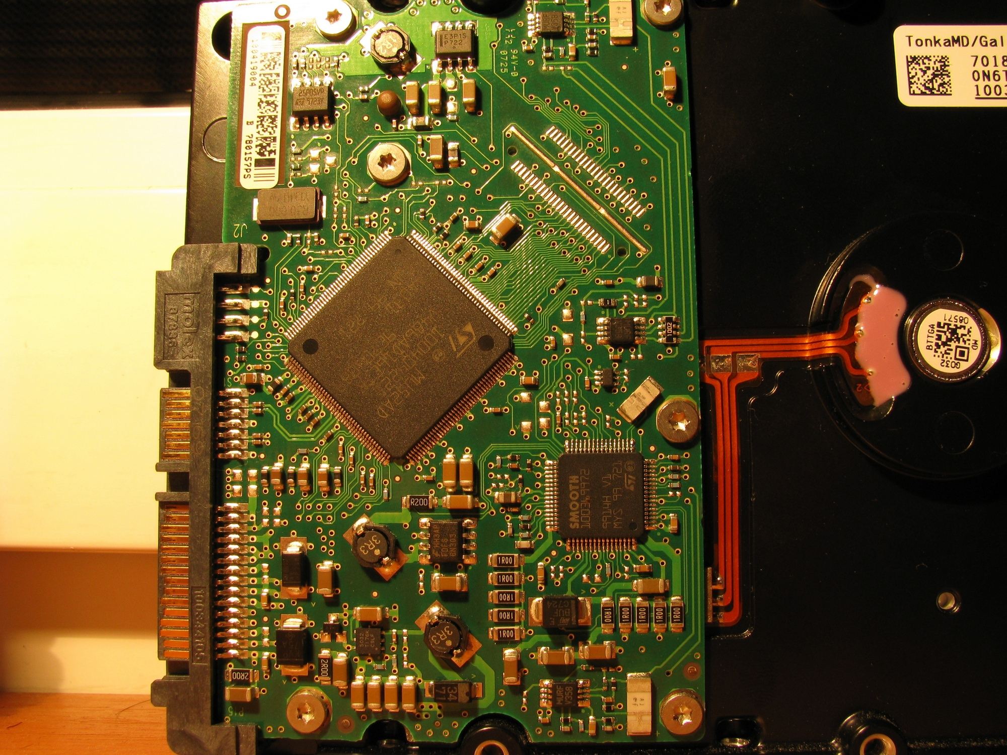

    Temat może być trochę mylący więc krótko w czym problem.
    Dysk Seagate 500GB Barracuda 7200 (SATA)- od paru dni chodził coraz wolniej. Wczoraj z trudem (po ok.3h) udało mi się zainstalować na tym dysku system. Przeczuwając najgorsze kupiłem dziś nowy dysk, a opisywany podpiąłem jako slave i zacząłem kopiowanie. Po pewnym czasie (zdążyłem przekopiować niewielką część danych) system zawisnął. Po resecie dysk zaczął cyklicznie "cykać" pomiędzy tymi cyknięciami słychać było odgłos przypominający odbijanie piłeczki do tenisa.
    Nie mam pewności ale chyba dało się też poczuć delikatną woń spalenizny z okolic elektroniki dysku (w ostatnich dniach dysk bardzo się też rozgrzewał).
    Teraz już cisza, dysk nie jest wykrywany ani w biosie ani w systemie.
    Przeczytałem, że w podobnym przypadku należy sprawdzić rezystancję transili oraz że wystarczyłoby je wylutować aby dysk odpalił. Jeśli to niepotrzebne nie chciałbym zabezpieczać dysku przez wlutowanie nowych transili - chciałbym tylko odpalić dysk, przekopiować resztę rzeczy i zapomnieć o firmie Seagate (to już kolejny dysk tej firmy, z którym mam problem).
    Pytanie: czy dobrze kombinuję i w którym miejscu na płytce znajdę te transile?

    Gdyby problemem byly transile, to nie uruchomiłbyś komputera z podłączonym dyskiem.
    No tak, z podpiętym dyskiem komputer uruchamia, się co prawda bardzo wolno ale uruchamia się, tyle że dysk nie jest widoczny. Są jeszcze jakieś szanse żeby go było widać ? :/

    Dysk Seagate Barracuda 7200.10 500 Gb ST3500630AS
    Firmware: 3.AAE
    P/N 9BJ146-305
    Data Code 08035 Site Code TK
    Objawy: po chwilowym "cykaniu" i wydawaniu odgłosu piłeczki pingpongowej dysk padł całkowicie (wcześniej przez 2 dni chodził strasznie wolno). Podczas odpinania, w chwilę po wyłączeniu kompa czuć było, że talerze nie zostały wyhamowane tylko obracały się jeszcze siłą odśrodkową (obracały się bardzo szybko bo przy wyciąganiu dysku z obudowy czuć było siłę działającą przy pochyleniu w dłoni dysku).
    Dysk nie jest widoczny pod biosem ani tym bardziej w systemie, zresztą nie wyczuwam aby talerze się obracały.

    No dysk i tak "nie dycha" więc firmware bym nie wgrywał nawet gdyby to był 7200.11
    Jak myślicie czy w takim przypadku (7200.10) podłączanie do terminala ma jakiś sens?
    (jesli tak) Bardzo bym prosił o instrukcje podłączania dysku poprzez kabel telefoniczny, np Nokia CA-42. Nie chodzi mi tu o komendy wrzucane do terminala bo to jest dobrze opisane, tylko o łopatologiczne wyjaśnienie jak użyć kabla - w środku będzie kilka kolorowych żył, jak to połączyć? Jeśli nie dam rady podłączyć przez kabel będę musiał poszukać gotowego terminala - jeśli ktoś z okolic Katowic potrafi to zmajstrować - proszę o info.
