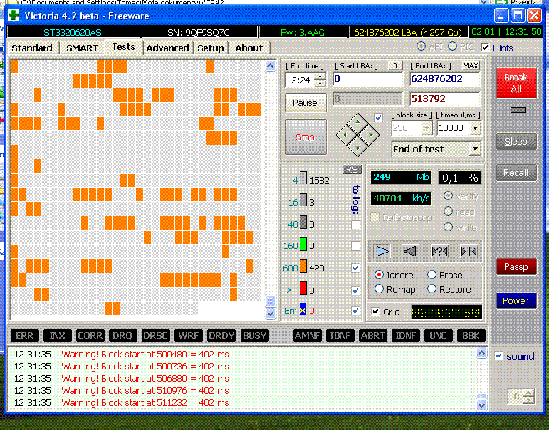

    Witam. Zauważyem że od dłuższego czasy kiedy gram w gry cyka mi dysk i przycina gre. O co z tym chodzi? Czy mam powody do obaw? Dysk to Seagate Baracuda 320GB. Dysk był na gwarancji u komputronika ale dostałem kwitek ze nie podejma sie naprawy. Złącze sata uszkodzone mechanicznie. Bolec nakierowujacy wtyczke z zasilaniem(część) wielkosci 1mm moze 2mm usprawiedliwa serwis od niedokonania naprawy. Nie wiem co mam zrobić czy zerowanie dysku pomoze??
    Jeżeli będzie potrzebny smart wkleję screeny

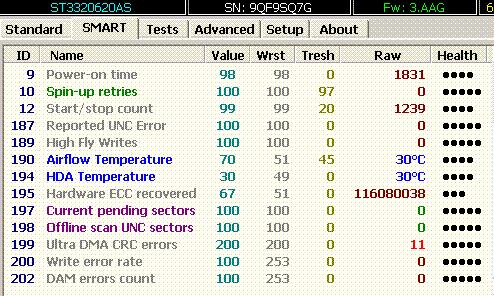

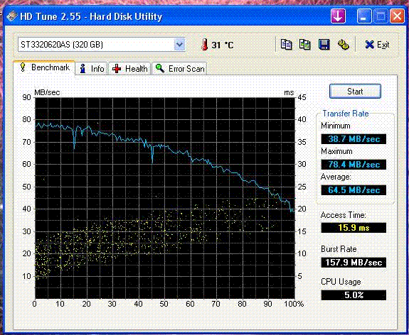

    HDTune Benchmark
    Seagate Barracuda 320GB - cykanie i przycinanie gier, uszkodzone złącze SATA
    SMART Viktoria
    Seagate Barracuda 320GB - cykanie i przycinanie gier, uszkodzone złącze SATASeagate Barracuda 320GB - cykanie i przycinanie gier, uszkodzone złącze SATA
    Test Viktoria
    W tym momencie zawiesiło sie sprawdzanie
    Edit
    Poszło dalej
    Przez 10GB tych pomarańczowych było ponad 1700
    12GB 2300

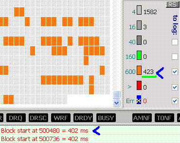

    A wiec tak, dysk ST3320620AS , ma dość dużo sektorów o "spowolnionym czasie odczytu", ale remap-owanie tak dużej ilości sektorów (piszesz o 1700 sektorów) , które mają czas dostępu powyżej 402ms (milisekund) jest ryzykowne, bo nie każdy dysk ma odpowiednio dużą ilość miejsca z "sektorów zapasowych".
    PS. Piszesz o 1700 a ja widzę 423
    Seagate Barracuda 320GB - cykanie i przycinanie gier, uszkodzone złącze SATA , więc "coś tu nie gra".
    Jak dajesz wyniki skanowania dysku to dawaj całkowite i zakończone a nie szczątkowe.
    "Pies szybko robił i ślepych narobił" , proszę więc się nie śpieszyć i wykazać odrobinę cierpliwości i zrozumienia tematu.

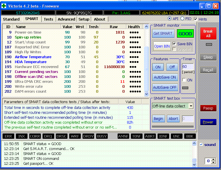

    Problem w tym iz dysk skanowany pod windowsem może mieć zafałszowane wyniki w Victorii a już szczególnie na interfejsie innym niż ATA.
    dlatego Warto by podpiąć dysk na kontrolerze bezpośrednio i wyłączyć go w windowsie tak aby windows nie miał wpływu na wynik skanowania.
    Warto by ten dysk przeskanować pod MHDD . MHDD wykrywa dyski na złączu SATA więc lepiej to zrobić bez niepewności czy przypadkiem windows nie ma wpływu na wynik skanowania. Pod MHDD jeśli dane są już skopiowane można go zerować i remapować tylko nie wiem po co
    Parametr 199 Ultra DMA CRC Errors 11 świadczy o problemach z tasiemką lub złączem tasiemki .

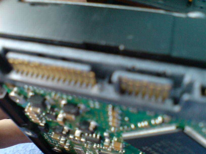

    Najwidoczniej coś więcej się tam stało możliwe że trzeba wymienić złącze można to zrobić samemu zamieniając z innego dysku lub poprosić w serwisie GSM .

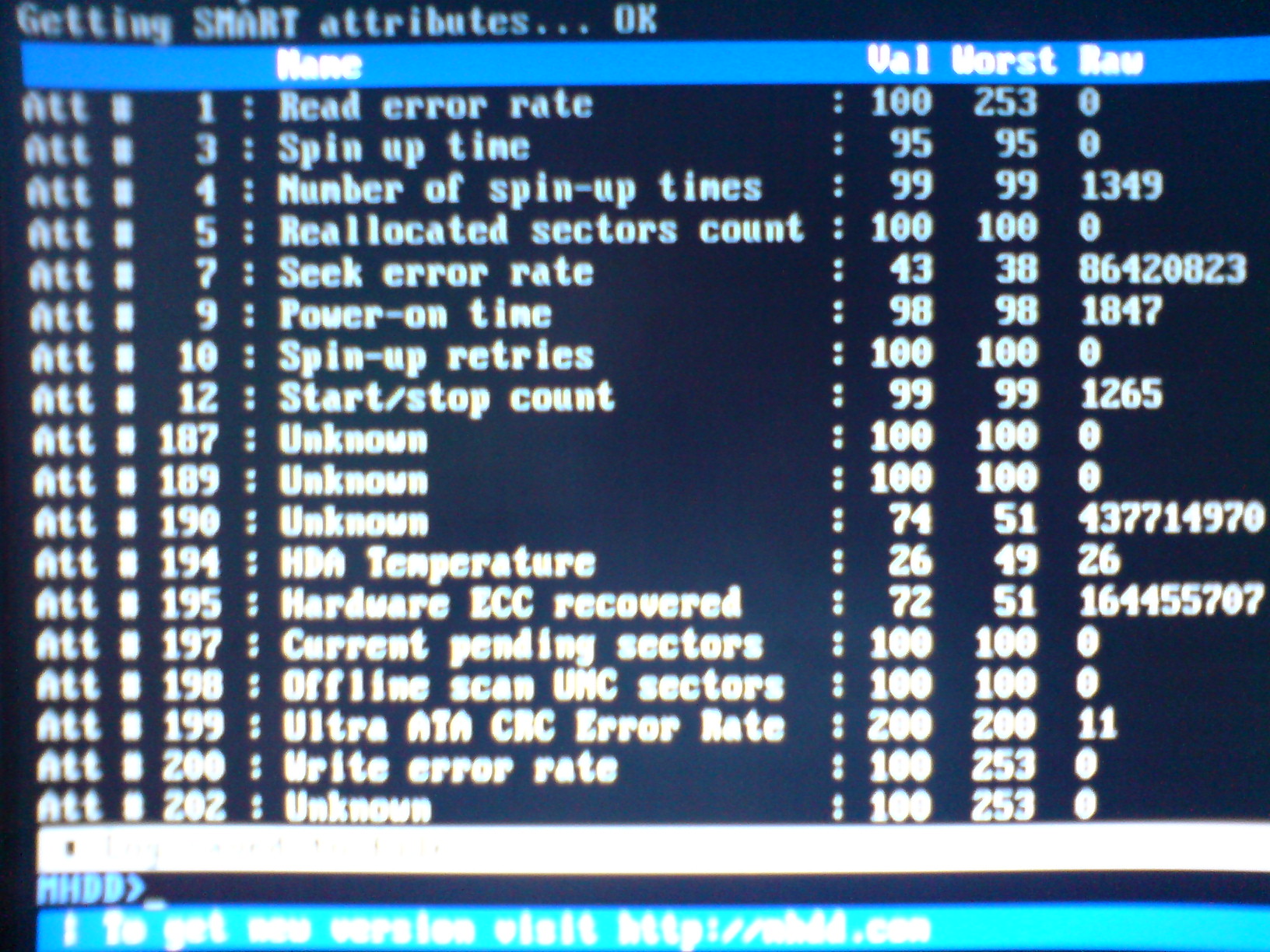

    To fotka o co chodziło z uszkodzeniem mechanicznym:
    SMART dysku:
    Wybaczcie za jakość ale zapomniałem ustawić aparat na 3.2
    Wymieniłem kabel i nadal nie moge sie pozbyc problemu Ultra ATA(...11)

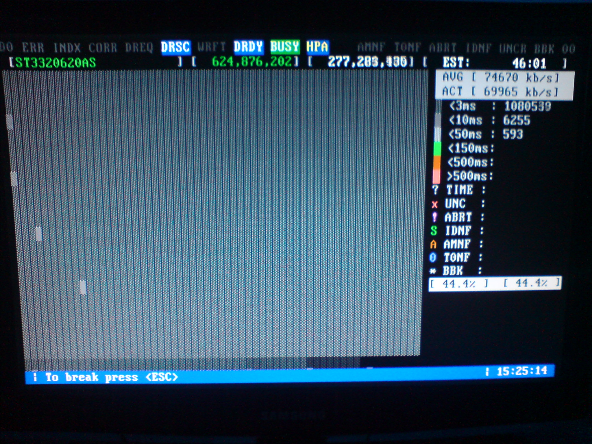

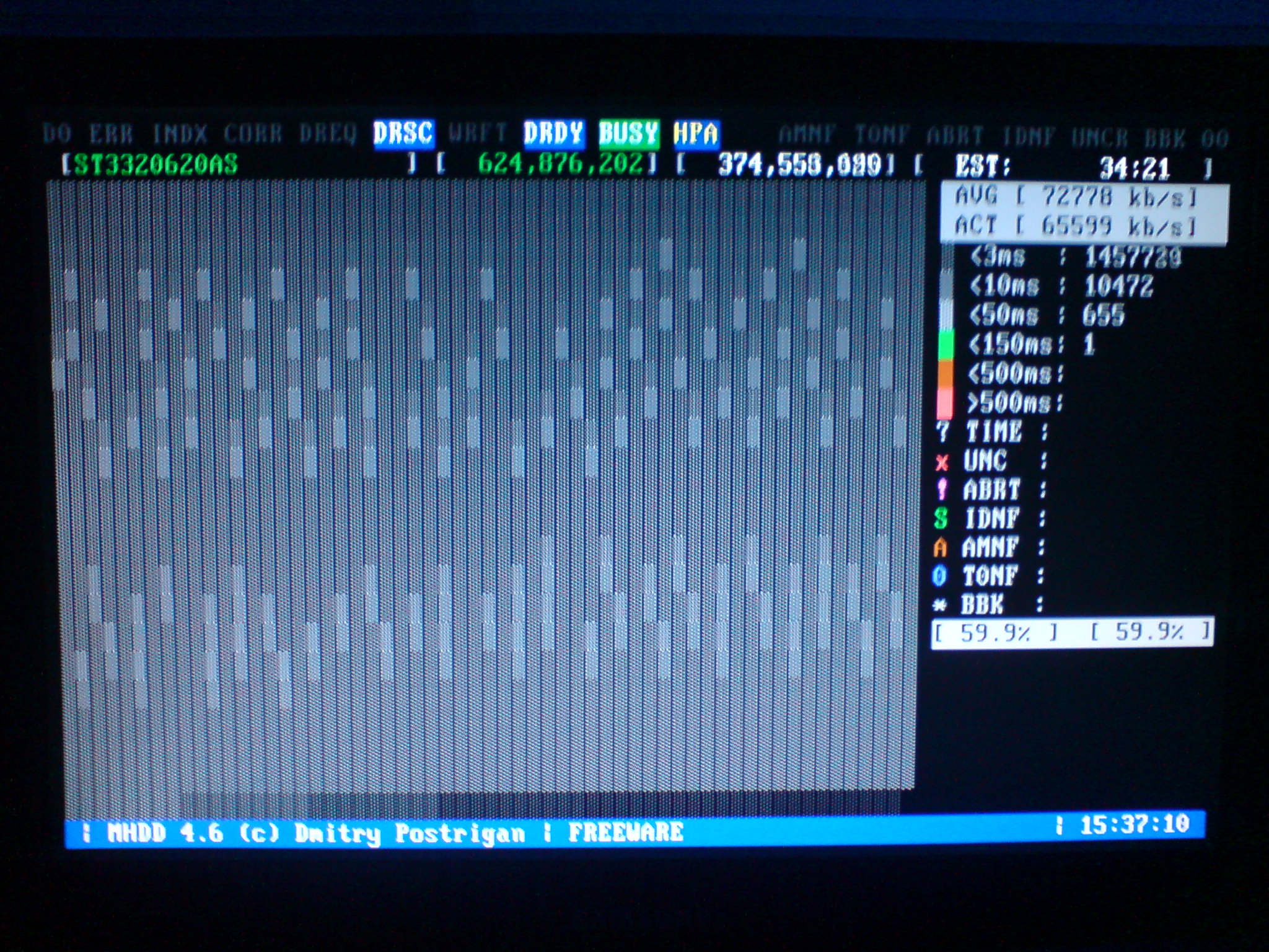

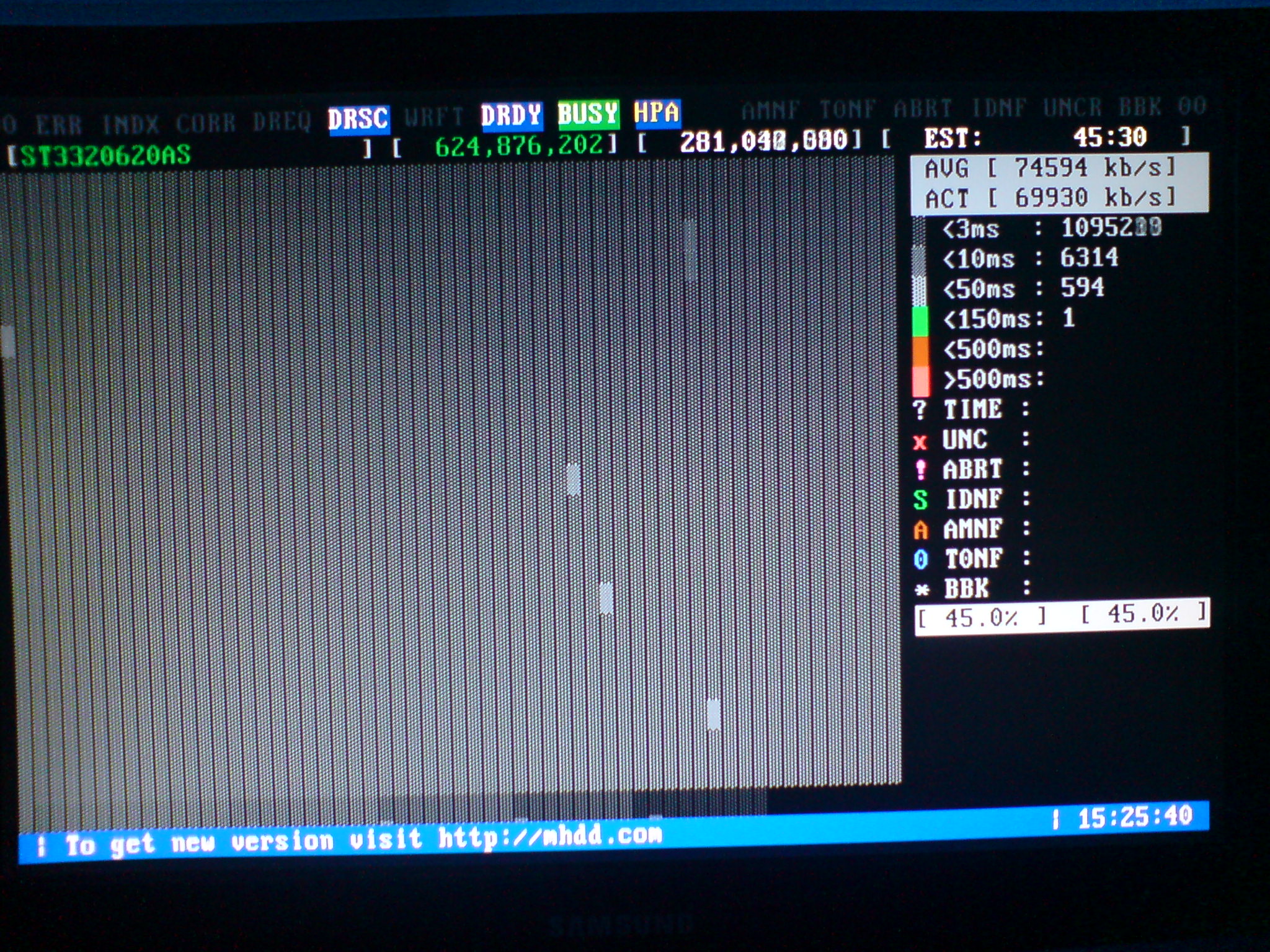

    Na początku testu i w środku wszystko było obiecujące ze bedzie dobrze a jednak przy ok. 3/4 testu zaczęło sie zbierać tych 50ms
    Fota zrobiona 6 sec przed zakończeniem testu :D

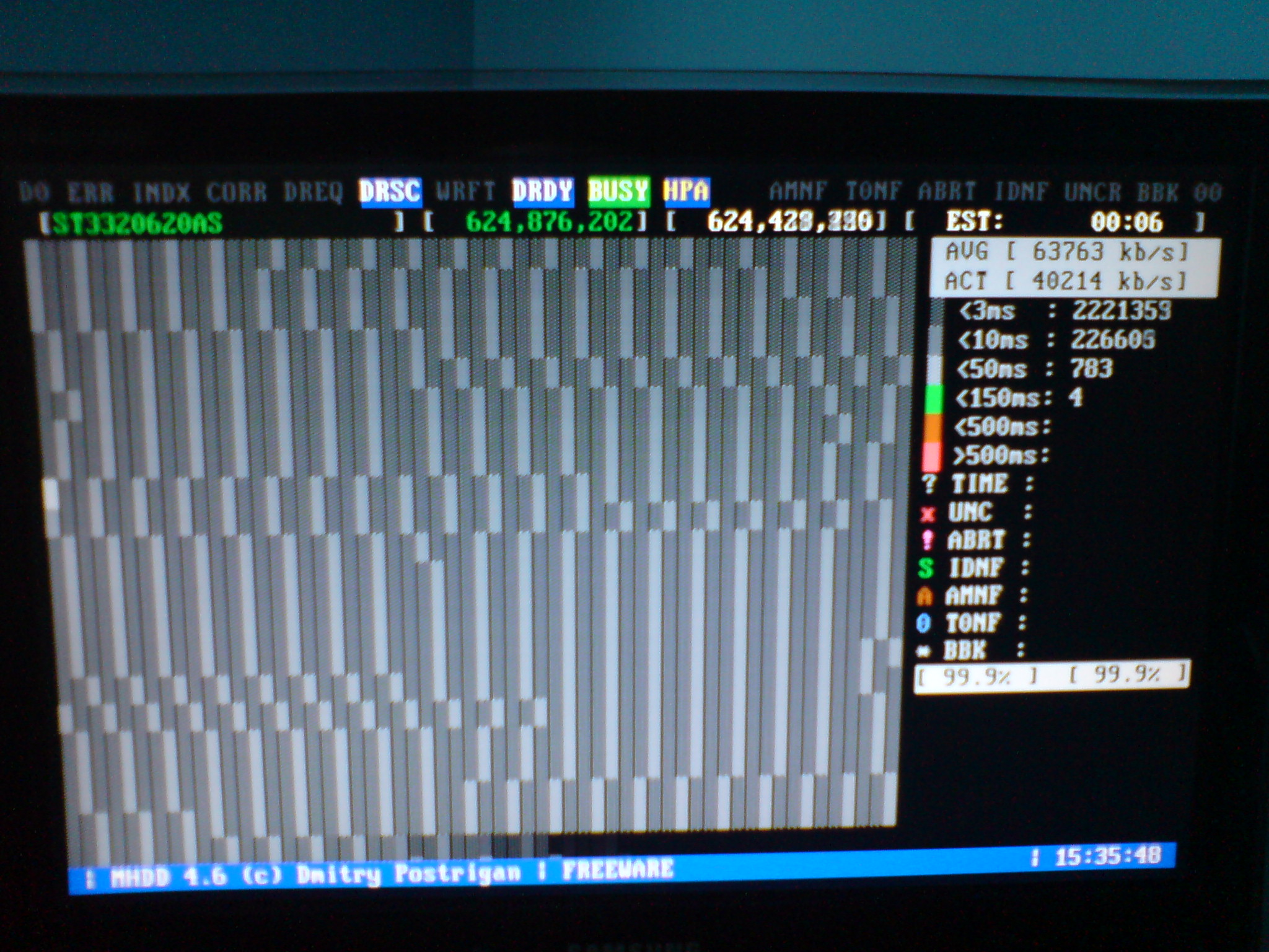

    Koniec testu
    I CO wy na to?

    Widać że dysk już nie ma takich problemów 4 150 to ewentualne przyszłe ale nie obecne. 11 - było kiedy były problemy z tasiemką obecnie może ich już nie być ale parametr zostanie. Teraz jeśli nie masz na nim danych które chciałbyś zachować wykonaj komendę w MHDD :
    1) ERASE (KASUJE BEZPOWROTNIE DANE)
    2) po skończeniu Remap (F4 Remap na ON i ponownie F4)
    3) Następnie Fdisk zakłada jedną partycję o wielkości dysku
    Po tym możesz ponownie przeskanować dysk i sprawdzić jaki jest wynik F4 F4 w MHDD
    Opis Tutaj
    Najbardziej tutaj zły parametr to :
    Atrybut ID 07
    Seek Error Rate
    Częstość błędów wyszukiwania głowic magnetycznych. W razie uszkodzenia mechanicznego systemu pozycjonowania, uszkodzenia serwa albo termicznej rozszerzalności dysku, ilość błędów wyszukiwania wzrasta. Więcej błędów wyszukiwania oznacza pogarszanie się stanu powierzchni dysku i podsystemu mechanicznego dysku.
    Ten parametr może się również pogarszać z powodu iż w trakcie pracy dysku jest on poruszany (czyli jest to dysk laptopowy )
    Atrybut ID 199
    UltraDMA CRC Error Count
    Łączna ilość błędów CRC w trybie UltraDMA. Wartość RAW atrybutu wskazuje ilość błędów wykrytych przez CRC (CRC Interfejsu) podczas przesyłania danych w trybie UltraDMA.
    Krytyczny: Nie
    Opis S.M.A.R.T.

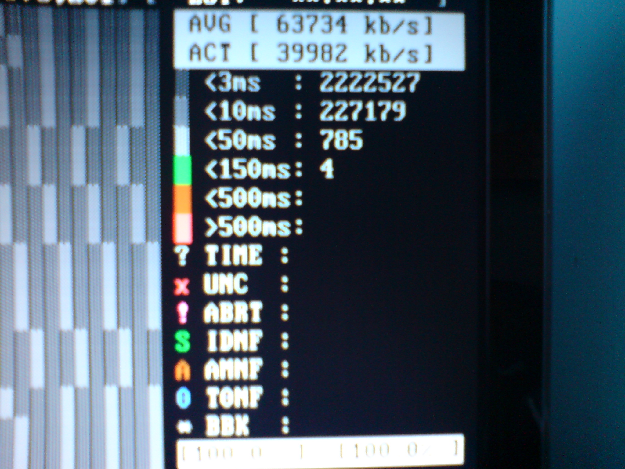

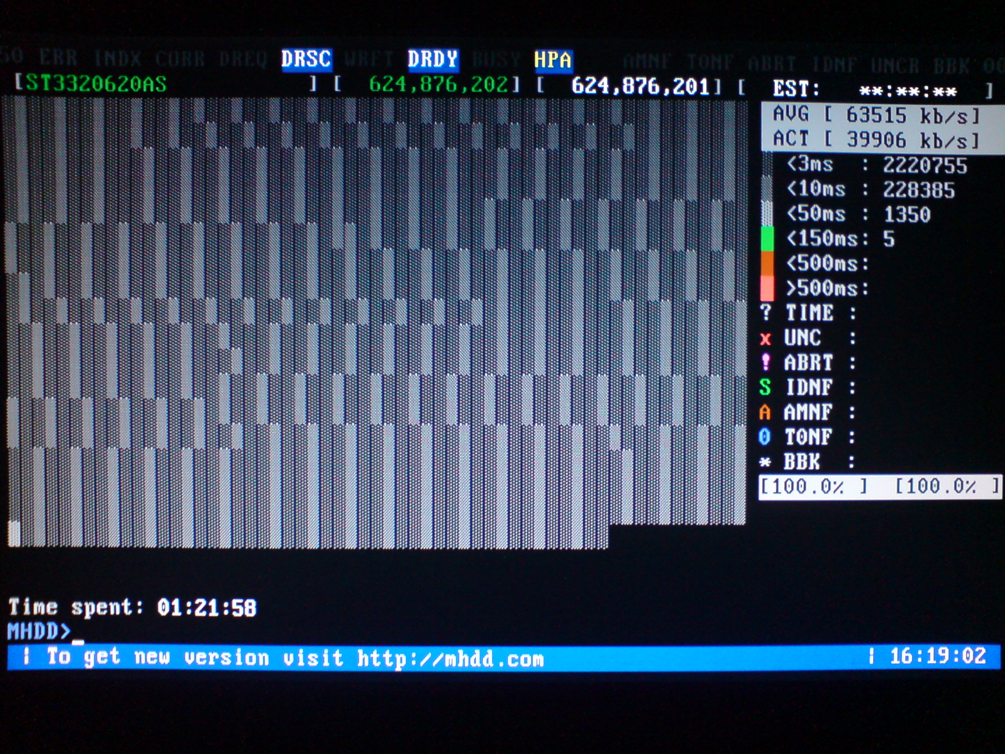

    Zastosowałem sie do tych pkt:
    Tak wygląda dysk po skonczeniu testu
    a tak w trakcie
    Nie wiem czy to przez to ze jestem chory czy co ale chyba dysk sie wyciszył :D

    Dysk się wyciszył po zerowaniu możliwe ,że mu to pomogło można jeszcze wykonać zerowanie parę razy by lepiej go przetestować ale przypuszczam że wiele się nie zmieni. Na koniec zerowania można wykanoać skanowanie by sprawdzić efekt.
    Obecnie dysk można używać należy jednak go obserwować. Fdisk nie jest konieczny jeśli dzielisz go na więcej partycji.
