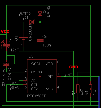

    Zamierzam wykonać zegarek z minutnikiem. Do synchronizacji zegarka zamierzam użyć pcf8583 z powodu tylko trzech wolnych wyprowadzeń atmegi8. Układ RTC miałby być podtrzymywany baterią CR2032. Przeglądając forum natknąłem się na kilkadziesiąt różnych połączeń tych dwóch układów, różniących się od siebie wartości elementów, czy zastosowanie trymera zamiast kondensatora przy kwarcu.
    Proszę o podanie najlepszego połączenia, chodzi mi o to żeby przesunięcie czasu nie było większe niż 8min na rok.

    A mógłbym prosić o jakiś schemat?
    A pro po baterii to miałem na myśli połączyć tylko masę baterii z masą układu a vcc do atmegi osobne a do pcf8583 z baterii. Dobrze myślę?

    #20 7144278
    wello
    Posty: 350
    Pomógł: 23
    Ocena: 103
    Ja to zrobiłem tak:
    Jak połączyć pcf8583 z Atmega8, by uzyskać dokładność 8 min/rok?
    Linie VCC i GND to te, których oznaczenie (czerwony napis) przecina się z konkretną ścieżką. Oprócz tego widać podłączenie baterii, dwóch diod, kondensatorów, kwarcu, trymera i rezystorów podciągających linie TWI do 5V. Te linie SCL i SDA idą bezpośrednio do Atmegi (w Atmedze 32 są to nóżki odpowiednio 19 (PC0) i 20 (PC1)) oraz /INT na 21 (PC2).
    @atom1477 - prędzej bateria się zużyje sama z siebie niż pobór prądu tej 8563 by ją wyczerpał :P
    Ja korzystam z 8583 ponieważ chwalę sobie w nim dodatkowe 256B RAMu. Dzięki podtrzymaniu bateryjnym mogę w PCFie przechowywać wiele potrzebnych dla mnie informacji. Mam rozbudowany zegar na graficznym LCDku 192x64 i trochę bajerów więc po odłączeniu zasilania straciłbym je gdybym nie przechowywał ich w RAMie PCFa. Oczywiście przy prostym zegarku RAM nie jest potrzebny ale jeżeli chcesz coś fajnego dodać to jest to bardzo przydatne rozwiązanie.

    A w jaki sposób podłączyć baterię myślę, że tylko masę baterii z masą układu a vcc do atmegi osobne a do pcf8583 z baterii. Tak może być?
    #22 7145167
    wello
    Posty: 350
    Pomógł: 23
    Ocena: 103
    To, co napisałeś jest tym samym co jest na moim schemacie :) Masa do masy, 5V do Atmegi i przez diodę do PCFa a 3,3V z baterii tylko do PCFa przez diodę. Te dwie diody powodują to, że jak masz zasilanie sieciowe to PCF zasilany jest z sieci a jak je odłączysz to z baterii.

    No tak ale bez diód też chyba może być, po prostu pcf byłby zasilany cały czas z baterii? Jak nie to mam pytanie co to są za diody?
    #24 7145393
    wello
    Posty: 350
    Pomógł: 23
    Ocena: 103
    Oj niestety ale diody muszą być. Bo w przeciwnym wypadku te 5V z sieci ładowałoby baterię a takiego czegoś nie może być. Te dwie diody powodują to, że PCF zasilany jest albo z sieci albo z baterii, nigdy z obu naraz gdyż jedna blokuje 5V idące na baterię a druga blokuje 3,3V idące na resztę układu który raz dwa by ją wyczerpał. A diody wystarczą schottky, moje mają bodajże 250mV spadku napięcia w kierunku przewodzenia.

    mi chodziło o to żeby zasilacz zasilał tylko atmegę a bateria była tylko połączona masą z zasilaczem a vcc baterii tylko do pcf...
    To co to są za diody?
    #26 7145525
    wello
    Posty: 350
    Pomógł: 23
    Ocena: 103
    No jeżeli chcesz to połączyć tak, że bateria tylko do PCFa a sieć tylko do Atmegi to jak najbardziej tylko w momencie gdy będziesz chciał wymienić baterię, a zegarek będzie podłączony do zasilania sieciowego to pojawią Ci się bzdury na wyświetlaczu ponieważ będzie on próbował czytać poprzez TWI z PCFa, a PCF będzie wyłączony. Co prawda taka sytuacja zdarzyć się może bardzo rzadko, najrzadziej po kilku latach gdy się wyczerpie bateria ale jak to zwykle w życiu bywa będą pewnie inne powody dla których będziesz musiał to zrobić i wówczas jak już napisałem dostaniesz śmieci na lcd no i będziesz musiał ponownie ustawiać godzinę, datę i co tam jeszcze ;) A te diody tak jak napisałem to są diody schottky, niskonapięciowe żeby jak najmniejszy spadek na nich był.

    I jeszcze jedna rzecz jeżeli układ byłby zasilany z baterii 3v, a jak jest podpięty to z 5v czy to nie wpływa na tempo odliczania czasu?
    PS: nie będę używał LCD tylko wyświetlacz led 7segmentowy :D
    #28 7145695
    wello
    Posty: 350
    Pomógł: 23
    Ocena: 103
    Niestety ale częściej się ją wymienia. Sama jej żywotność to 6-7 lat wg. noty katalogowej. A biorąc pod uwagę zużycie energii elektrycznej to wymienia się ją między 2-gim a 5-tym rokiem użytkowania. Jeżeli dobrze ustawisz kwarc sprzętowo (trymer) lub programowo (korekta czasu co 24h) to nie będziesz musiał często zmieniać godziny ale jeżeli trafisz na słaby kwarc itp. to być może godzinę będziesz musiał ustawiać co miesiąc. Różnie to bywa.
    Jeżeli chodzi o tempo odliczania czasu to nie wpływa ale oczywiście musisz umieścić jakiś kondensator, najlepiej 100nF jak najbliżej nóżek zasilania PCFa żeby zniwelować zakłócenia idące z układu i zewsząd.
    Na segmentowym też będziesz miał śmieci :) Bo jak PCF nie ma zasilania a Atmega czyta po TWI to w zmiennych pojawia się wartość bodajże 165 :)

    Zuzyje sie znacznie szybciej, jesli PCF bedzie ciagle zasilany z baterii. Trzeba brac pod uwage nie tylko prad zzerany przez PCF, ale takze prad potrzebny do wysterowania magistrali I2C, a przeciez bedziesz go czytal dosyc czesto (1/s). Wysterowanie SCK i SDA to jakies 2x2mA co najmniej, a jesli na tej szynie bedzie cos wiecej/dasz mniejsze pull upy to wiecej. Jesli te diody zajmuja za duzo miejsca to kup jakas diode dualna w obudowie SOT23 i po klopocie. Znaczy pojawia sie inny klopot - mozliwosc wciagniecia nosem tak malego elementu :)

    Macie rację zaprojektuje płytkę jeszcze raz z diodami.
    Powiecie mi wreszcie co to są za diody?
