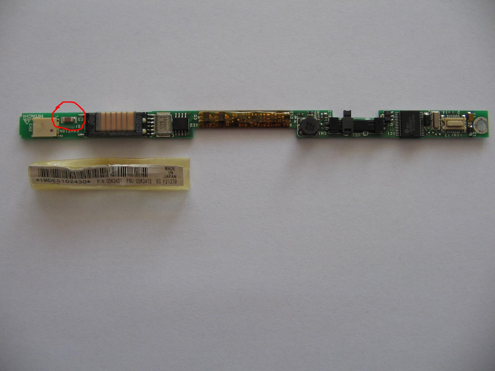

    Posiadam laptopa IBM 380Z. Wczoraj chciałem go uruchomić i niestety matryca nie ma podświetlenia. System normalnie się uruchamia, ale na matrycy nic nie widać (jak się dobrze w nią wpatrzy to widać np. tapetę na pulpicie).
    Proszę o info co się mogło uszkodzić - inwerter?

    Przy sprawdzaniu inwertera miernikiem zauważyłem, coś niepokojącego: jeden z kondensatorów wykazuje brak pojemności. Wylutowałem go i moje przypuszczenie potwierdziło się (brak pojemności przy sprawdzaniu miernikiem pojemności, tzn. całkowita przerwa w obwodzie - tak jak by tego kondenstaorka wogóle tam nie było). Jest to kondensator SMD, który połączony jest z jednym wyjściem transformatorka, a od drugiej strony ze złączem świetlówki.
    Nie wiem teraz jaką on miał pojemność oraz na jakie był napięcie.
    Proszę o pomoc jaki kondensator tam wlutować na próbę.

    Ten element to C3.

    C3 nic nie mówi, to tylko oznaczenie na płytce. Mógłbyś rozrysować fragment schematu okolicy tego kondensatora ?

    Załączam fotkę inwertera. Zaznaczyłem element, który wylutowałem.

    Zdjęcie nie wyjaśnia czy kondensator jest równoległy do wtórnego uzwojenia czy stoi w szereg. Zmierz napięcie ( przy podłączonym inwerterze oczywiście ) na wtórnej stronie transformatora na zakresie 1000V napięcia zmiennego.

    Kondensator jest wpięty szeregowo między świetlówkę a jedno z wyjść transfomatorka.
    Brak napięcia na uzwojeniu wtórnym.

    Czyli przetwornica nie pracuje. Na forum w bazie znajdziesz jakiś przykładowy schemat lub znajdź datasheet'a kości którą masz w przetwornicy no i pomierz napięcia.

    Sprawdziłem taśmę łączącą matrycę (również i inwerter) z resztą laptopa, niestety wykazuje ona przerwy podczas zginania.

    Taki kondensator ma pojemność czasem rzędu kilku pF. Trudno go zmierzyć. Mam u siebie sprawny 380Z i jak będę jeszcze miał czas go rozebrać, to podeślę jaką pojemność ma ten kondensator. W moim laptopie już widać zużycie świetlówki: zaróżowiony obraz. Jeśli przed usterką miałeś podobny objaw, to możliwe, że masz niesprawną świetlówkę. Inwerter samoczynnie wyłączy się, jeśli w określonym czasie nie zapali się świetlówka. Spróbuj uruchomić laptop przy ustawionym suwaku jaskrawości na max.
