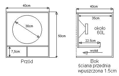

    Kolega zlecił mi budowę kolumn na głośnikach niestety Alphard HW-1200 wiem że nie jest to głośnik za dobry ale on chce tanim kosztem. I teraz moje pytanie czy moge kolumnę zrobić jak na rysunku i czy te wymiary będę odpowiednie?
    Projekt kolumn na głośnikach Alphard HW-1200 – czy podane wymiary są odpowiednie?
    z góry dziękuje
    Wojtox

    To nie kolumna tylko subwoofer. Parametrom podanym przez producenta nie można zbytnio wierzyc, ale skoro podał qts na poziomie 1,2 - to nawet przyjmując ogromną tolerancje - to i tak wychodzi że głośnik nadaje się tylko do obudowy zamkniętej.
    Jeżeli masz już na tym zrobić subwoofer, to daj jakąś sensowną grubość ścianek, co najmniej 18 mm i wzmocnienia wewnątrz. Pamiętaj by go dobrze wytłumić poeksperymentuj z różnymi materiałami tłumiącymi, na dodatek możesz włożyć luzem watę.
    Przydałby się oczywiście panel do tego, ale w projekcie nie został uwzględniony.
    Lichy głośnik + filtr pasywny (o ile będzie) + "tanim kosztem" = strat pieniędzy.

    Więc obudowa będzie dobra do tego głośnika a jakie strojenie będzie można z niej wyciągnąć

    A co do tego otworu bass refleks to będzie dobry??
