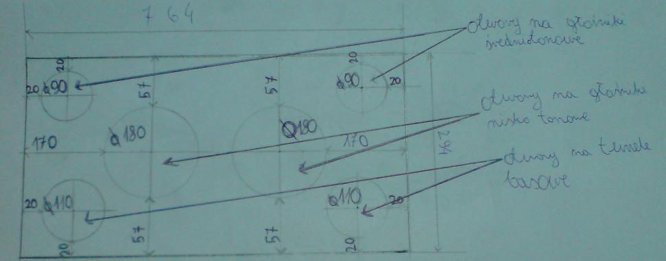

Chcę przedstawić mój projekt kolumny trój-drożnej.
Na początku miał być to subwoofer, lecz znalazłem w garażu dwa głośniczki Alphard CarSet 102 4" 4 ohm, 90 dB, 30/60W RMS/MAX i postanowiłem je wykorzystać. kolumna ma wymiary: 80/32/33cm.
obudowa jest zrobiona z płyty wiórowej 18mm o wymiarach:
76,4/32 cm- x2
33/32 cm- x2
76,4/29,4 cm- x2.
płyty zostały połączone na stałe, boki, dół i góra za pomocą wkrętów i kleju wikol, a przód i tył za pomocą kwadratowych listewek o grubości 2,5 cm, które zostały umocowane do obudowy za pomocą wikolu i wkrętów, które później zostały posmarowane silikonem budowlanym, a do nich został przykręcony wkrętami przód i tył.
Przed przykręceniem przedniej płyty należy przykręcić przegrody na głośniki średnio tonowe.
po czym uszczelnić wszystko silikonem budowlanym bezbarwnym.
Poniżej przedstawiam schemat przedniej płyty:
Całość obkleiłem za pomocą budaprenu wykładziną.
Głośniki połączyłem w następujący sposób:
dwa niskotonowe: SISTEK SOUND MASTER 8Ω 120W MIN 170W MAX połączyłem szeregowo (lecz zmieniłem na równolegle)
Dwa średnio tonowe wraz z wysoko tonowymi również szeregowo.
Zamiast zwrotnicy do głośników nisko tonowych podłączyłem szeregowo cewkę ( na szpule po cynie nawinąłem drut o grubości 1mm), a do średnio tonowych również podłączyłem szeregowo kondensator 33µ, a do wysoko tonowych kondensator 2,2µ.
Obudowę w środku wygłuszyłem gąbką.
Proszę w opinii mnie bardzo nie krytykować, gdyż mam zaledwie 15 lat:D
