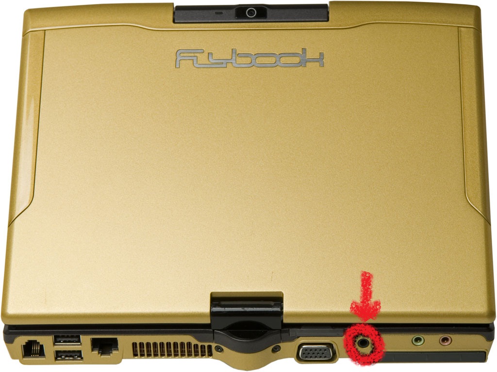

    Rokubungi napisał:
    Dziekuje za odpowiedz. Jednak co do tego gniazda,nieco zagadkowego- jestem prawie pewien,ze to nie jest audio. Z opisu laptopa,z instrukcji wynika,ze to jest wyjscie TV- a wiec sygnal obrazu (moze razem z dzwiekiem). Na potwierdzenie tego wysylam zdjecie z zaznaczonym tym gniazdem oraz plik flash,nieco innego modelu laptopa,ale tego samego producenta,z opisanymi zlaczami. Tylko ja osobiscie pierwszy raz spotykam sie z takim zlaczem- i zastanawiam sie czy dac obraz do TV z d-sub czy lepiej z tegoz wlasnie gniazda..Jak podłączyć laptopa z D-Sub i TV-out (mini-jack) do telewizora kineskopowego euro/composite?
    P.s.: Widze,ze niestety obiektu flash nie da sie tu zamiescic..
    Dokładnie mam tak samo i on przełancza mi obraz i dzwięk do TV. W zależności jakie masz stery albo robi to automatycznie albo musisz ręcznie. Potwierdzam co koledzy mowią obraz nie jest najlepszej jakośći za to oglądanie filmów szczerze lepsze niż w laptopie.
    a kabe to jest jack na czincze taki sam jak do podłączenia kompa pod wzmacniacz.
  • #6 7184049
    #7 7184238
    toudi29
    Posty: 143
    Pomógł: 2
    Ocena: 12
    Rokubungi napisał:
    W takim razie sprecyzuje jeszcze pytania. 1. Czy z tego okraglego gniazda TV (jack) w laptopie jest wysylany tylko sygnal wideo czy razem z dzwiekiem? 2. Czy jakosc tego sygnalu jest porownywalna z obrazem z d-sub? 3. Czy mozna [zapewne tak..] wyprowadzic z niego sygnal do euro zlacza w TV (zamiast do RCA,jak sugeruje poprzedni post)? 4. Czy rodzaj wprowadzenia sygnalu do odbiornika TV ma znaczacy wplyw na jakosc obrazu (dzwieku)- tzn. czy lepiej "podpiac" laptop pod euro czy pod composite w TV?
    Dziekuje za precyzyjne odpowiedzi.. :wink:
    Nie wiem czy ktoś tępy czy głuchy napisałem wcześniej. Ale powtórze jeszcze raz.
    1. jest wysyłany sygnał Video razem z dzwiekiem Mono.
    2. jakość jest taka sama kwestia tylko podlączenie który.
    3.Można bez problemy każdy telewizor który posiada euro oraz RCA zależy jak kto podlączy a sygnał bedzie takiej samej jakośći.
    4.obojętnie pod co podepniesz sygnał będzie wypuszczany tak samo dalej jest kwestia jak zaragóje twój odbiornik tv na sygnał.
    Mówiąc kródko podepnij a sam się przekonasz.

    Witam,jeśli jest to gniazdo s-video to jest z niego puszczony tylko sygnał wizyjny,dzwięk na tv trzeba podłączyć z wyjścia karty dzwiękowej,obraz jest średniej jakości-sprawdza się przy filmach,ew.grach,sprawdź we właściwościach karty graficznej czy masz opcję tv,w razie pytań moje gadu 5104319
