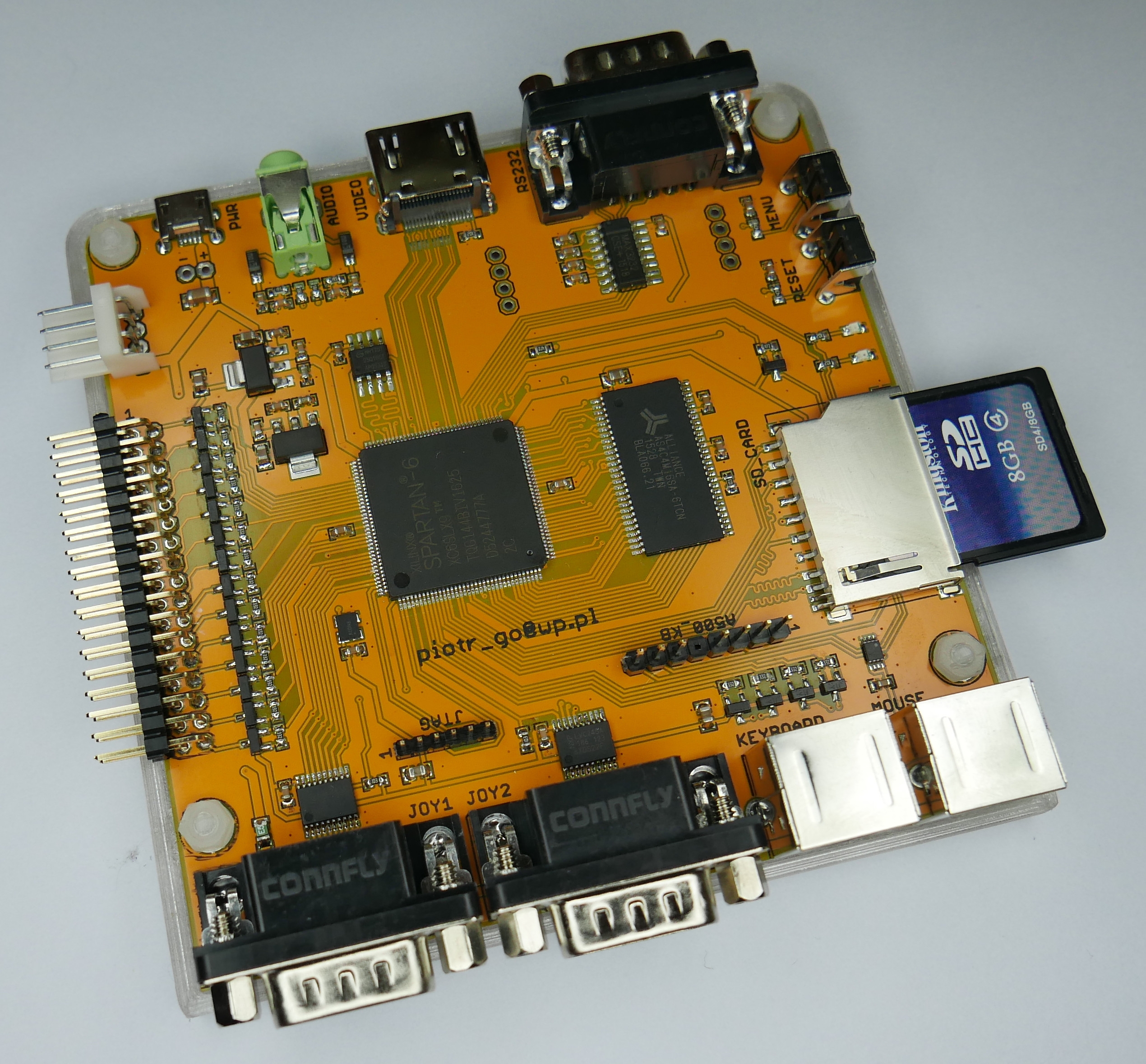

Piotr_go prezentuje retro-emulator oparty na chińskim FPGA firmy Anlogic, który zawiera 8MB 32-bitowego SDRAMu oraz moduł bezprzewodowy JDY-08 z układem CC2541. Emulator obsługuje klawiatury i myszy Logitech Unifying, a jego konfiguracje są ładowane z 16MB pamięci flash. Do tej pory uruchomiono kilka rdzeni testowych, w tym NES i Amigę, z planami na C64. Użytkownicy wyrażają zainteresowanie zakupem, jednak autor wskazuje na wysokie koszty licencji na HDMI oraz problemy z interpretacją Veriloga. W projekcie zastosowano zintegrowany SDRAM oraz małą obudowę, co czyni go interesującym rozwiązaniem. W dyskusji poruszono również kwestie dostępności komponentów oraz potencjalnych kosztów produkcji.
