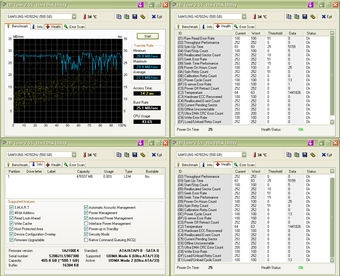

    Witam!!!
    Kupiłem dysk twardy Samsung SpinPoint F3 500GB Sata II 16MB cache (kod producenta HD502HJ), w związku z tym iż posiadam jeszcze starą płytę EPOX 8K9A wyposażoną jedynie w 2 złącza IDE, w/w dysk podłączyłem do komputera poprzez dwukierunkowy konwerter Sata/IDE.
    I tu pojawił się problem ponieważ w programie diagnostycznym HDD tune 2.55 pokazuje mi, że owy dysk nie ma NCQ, poza tym nie widać w tym programie również partycji które utworzyłem za pomocą funkcji Zarządzanie dyskami w XinXP (wszystkie partycje to partycje dynamiczne proste, cokolwiek by to znaczyło)
    Aby wszystko było dobrze zrozumiane, pod IDE1 na płycie głównej na jednej taśmie mam swój "stary" dysk WD 40GB jako master i DVD jako slave.
    Pod IDE2 mam podłączony samsung jako master poprzez przejściówkę o której wyżej mowa.
    1. Dlaczego w HDDtune nie wykrywa mi NCQ w samsungu?? wina płyty głównej, przejściówki
    2. Dlaczego nowy dysk ma tak niskie parametry pracy?
    3. Dlaczego nie pokazuje mi utworzonych partycji na dysku?
    HDD tune Samsung F3 500GB [HD502HJ] Dysk dodatkowy
    Dysk SataII z przejściówka na IDE, coś nie tak!!

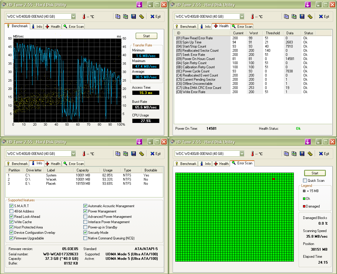

    HDD tune dla WD 40GB [WD400JB] Dysk główny systemowy

    Objaw 1 - nie działa NCQ... i nie będzie bo konwerter, który nazywasz przejściówką nie obsługuje NCQ.
    Objaw 2 - niskie parametry... każde dane muszą zostać przekonwertowane zanim trafią do kontrolera IDE... więc parametry pracy będą niższe niż gdyby dysk był podłączony do kontrolera SATA.
    Dysk 40GB jest uszkodzony... drugi działa przez nic nie warty konwerter... i to w zasadzie wszystko w temacie.
    Screen który umieściłem z samsunga, zakładka "Info".
    Pokazuje mi jedynie pojemność całkowitą dysku, lecz nie widać partycji jak w przypadku mojego dysku WD (screen drugi).
    Powinien mi pokazywać 5 partycji 4 po 100GB + 75GB

    Poza tym dość istotnym może być fakt iż masz uszkodzony dysk twardy jak widać na załączonych Screenach.
    Tak, wiem o tym. Chodzi o ten uszkodzony sektor na dysku WD w zakładce "Error Scan"?? Da się to jakoś naprawić?? Windosowski scandisk z zaznaczoną opcją "skanuj dysk i próbuj odzyskac uszkodzone sektory" nie pomógł.

    Punkt 3 : należy użyć partycji primary (do 4 na dysk) i ewentualnie rozszerzonej, a nie dynamicznych, najlepiej załóż je już przez przejściówkę.
    Zaraz pewnie mnie wyklną, ale ja zawsze z powodzeniem w takich przypadkach używałem HDD Regeneratora - prostu w obsłudze a co najważniejsze dość skuteczny. Drugi dobry program to MHDD - znajdziesz o nim sporo na tym forum. Pozdrawiam

    Co do przejściówki - NCQ obsługiwać nie będzie, bo obsługuje tylko SATA/150 (SATA I). Natomiast dlaczego kontroler ATA "chodzi" w trybie UDMA/33 to nie wiem.
    Konwersja PATA<->SATA nie jest jakimś wyzwaniem jeśli chodzi o potrzebną moc obliczeniową.

    W menedżer urządzeń/kontrolery IDE ATA/ATAPI /Pomocniczy kanał IDE/Bieżący tryb transferu: Ultra DMA tryb 2.
    W biosie przy IDE UDMA mam AUTO lub lub przy niektórych opcjach Enable.
    Może trzeba jakieś sterowniki zainstalować?? tylko odziwo na stronie producenta www.samsung.pl, nie ma w ogóle tego dysku.

    Przełącznik masz w dobrej pozycji? Teoretycznie w złej nie powinno to w ogóle działać, ale kto wie? On określa czy mamy opcję:
    Kontroler SATA <-> dysk ATA
    czy
    Kontroler ATA <-> dysk SATA
  • #14 7200377
    Xebap
    Posty: 178
    Ocena: 13
    Przełącznik mam w dobrej pozycji, bo jak go przełączę to komputer w ogóle mi się nie uruchamia tzn. pojawia się napięcie bo wentylator z procka zaczyna się kręcić ale nie startuje żaden z dysków, nawet monitor nie wychodzi ze stanu czuwania.
    W menedżer urządzeń usunąłem pomocniczy kontroler IDE i ponownie uruchomiłem komputer, niestety to również nie przyniosło rezultatu. nadal wykrywa mi UDMA tryb 2.
    Znalazłem sterowniki do mojej płyty głównej:
    http://www.viaarena.com/Driver/VIA_HyperionPro_V524A.zip
    lecz niestety nowe sterowniki i operacja która jest w/w również nie przyniosły rezultatu.
    Nie wiedzieć czemu program HDDtune wykrywa mi to, że dysk jest połączony poprzez przejściówkę ATA/ATAPI-8 - SATA II lecz mimo to nadal dysk chodzi na UDMA tryb 2.
