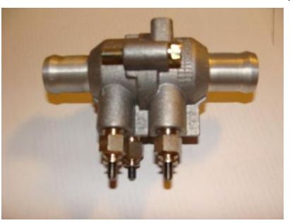

  • #1 7218625
    8850
    Posty: 1167
    Ocena: 285
    Stare mercedesy W123 i volvo miały pod maską wyjście na 220V. Chciałbym prostą grzałkę np. od cherbaty przyczepić do parownika LPG w Polonezie. Obecnie przy zero stopni przed zapaleniem polewam parownik wrzątkiem, wóz odpala od razu, mam czasową awarię zbiornika benzyny więc użytkuję gaz. Przewód poprowadzony z domu byłby dla mnie lepszym rozwiązaniem, wiadomo że grzałkę włączałbym tylko na chwilkę np. minutę/dwie aby jej nie spalić i nie uszkodzić parownika. Czy ktoś z Was wykonał już taką modyfikację lub macie jakieś zdjęcia innych użytkowników?

    Sprawa wcale nie jest taka prosta a tym bardziej bezpieczna - grzałki np. do herbaty konstruowane i obliczane są tak, że muszą oddawać energię całą powierzchnią czego nie zrobisz w samochodzie, poza kwestią bezpieczeństwa włączenie takiej grzałki bez wody na 2-3 min doprowadzi do jej przepalenia.
    Może warto poszukać czegoś w temacie mat grzewczych i najlepiej na bezpieczne napięcie (do 24V).

    Ja osobiście polecam świecę żarową wkręconą w płaszcz wodny reduktora. Robiłem to osobiście z reduktorem TECNO firmy BRC. Działa znakomicie.

    1 świeca to mało robiłem próby.
    3 świece już lepiej.
    Tylko że reduktory sa okrągłe i nawet krótkie świece się nie mieszczą.

    Chyba najlepiej i najtaniej okrągły parownik owinąć kablem grzejnym stosowanym do ogrzewania elektrycznego podłogowego w domkach. Kabel kupuje się na metry i dobrać odpowiednią oporność aby zasilić z 12V.

    Tu w tym wypadku chodzi tylko o podgrzanie parownika do momentu gdy nie dostanie ciepła z silnika. Można równierz włożyć taki kabel do rury gumowej doprowadzającej ciepły płyn do niego jeden koniec kabla uziemiamy w wejściu do parownika a na gumowej rurze mocujemy za pomocą śróby przelotki zasilanie przez włącznik do 12V.
