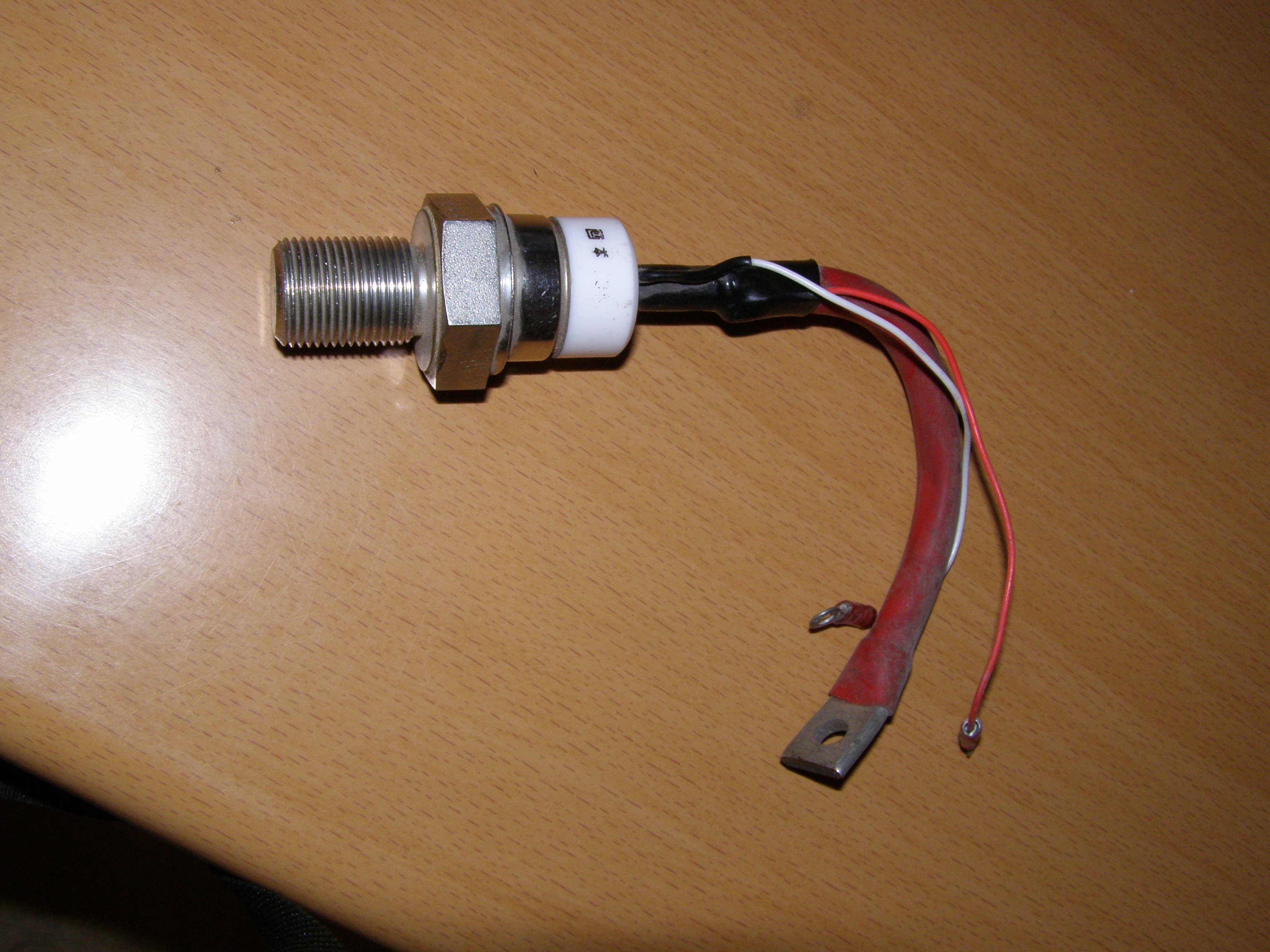

    Posiadam kilka tyrystorów większej mocy, ale napisy na nich są pościerane. Czy istnieje jakiś sposób na poznanie ich typów np. przez numer seryjny?.
    Jedynie co udało mi się odczytać to 01440 nabite numeratorem na metalowej części jednego z nich.

    A może zdjęcie zamieścisz ?? To chyba będzie najlepszy sposób...

    Oto on .

    Szkoda, że nie ma jakiegoś punktu odniesienia. Dla mnie on nie ma więcej jak 200A - stawiam na ok 150 - wygląda na mały.
    Mam w ręku 200A tyrystor i jest sporo większy.

    Co do wielkości to jest taki sam jak dioda D00-250-06
    Wg. rys. ze strony http://www.laminasi.com.pl/titswos.htm może to być zarówno T61E-200, jak i T61E-150, a nawet T61E-250.
    Chyba najlepszym sposobem sprawdzenia jego "wytrzymałości" będzie obciążenie go 250A i jeżeli sie nie zjara to chyba w układzie o prądzie max. 200A można go spokojnie zamontować. :-)
