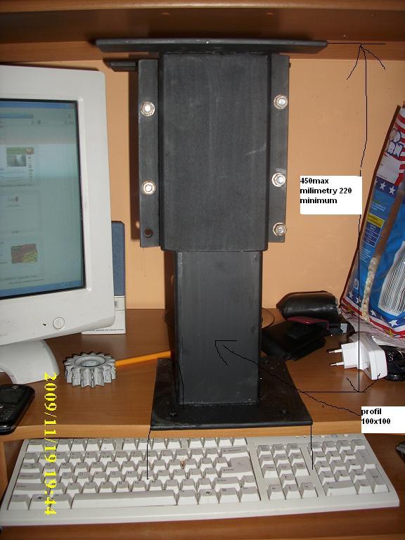

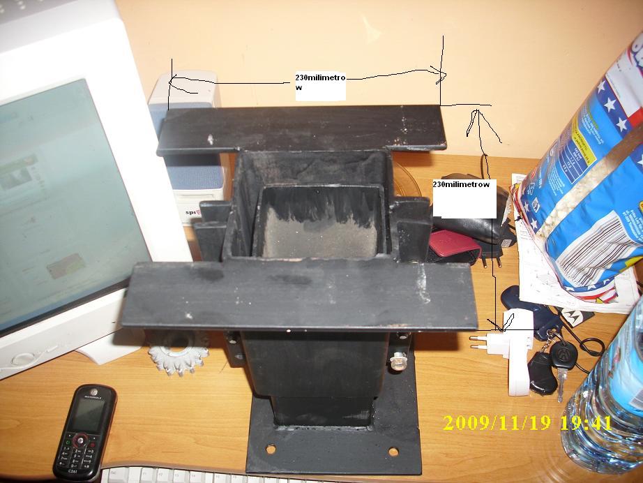

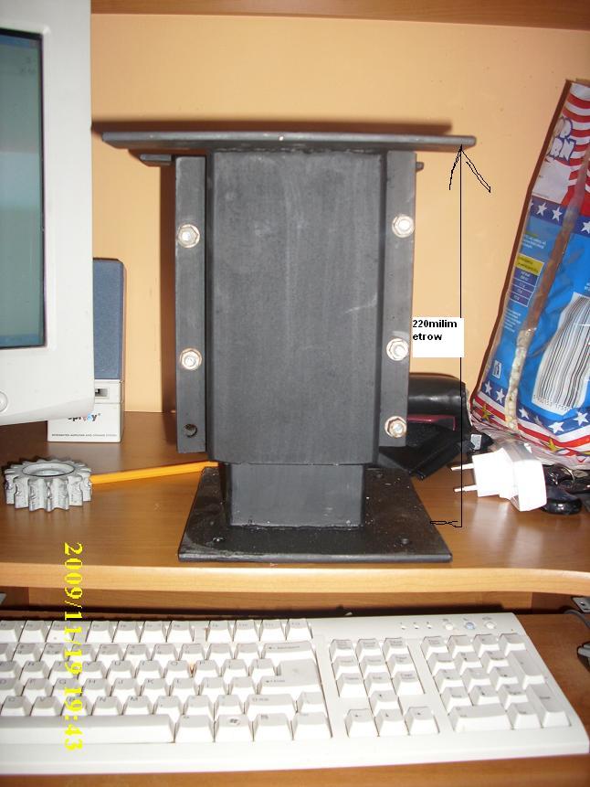

    a pilot ten wsrodku 3 kanalowy pod koniecprzyszlego tygodnia bede wiedzial czy ten przeszczep sie uda ...ale mniejsza z tym zobaczcie na foty ponizej
    https://obrazki.elektroda.pl/65_1258701461.jpg
    https://obrazki.elektroda.pl/45_1258701461.jpg
    https://obrazki.elektroda.pl/22_1258701461.jpg
    https://obrazki.elektroda.pl/48_1258701461.jpg
    dyble metalowe plynna regulacja i siedzi w betonie jak glupie
