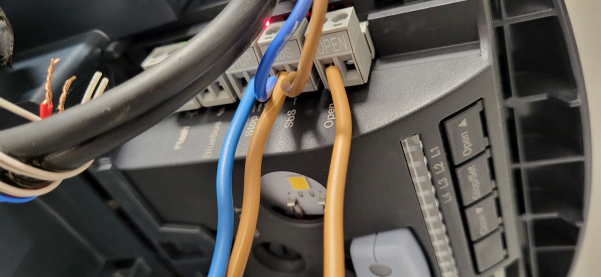

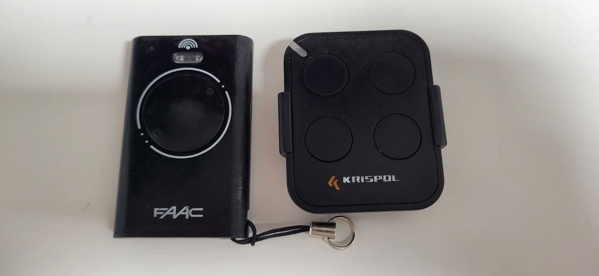

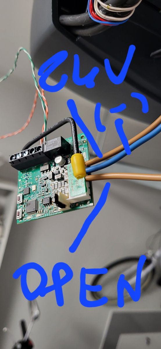

    Proszę o pomoc, mam zamontowaną bramę wjazdową Faac z pilotem dwu kanałowym i chciałbym wykorzystać drugi kanał do otwierania bramy garażowej Nice, kupiłem radio, podłączyłem, ale nie wiem czy dobrze? Jak później sparować pilot, proszę o pomoc.

    To nie pójdzie. Odbiornik Faaca steruje centralą zwierajac OPEN z masą. W Nice na prawy zacisk kostki SBS jest podawane +24V z lewego zacisku.
    Podsumowując - bez kombinowania użyj kanału drugiego w swoim odbiorniku SLH czyli jego zaciski czarnej kostki NO i COM podepnij do kostki SBS, zasilanie odbiornika zdaje sie juz masz (prawy zacisk kostki STOP i lewy kostki SBS). No i przycisk pilota, który ma sterować garażem dopisz do drugiego kanału odbiornika (czyli przyciskiem odbiornika SW2)
    A parowanie pilota - w odbiorniku jest karteczka z instrukcją.
    PS. przy kolejnych pilotach - przycisk pilota którego użyjesz do garażu klonujesz od pilota dopisanego do odbiornika (instrukcja w pudełeczku pilota)

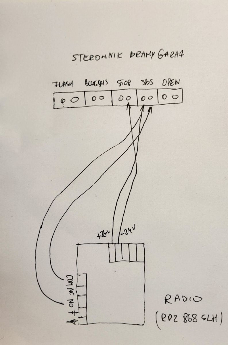

    Zerkniesz na schemat połączenia?

    Wyglada OK. Przycisk pilota majacy otwierać garaż dopisujesz do 2 kanału radia (przycisk odbiornika oznaczony zdaje sie SW2). No i potem klonowanie tego przycisku pilota na resztę pilotów.

    Wszystko działa dziękuję
