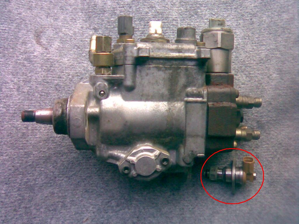

Dlaczego w Corsie C 1.7DI obroty spadają i falują około 2200 obr./min mimo braku błędów w diagnostyce?
Przyczyną tych spadków obrotów był zawór SPV dawkujący paliwo w pompie wtryskowej (duży element na górze pompy, klucz 38 mm) [#9762425] W logach widać, że w zakresie 1800–2200 obr./min dawka paliwa spadała do 1–2 mg/suw, podczas gdy w sprawnym aucie rosła stopniowo do 4–6 mg/suw; po 2500 obr./min wszystko wracało do normy [#7341452] [#7485534] Autor podmieniał przepływomierz, czujnik wału, czujnik ciśnienia w kolektorze, zawór TCV i pedał gazu, ale bez efektu [#7408637] [#7485534] Ostatecznie wymiana SPV na lepszy używany egzemplarz usunęła spadek obrotów i poprawiła przyspieszenie oraz ten niepokojący dźwięk silnika [#9762425] [#11225072]

    Witam Wszystkich.
    Mam problem z Corsą c 1,7DI.
    Zaczynają spadać obroty zarówno na biegu jałowym jak i przy obciążeniu. Następuje to przy obrotach 2200obr/min i spadają do 1800obr/min, zaczynają falować i po dalszym wciśnięciu gazu jest ok.
    Nie jest to charakterystyczne dławienie silnika tylko wyraźne rozłączenie tylko czego?
    Egr wyczyszczony nawet dla testu zaślepiłem, nie ma różnicy.
    Na badaniu komputerowym żadnego błędu.
    Co może być przyczyną spadku obrotów?

    Jak masz jakies logi np z op-coma to wklej

    Czy ktos może zinterpretować te logi bo niewiem co może byc przyczyną tego przerwania obrotów podejrzewam czujnik wału korbowego ale musze podmienić żeby mieć pewnosc.

    Czujnik wału korbowego spowodowałby wygenerowanie błędu. Zrób te logi jeszcze raz - najlepiej w trakcie tego szarpania - z tego tutaj raczej nic nie wynika.

    Tak sobie mysle czy nie jest to wina zawotu TCV na pompie wtryskowej (przestawiacz konta wtrysku) tu jest taki zawor http://aukcja***

    Wykrecałem już raz ten zawór bo przeciekał na gniezdzie tam gdzie przychodzi wtyczka.Wyprowadziłem bezposrednio z pinów kable i zalałem klejem epoksydowym.Pomoglo ale tylko na miesiąć teraz znów wydostaje sie paliwo chodz tym razem niewspina sie po przewodach do sterownika tylko scieka w dół.Sprubuje porozmawiac z jakims pompiarzem może cos mi doradzi.Tylko niewiem co jest odpowiedzialne za podanie wartosci tak małej masy paliwa.
    Przy obrotach 2000obr/min wynosi 1mg/suw.Czyżby ten zawór to przestawiacz kąta wtrysku.

    Więc myslicie że jest to wina zaworu TCV który steruje przestawiaczem wtrysku.Czy może wina samego przestawiacza wtrysku.Który może sie zaciera w pompie tylko dziwne że akurat w tym zakresie obrotów.

    Żeby była jasność, tą pompę się fotografuje z drugiej strony. Ale wymyslil ,powiedzial co wiedzial. Masz racje zaglebialem tajniki pompy i co ztego? Zaglebialem ,pytalem na tym forum i sprawe rozwiazalem ,teraz dziele sie sfoimi doswiadczeniami.
    marcin2614 paczka poszla dzisiaj ,jak przetestujesz daj znac ,pin do ster wyslalem na poczte

  • #27 7747207
    JANUARY111
    Posty: 118
    Pomógł: 4
    Ocena: 32
    Pompy nie trzeba odkrecac , sterownik jest umieszczony na bloku silnika pod pompa wtryskowa, wyciagasz wtyczke odkrecasz 4 sruby klucz 10 i po sprawie ,natomiast co do przeplywki to moze mialem pecha po po umyciu spirytusem musialem kupic nowa ,a byla dobra przed myciem
  • #28 7785771
    danek23
    Posty: 269
    Pomógł: 15
    Ocena: 128
    Dwa tygodnie było ok, aż tu dzisiejszego dnia znowu poszarpywanie sie zaczęło. Zajrzę do sterownika pompy w takim układzie, może coś tam popękanego znajde. Czy warto też zajrzeć do sterownika silnika (tego na głowicy silnika?) Czy on też może być powodem moich kłopotów?
  • #29 7786305
    JANUARY111
    Posty: 118
    Pomógł: 4
    Ocena: 32
    Tego na silniku nie ruszaj narazie , kup sobie silikon bo jak otworzysz puszke to musisz zamknac hermetycznie
  • #30 7791721
    danek23
    Posty: 269
    Pomógł: 15
    Ocena: 128
    Jestem już po operacji otwarcia sterownika pompy i tak okazało się że w środku było 4 zimne luty na tyle popękane, że sie zastanawiam jak to jeszcze wogóle działało. Były popękane na maksa. Przelutowałem od razu wszystkie i jak narazie wszystko jest ok. Oczywiście puszka uszczelniona silikonem jak należy. Pośmigam i zobaczę jak to będzie. Propo czy ktoś z Was robił jakiś mały program w tych sterownika w celu poprawienia osiągów? Chciałbym żeby moje DI miało przynajmniej 75KM jak DTi. Przybieram się do wstawienia intercolera wiosną, żeby autko mi latem nie puchło w upały.
✨ Użytkownik zgłasza problem z Opel Corsa C 1.7DI, polegający na spadku obrotów silnika do 1800 obr/min przy 2200 obr/min, zarówno na biegu jałowym, jak i pod obciążeniem. Pomimo braku błędów w diagnostyce komputerowej, podejrzewa uszkodzenie czujnika wału korbowego lub zaworu TCV w pompie wtryskowej. W trakcie dyskusji analizowane są logi diagnostyczne, które wskazują na nieprawidłowe wartości dawki paliwa oraz przepływu powietrza. Użytkownicy sugerują wymianę lub naprawę zaworu TCV oraz sprawdzenie sterownika pompy wtryskowej, a także czyszczenie przepływomierza. W końcu, po wymianie zaworu SPV, problem z obrotami został rozwiązany.
