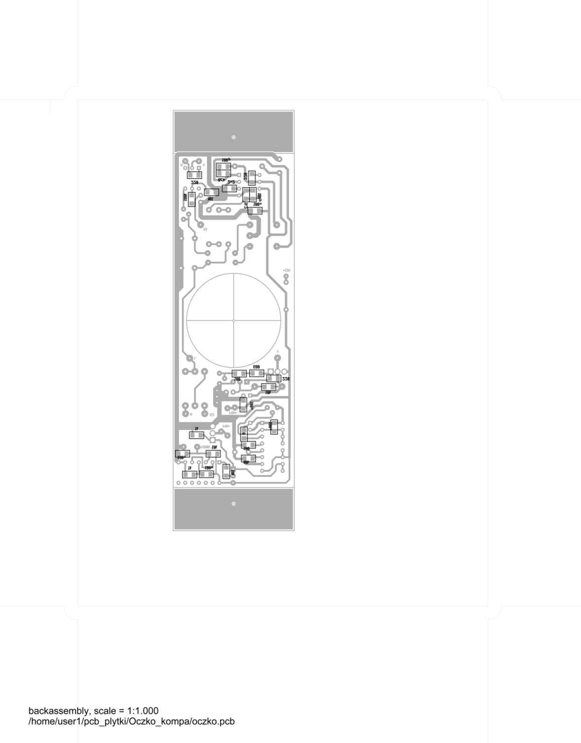

    Znalazłem w sieci schemat układu, wraz z projektem płytki drukowanej, jak na załączonych rysunkach.
    Wskaźnik pracy HDD na lampie EFM11- jak zmodyfikowac schemat Wskaźnik pracy HDD na lampie EFM11- jak zmodyfikowac schemat Wskaźnik pracy HDD na lampie EFM11- jak zmodyfikowac schemat Wskaźnik pracy HDD na lampie EFM11- jak zmodyfikowac schemat
    Układ umożliwia użycie lampy elektronowej EFM11 jako wskaźnika pracy twardych dysków (sygnał pobierany ze złącza HDD LED płyty głównej komputera, steruje poziomem wychylenia "pasków" lampy typu "magiczne oko" EFM11)
    Dodatkowo schemat zawiera regulator prędkości wentylatorów.
    Przerabiam skrzynię z radia lampowego na obudowę do komputera, i chcę zastosować powyższy układ w swoim projekcie, a dokładniej samo "oko magiczne" bez regulatora wentylatorów.
    Moje umiejętności z zakresu elektroniki ograniczają się do przygotowania płytki drukowanej (znam nieco Protela i mając poprawny schemat dam sobie radę z zaprojektowaniem nieskomplikowanej płytki ), i zlutowania układu, natomiast zaprojektowanie schematu to już dla mnie czarna magia.
    Które elementy na tym schemacie muszę usunąć żeby pozbyć się z układu sterownika wentylatorów?

    Z tego co widzę na schemacie to ,,steruje" poziomem wychylenia pasków oka magicznego ale na zasadzie min/max a nie zależy (mniej/bardziej liniowo) od stopnia obciążenia HDD. Zamiast przetwornicy (ze schematu) do zasilania oczka magicznego zastosuj transformator (np TS30 z radia lampowego, trochę spory ale powszechnie dostępny chyba ,że znajdziesz mniejszy) a PCB wtedy nie ma co robić bo prawie nic na niej nie będzie, lampkę wsadzasz w podstawkę i łączysz kabelkami, kilka pozostałych elementów (m.in. cztery diody i elektrolit w zasilaczu) na dowolnej płytce zamontujesz. PS. Teraz dopiero zauważyłem, że układ całkujący R11/C6 da jakieś niby proporcjonalne sterowanie okiem.

    Przetwornica jest elementem obowiązkowym i nieusuwalnym. Duży transformator nie zmieści mi się w komputerze, a poza tym umieszczanie go ok 20 cm od dysków twardych to raczej chybiony pomysł.

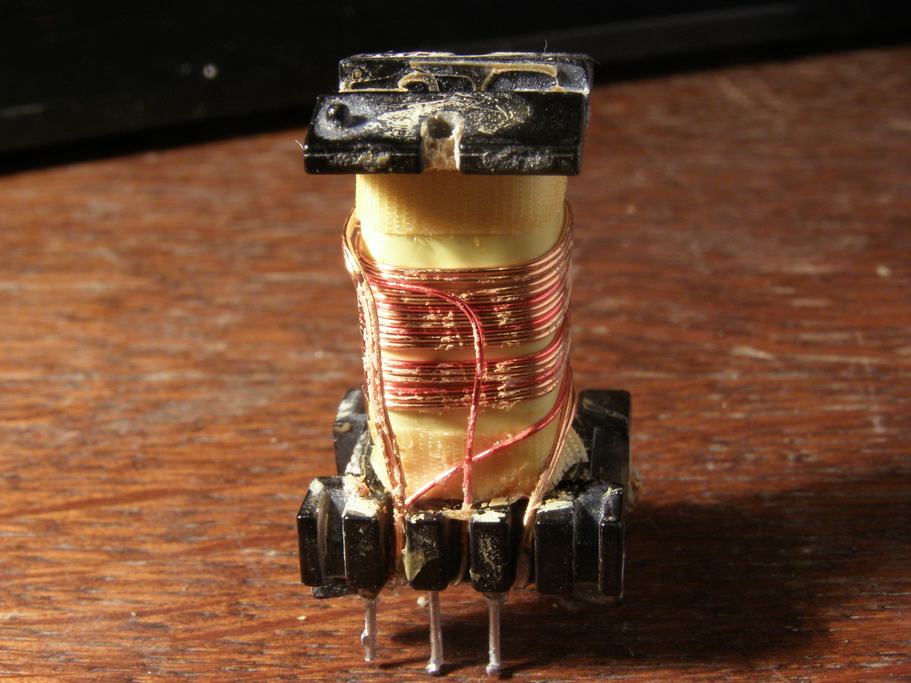

    Rozebrałem w celach poznawczych zbędny transformatorek.
    Mam kilka wątpliwości:
    Po odwinięciu z trafa 2 uzwojeń moim oczom ukazało sie takie coś:
    Jak taki sposób nawinięcia zwojów będzie przedstawiony na schemacie transformatora?
    czy to jest taki przypadek jak poniżej (uzwojenie wtórne) ?
    Czy może mam nawinąć 25 zwojów uzw. pierwotnego, warstwa izolatora, 700 zwojów uzwojenia wtórnego 1, warstwa izolatora, 75 zwojów uzwojenia wtórnego 2?
    Z góry dzięki za odpowiedź.
    Pozdrawiam!
    Gothrukk
    #12 7610484
    jdubowski
    Posty: 21595
    Pomógł: 2511
    Ocena: 2795
    gothrukk napisał:
    Witam!
    To co tam widać to jest uzwojenie bifilarne (nawijane dwoma drutami). Do twojego zastosowania nie radzę stosować, bo izolacja drutu będzie narażona na pełne napięcie uzwojenia anodowego. Sugeruje nawijać warstwowo, dodatkowo w 700-zwojowym uzwojeniu wtórnym stosować przekładki co każdą warstwę.
