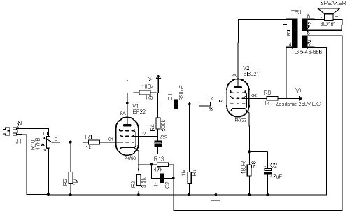

    Posiadam schemat wzmacniacza lampowego, proszę o pomoc w poprawieniu go.
    Jak poprawić schemat wzmacniacza lampowego EBL21/EF22?

    Podejrzewam że schemat jest w ogóle do innych lamp.
    EBL21 jest bowiem pentodą a nie tetrodą.
    Nie ma to wielkiego znaczenia bo i tak trzecia siatka spięta jest na stałe z katodą.
    Popatrzy sobie kolega, jaki prąd płynie przez EF22 kiedy napięcie pierwszej siatki jest równe 0V.
    Lampa nie znajdzie się nawet w obszarze aktywnym bo rezystor 250kΩ nie pozwoli mu takiego prądu osiągnąć.
    Ten schemat to najlepiej do kosza bo zmienić trzeba go w całości.
    Ma kolega te lampy, czy może szuka schematu ?
    Jak posiada, to najprościej będzie zajrzeć co sugeruje producent.
    Od razu mamy podane na tacy wartości rezystorów i osiągane efekty (m.in zniekształcenia).
    Filtr RC. EBL21+ transformator do pierwszego kondesatora, potem rezystor ok.5kΩ i drugi kondensator.
    Z tego drugiego kondensatora zasilamy drugą siatkę EBL21 oraz będziemy zasilać EF22.
    Dzięki temu przedwzmacniacz na EF22 będzie miał "czystsze" zasilanie.

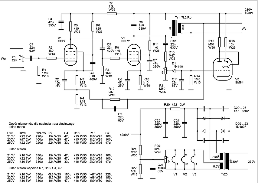

    Kolego, b - p ! Polecam do zapoznania wariant schematu wzmacniacza z użyciem lamp EF22+ EBL21 i w roli wskaznika wysterowania EM84.

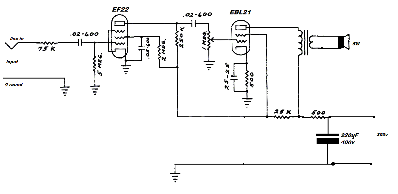

    Wykonałem według 2 schematu kol. Olka II.
    Złożyłem, sprawdziłem połączenia i uruchomiłem przez bezpiecznik.
    Efekt:
    Obw. żarzenia ok.
    Po włączeniu zasilania (300-280V) buczenie coś jakby od sieci, nie reaguje na na potencjometr i na gniazdo IN.
    Jedna z lamp lekko brzęczy.
    Czy znaczenie może mieć użycie na wejsciu kondensatora 220µF zamiast 100µF (oba na 400V)?

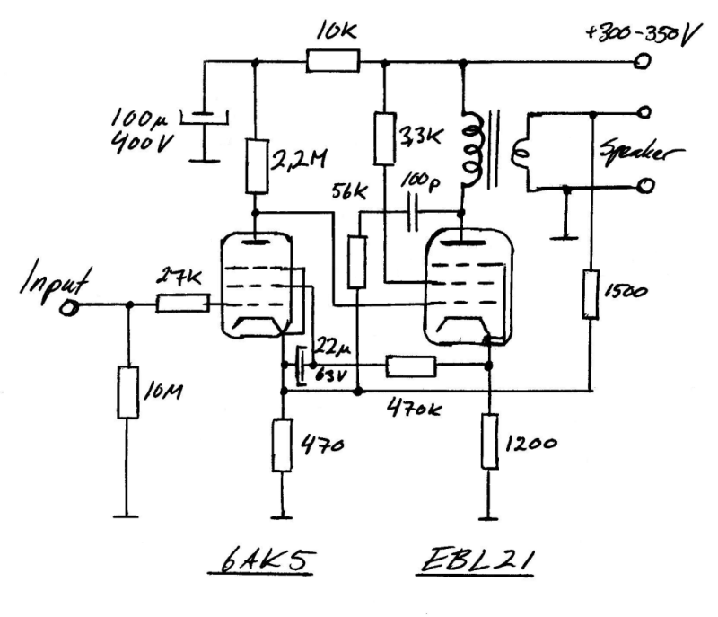

    Na tej stronie internetowej realizowany przez ciebie schemat . To nie lepszy wybór schematu dla wzmacniacza. Anoda triody jest zjednoczona z siatką 1 ( S1 ) pentody i jeśli będzie uszkodzona 1 lampa czy wydalisz jej z podstawky to na siatkę S1 EBL21 postąpi anodowe napięcie i lampa będzie zniszczona. Poza tym, rezystor między katodą EBL21 i siatką 2 pierwsza lampa ma zbyt duży opór - 470kOm, co katastroficzny obniża napięcie na siatce S2 1 lampy. http://www.geocities.ws/la1zka/hifi/seamps.html
