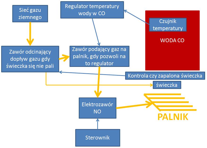

    Posiadam w domu zainstalowany od ponad 20 lat piec centralnego ogrzewania na gaz ziemny. Posiada on regulacje temperatury wody w instalacji CO. Taka regulacja sprawuje sie dobrze w wypadku kiedy na zewnątrz budynku jest stała temperatura, gdy ona się zmieni trzeba znowu ręcznie zmienić temperaturę na piecu.
    Tak wygląda ten piec:
    Gdzie kupić elektrozawór do pieca gazowego CO na rurę 3/4 cala? Gdzie kupić elektrozawór do pieca gazowego CO na rurę 3/4 cala?
    Ostatnio wpadłem na pomysł żeby zainstalować z nim elektrozawór,który bez podania na niego napięcia byłby normalnie otwarty, dzięki czemu w razie braku prądu piec by pracował po staremu. Zawór ten bym zainstalował tuż przed samym palnikiem, a układ który by nim sterował odłączał gaz wtedy gdy w domu jest za ciepło.
    Zawór został by zainstalowany na pionowej rurze po prawej stronie (drugie zdjęcie).
    Gdzie można dostać taki elektrozawór do gazu na rurę 3/4cala, i w jakiej cenie?
    Co myślicie o takim rozwiązaniu?

    A kto Ci świeczke będzie odpalał, jak otworzy sie ten zawór elektro?

    W tym piecu świeczka pali się cały czas od momentu uruchomienia pieca, dlatego zawór chce założyć przed samym palnikiem a nie całym piecem.
    Z lewej stron idą w dół dwa wężyki, z jednego cały czas leci trochę gazu, który cały czas się pali, a na końcu drugiego wężyka jest coś w rodzaju termopary która jest w tym płomyku, i w razie zgaśnięcia płomyka odłącza dopływ gazu wyłączając piec.
    Dla zobrazowania narysowałem taki pseudo schemat który dokładnie powinien odwzorować działanie pieca i miejsce w którym chce wstawić elektrozawór.

    Podobny rzemieślniczy kocioł sterowałem przy pomocy Euroster 2000. Można było kupić taki zestaw z dołączonym elektrozaworem, który montowało się na zaworze gazu ( okrągły element), szeregowo. Działało do zeszłego roku, do zamiany na kondensacyjny.

    Ten elektrozaworek o którym piszę, a ma Bobbo, jest zakładany nie na rurę doprowadzającą gaz, a od góry zaworu głównego na miedzianej rurce idącej do góry do pokrętła regulującego temperaturę. Można nim sterować Eurosterem umieszczonym w dowolnym miejscu. Nie wiem czy można go jeszcze kupić, choć myślę że tak,były sprzedawane w sklepach hydraulicznych w komplecie z Eurosterem 2000. Poszukam i jesli go znajdę, to go oddam.
