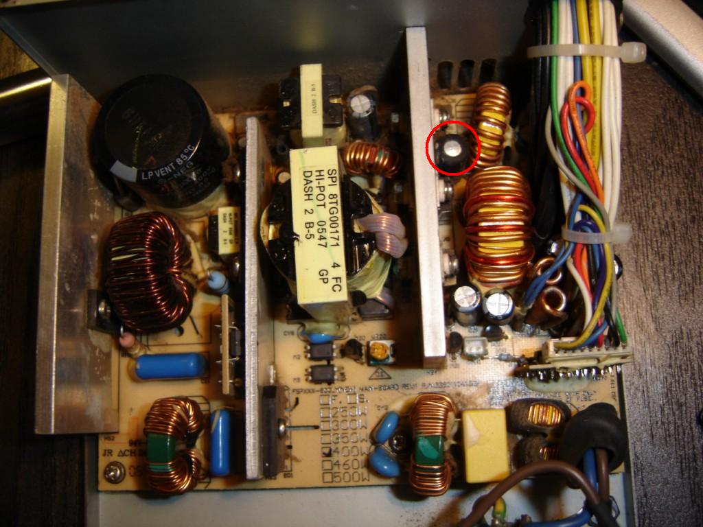

    Mam problem z zasilaczem Fortron model FSP400-60HLN, po włączeniu od razu wywala korki i dwa bezpieczniki 10A w listwie.
    Zasilacz ma spuchnięty jeden kondensator elektrolityczny (jak na zdjęciu).
    Jak bardzo prawdopodobne jest by zwarcie było spowodowane tym kondensatorem, nie ukrywam ze jakieś bardziej skomplikowana diagnostyka czy naprawa raczej mnie przerasta.
    Spuchnięty kondensator elektrolityczny jest w koszulce termokurczliwej jako jedyny, a reszta elementów bez widocznych uszkodzeń.

    Zwarcie może robić uszkodzony tranzystor w aPFC.
    Spuchnięty kondensator to oddzielna sprawa.

    Można tylko potwierdzić słowa szanownego kolegi WojtasJD, a ze swej strony tylko dopowiem, że ta cewka na zdjęciu również będzie do przewinięcia i tak przynajmniej na to wygląda.
    Jednym słowem biorąc pod uwagę słowa kolegi wigand:
    „...nie ukrywam ze jakieś bardziej skomplikowana diagnostyka czy naprawa raczej mnie przerasta.”
    skłaniam się raczej do jego słów w tym cytacie, a naprawa raczej na tym się nie skończy... :cry:

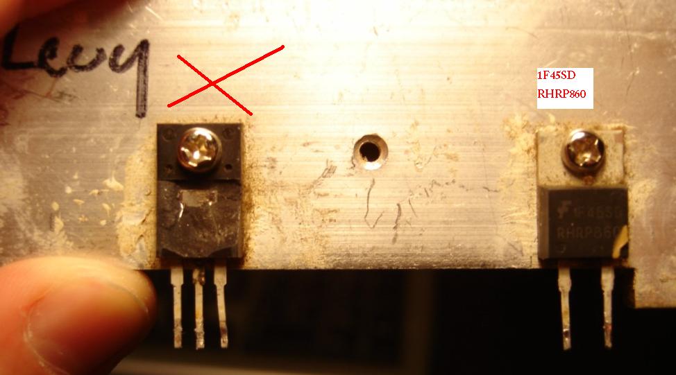

    Właśnie uważnie się przyjrzałem i tranzystor bezpośrednio za ta cewką na miniaturce zdjęcia w odpowiedzi TONI_2003 jest pęknięty na pół ;) i nie ma denka.
    Pytanie czy symbole na tym elemencie nie są wybite na części, której już nie ma i czy każdy taki zasilacz tj. FSP400-60HLN ma montowane identyczne półprzewodniki.
    Toni czemu uważasz, że z ta cewka jest coś nie tak, i czy chodzi o jej kolor i potencjalne przegrzanie uzwojenia?

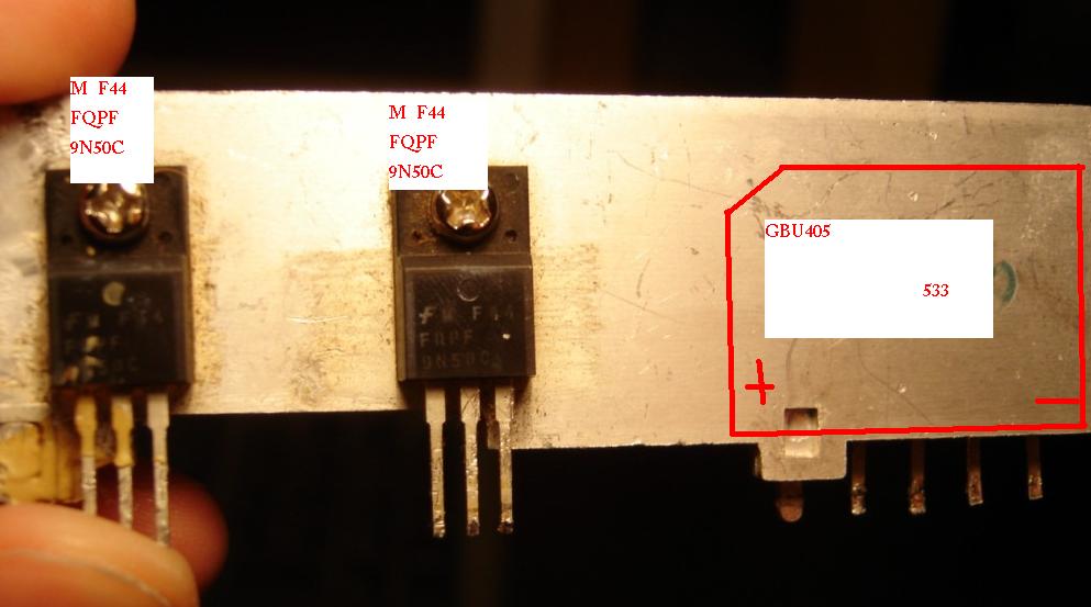

    Na razie wylutuj prawy radiator z elementami na nim i zrób dobre zdjęcie.

    Oczywiście sam sobie odpowiedziałeś na swe zapytanie skierowane do mnie...
    Oczywiście w realu może to wyglądać lepiej, ale i tak zapewne nie będziesz mógł i miał możliwość tego sprawdzić, a może to jednak stanowić zwarcie bo izolacja jednak wygląda na uszkodzoną.
    Po odlutowaniu zrób jak najlepsze zdjęcia całego zasilacza i dla nas do naprawy jak i dla wieczności. :D

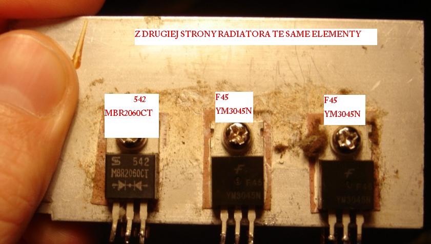

  • #7 7825298
    wigand
    Posty: 14
    TONI_2003 no właśnie przyglądałem się temu uzwojeniu, wydaje się, że ono ma taki rudawy kolor. Poza tym pod nim jest takie przyschnięte coś, i nie widać po tym by coś tam się przepalało. Wydaje się, że po to to jest nanoszone by łatwiej namierzyć przepalone elementy :) .
    Radiatory wylutowane oto zdjęcia, wraz z symbolami elementów.
