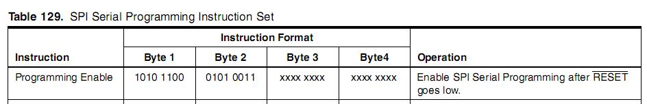

    No to weźmy pod lupę komendę CMD_ENTER_PROGMODE_ISP. Są tam przypisania:
    MessageArr[14]:= $AC; // cmd1
    MessageArr[15]:= $53; // cmd2
    MessageArr[16]:= $00; // cmd3
    MessageArr[17]:= $00; // cmd4
    Tak więc skąd wzięły się wartości $AC, $53 i $00? W specyfikacji ATmega128.xml dołączonej do AVR Studio tego akurat nie widzę. Analogicznie dla czytania i zapisu kazdego z FuseBit-ów są przypisane inne wartości "cmd1" do "cmd3". Chciałbym po prostu wiedzieć, skąd te dane mogą pochodzić.

    MAROGO napisał:
    ...Tak więc skąd wzięły się wartości $AC, $53 i $00? c...
    Wzięły się z dokumentacji do ATMega128, a dokładnie z tabelki, o wdzięcznej nazwie
    " SPI Serial Programming Instruction Set".
    Popatrz na ten fragment i skojarz ze swoim pytaniem :-P

    Na taką wskazówkę czekałem cały dzień! Jakoś nie skojarzyłem wcześniej, że z tej tabeli trzeba skorzystać, a "przewinęła" mi się wczoraj przed oczami. No cóź, nie wystarczy patrzeć, lecz trzeba widzieć ;)
    Wielkie dzięki Zumek! :)

    Bo po szczegóły należy patrzeć do dokumentacji procesora. Te bajty są różne dla różnych procesorów.
    W dokumentacji protokołu jest przykład dla ATMega2561.

    Freddy jesteś pewny że są różne dla różnych procesorów? Bo jak dla mnie to są one identyczne dla całej rodziny avr. Przynajmniej tak wynika z jednej książki którą posiadam a w niej pisze że np zezwolenie na programowanie czyli seria bajtów AC,53,00,00 jest zawsze taka sama. Oczywiście różnią się bajty w których znaczenie ma adres jakiejś komórki (jak np. odczyt sygnaturki) ale reszta jest niezmienna. Chyba że mówimy o czym innym :]
    Dlatego napisałem, że szczegóły w dokumentacji procesora.
