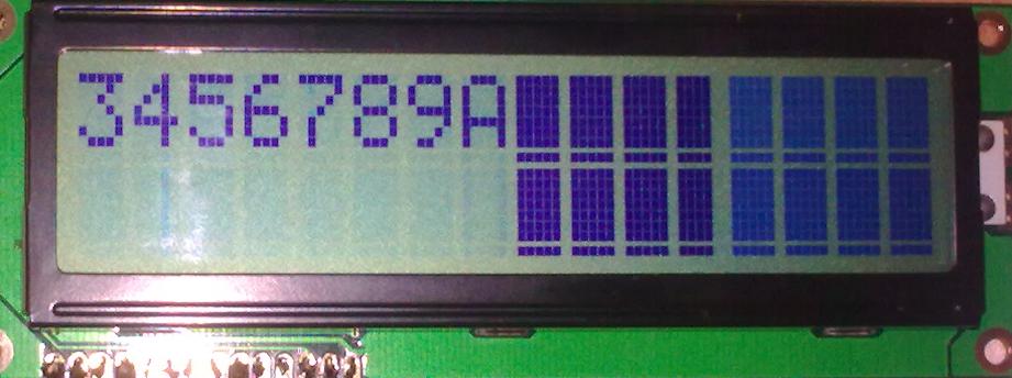

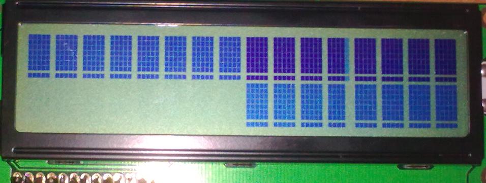

    Mam następujący problem, otóż połowa wyświetlacza nic nie wyświetla.
    Tak to wygląda
    [atmeg8] [atmeg8][bascom] Połowa wyświetlacza LCD 2x16 nie działa po błędnym podłączeniu
    a tak po włączeniu napiecia

    Myśle ze coś sie stało z LCDkiem bo raz pomyliłem podłączanie podświetlenia i do Katody podłączyłem napięcie.
    Zimnych lutów nie ma bo sprawdzałem
    Wyświetlacz mam podłączony do Płytki firmy Propox EVBavr04, sprawdziłem pod wszystkimi portami i to samo. Na razie nie mam możliwości przetestowania tego na innym wyświetlaczu ale raczej zamówię nowy
  • #2 7340256
    Freddy
    Posty: 19997
    Pomógł: 1394
    Ocena: 2824
    Szanowny kolego wróżki nam nie powiedzą jaki masz typ wyświetlacza, więc jak Ty byłbyś łaskaw, to byłoby dobrze.
  • #3 7340265
    Milas69
    Posty: 62
    Pomógł: 3
    a no tak przepraszam.
    Oczywiście sterownik HD44780
    firmy SDEC BSC2A16DLGY 2K02-04
    a i napomnę ze działał dobrze ale po ponownym podłączeniu takie cos...
  • #4 7340283
    Freddy
    Posty: 19997
    Pomógł: 1394
    Ocena: 2824
    Wygląda jednak na to , że uszkodziłeś wyświetlacz.
  • #5 7340315
    Milas69
    Posty: 62
    Pomógł: 3
    No właśnie tego się obawiałem..ale trudno. Dzięki.
