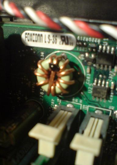

    Mam MS Windowsa XP SP2 , program który chroni - antywirus , firewall.
    Próbowałem już przeskanować dysk online w mks , combofix też nic ,
    Komputer dell gx260 slim (2Ghz i 512 ramu)
    Odmontowałem kartę grafiki (GX 2 MX) bo może ona jest uszkodzona lecz to nie to.
    Czy może to być wina dysku hdd (40gb maxtor 3,5 cala - wersja slim) ? lub płyty

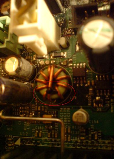

    Zauważyłem dziś przy oględzinach płyty głównej coś wylało się czarna płyn/masa ze środka :
    raz na dobę reset komputer pracuje około 8 godzin dziennie
    ale dziwne , że akurat wieczorem są resety a nie po włączeniu i pracy przez parę godzin.

    Po pierwsze przydałaby się dokładniejsza konfiguracja komputera (model, moc zasilacza itd.). Po drugie, z cewki (to co jest na zdjęciu to cewka) raczej na pewno nic się nie może wylać :). Jest to najpewniej masa, jaką zalewa się cewki, i nie jest to nic, czym można by się było przejmować.
    Jeżeli chodzi o te dziwne resety - jeżeli komputer działa kilka godzin ok, ale o konkretnej porze dnia się wiesza, to ja bym podejrzewał, że coś jest nie tak z instalacją elektryczną. Wieczorem zazwyczaj się zwiększa pobór prądu (ludzie włączają światła, przychodzą do domu itp.), możliwe, że się sieć przeciąża i na chwile spada napięcie, lub się pojawiają jakieś przebicia itp. i pewnie tak na to reaguje zasilacz (resetuje kompa). Jak podasz nieco dokładniejszą konfigurację to może coś jeszcze się uda dodać...

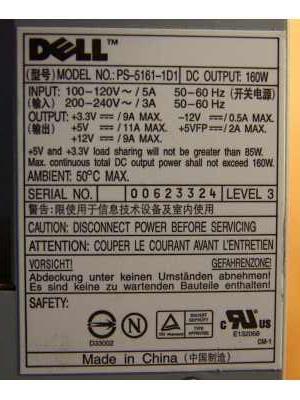

    konfiguracja zasilacza 160W PS-5161-1D1 (made in china)

    160W??? Lepiej to dobrze sprawdź, bo jeżeli faktycznie tak jest, to jest to cud, że w ogóle działa ten komputer ;).

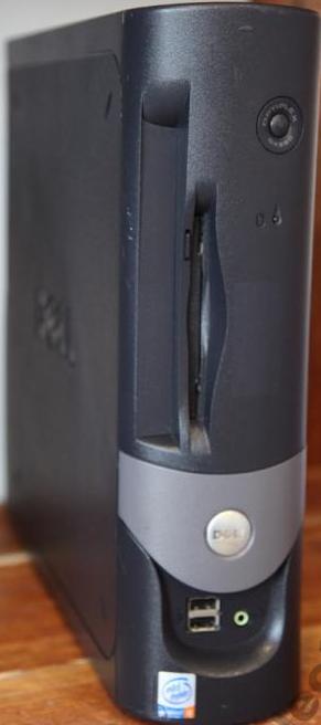

    to jest wersja slim gx 260 taki jest fabrycznie montowany

    Proponowałbym wyczyścić środek komputera- radiatory (od procesora, chipsetu...), sprawdzić czy wszystkie wentylatory obracają się swobodnie [przy włączonym PC], czy nie ma żadnego oporu w ich ruchu. Wg mnie, zasilacz jest za słaby, takiej mocy miałem na 14 letnim komputerze z procesorem 100 MHz :)

    Jeżeli jest to Dell, to może być problem z montażem, jednak ja bym spróbował podłączyć normalny zasilacz do tego komputera, coś z przedziału 350+W i wtedy zobaczyć czy wszystko działa. Może ktoś ze znajomych ma wolny takowy, żeby można było pożyczyć i przetestować. Tak jak powiedział przedmówca - zasilacze o takiej mocy były montowane w komputerach 10 lat temu :).

    po pierwsze , tak jak pisałem to jest wersja slim ( ma cd od notebooka ) po drugie jeśli miałem 14 lat temu taki zasilacz to na pewno nie było kabelka do P IV (zasilanie procka) na płycie.Dodatkowo ATX ;)
    A na poważnie , wystarczy spojrzeć na allegro ile takich komputerów się sprzedaje...i to z zasilaczem 160W
    Podłączyłem pod listwę zasilającą , poczekam jeszcze około 2 godzin (kiedy jest największe pobór mocy w dzielnicy) i zobaczę czy to był problem elektryczny - zasilania został rozwiązany
    a komp jest 3x mniejszy od typowego pc-ta

    Owszem również proponuje na chwile podłączyć i potestować z innym firmowym zasilaczem. Jednak do tego komputera w zupełności wystarczy zasilacz 160W, jeśli on przy obciążeniu bierze 100-120W to max. Tego typu komputery mają dobrany odpowiedni zasilacz i on na pewno wystarcza.
