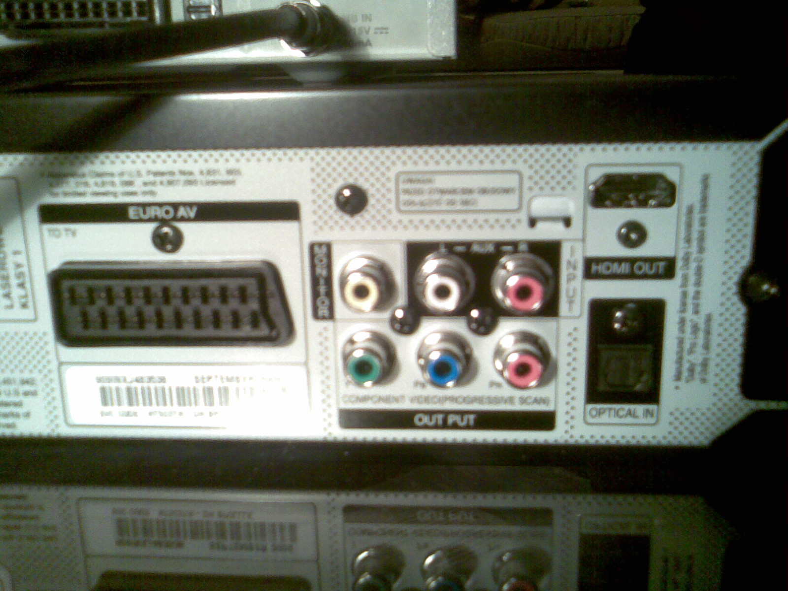

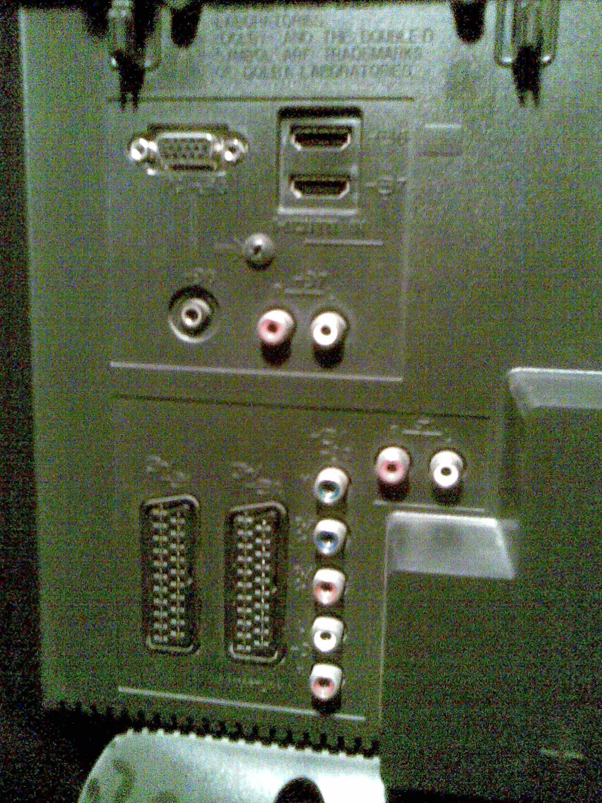

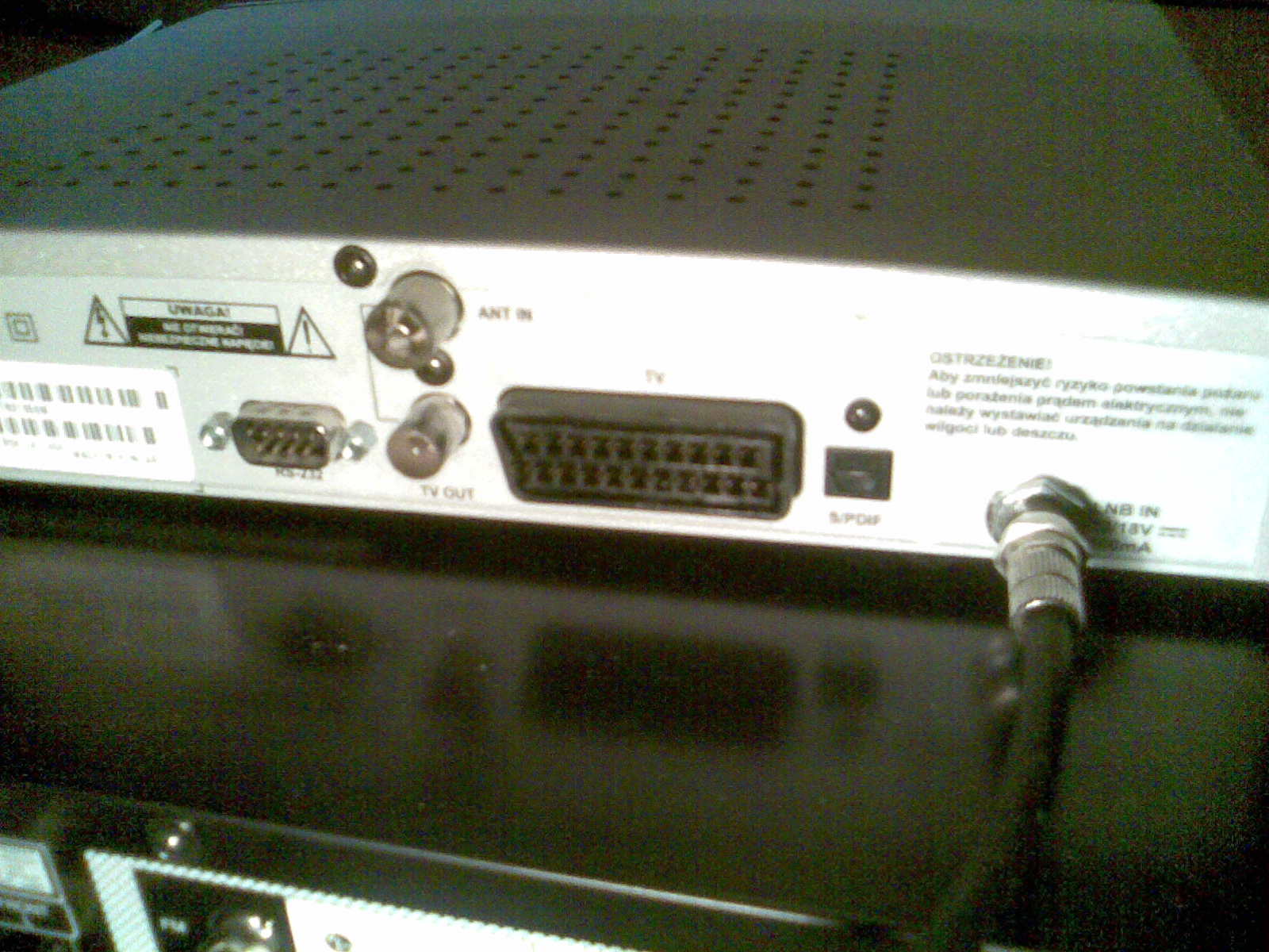

    Prośba o pomoc w podłączeniu:
    tv SONY KDL-32U2530
    LG ht503ph
    ECHO 606
    Chodzi mi o to aby głos z polsatu było słychac w głośnikach z kina domowego.

    Wrzucam zdjęcia tyłów: dekodera , Kina domowego i Tv.Czekam na podpowiedz.

    Kino domowe łączysz kablem HDMI z telewizorem,
    Dekoder łączysz kablem SCART(EUROZŁ.) z telewizorem.
    Dekoder łączysz z kinem domowym kablem optycznym SPDIF i dzięki temu będziesz miał dźwięk z Echostara w kinie domowym.
    Pozdramiam.
    -Musisz mieć kabel HDMI,SCART, i najważniejszy kabel optyczny SPDIF.

    Chciałbym bardzo podziękowac koledze "Waluś90" !
    Podłączyłem według podpowiedzi i jest ok.
    Wszystko działa super i głos pięknie płynie z głośników KD.
    Dziękuje i pozdrawiam
