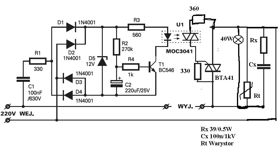

    Przy zastosowaniu tego układu
    http://www.elportal.pl/pdf/k07/52_14.pdf
    zmieniając tylko triak na BTA41/600 - znajdzie to zastosowanie jako softstart do spawarki?
    Wiem że są układy na U2009B i podobne ale mi jest niepotrzebna regulacja prądu i zbędne latanie za scalakiem a akurat z tego pdfa mam wszystko pod reką.

    Pytanie tylko czy obecne rezystory wytrzymią prąd transformatora spawalniczego.

    Do spawarki dałbym opór około 3.omy:pół spirali 1000W złożona w cztery inawinięte na dobrym izolatorze.Prawdopodobnie równolegle do uzwojenia pierwotnego trzeba dać szeregowo kondensator ok 1mikro i opór 1 om.

    Rezystory muszą być,ot cała idea :D
    Dam 2 x 20W 100om równolegle,zmniejszę kondensator C2 od czasówki o połowę i zobaczę czy będzie ok.

    Ja to widzę tak:
    Zamiast rezystorów R5,R6 na razie zastosuję żarówkę 40W/230V.
    Proszę o ew. korektę schematu.

    Po pierwsze o jakiej spawarce mówimy.
    Po drugie po co softstart do spawarki, korki bije?

    Zmontowałem układ.Jako obciążenie zamiast żarówki 40W dałem opór 50ohm 34W.
    Na wyjście do testów podłączyłem żarówkę 100W.
    Ale układ nie działa,tzn moc3041 dostaje napięcie z czasówki,ale nie zapala żarówki na wyjściu i rezystory są zimne.

    W miejsce oporów włącz żarówkę 40W na wyjscie tam gdzie ma być spawarka 100W. Po włączeniu do sieci na chwilę ma zaświecić 40 a póżniej 100 jeśli tak się nie dzieje to uszkodzony MOC lub triak. Sprawdzić każdego z osobna lub podmienić pewniaki.

    Układ działa, nie podłączyłem jednego połączenia :D
    Na żarówce działa , jutro postaram się sprawdzić jak działa na spawarce i dam znać o efektach.

    Efekt będzie taki,że jak złapie elektrodę to korki buch. Ale napisz jak to działa w praktyce ze spawarką.

    Podłączyłem pod spawarkę.Tylko włączoną bez spawania.
    Pierwsze 3próby OK.
    Kolejna wybiło korki - może za szybko włączyłem i kondensator się nie zdążył rozładować. Załączam korki - znów wybiło.
    Ostatnia próba i chodzi znów ok. Włączyłem jeszcze raz do sieci i chodzi ok - zaczęło się dymić z warystora (390VAC).Po wylucie okazał się zwarty, bez niego na obciążeniu żarówką 100W układ chodzi ok więc triaka nie przebiło.Tylko pytanie czemu się spalił warystor.

    Tak obyło się bez warystora.Na razie na krótko zadziałało przy spawaniu,jak będzie okazja to stestuje dokładnie.
