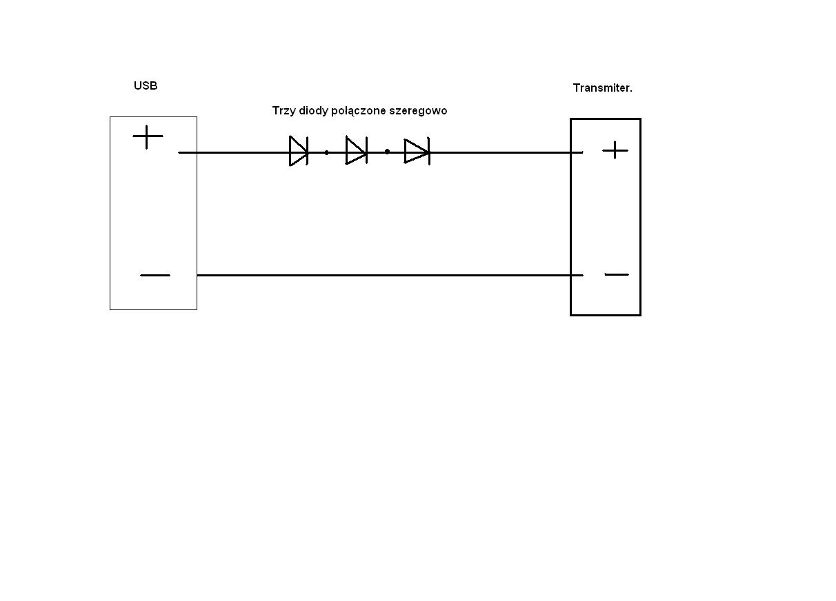

    mam takie coś:
    http://www.fuzing.com/vli/002480f75213/Wireless-FM-Transmitter_668A
    chciałbym aby to nie pracowało ciągle na bateriach
    czy można to przerobić w jakiś sposób aby brało napięcie z usb?
    tam jest bodajże 5 V a tu potrzebne jest 3 V (2 x 1,5)
    czy i jak można to zrealizować?
    tylko dzielnik napięcia?
    czy wzmacniacz operacyjny jakiś czy co?
    wesołych świąt :)

    Po co dzielnik. Wystarczy szeregowo połączyć dwie lub trzy diody prostownicze i zbije ci napięcie o 1,4V do 2,1V. Osobiście dałbym trzy i zmierzył napięcie.

    mmm nie znam się aż tak dobrze na elektronice, jakie to dokładnie powinny być diody?
    aha, z tyłu urządzenia napisane jest:
    working current: 30 mA
    co to zmienia w moim przypadku?

    Nic nie zmienia. Diody zwykłe prostownicze. Poproś w sklepie to sprzedawca będzie wiedział o co chodzi.
    Dla jasności dodaję schemat:
    Jak zasilić transmitter FM 668A z USB 5V zamiast baterii 3V?

    Te rezystory mają zdecydowanie za dużą rezystancje. Generalnie nie radze budować dzielnika napięcia (napięcie będzie się zmieniać, ze zmianą obciążenia). Najlepiej wykorzystaj pomysł kolegi ajpier, a diody które możesz wykorzystać to 1N4001 lub podobne.

    kupiłem diody, zmontowałem i nie działało
    sprawdziłem ze gdy podłączę bez niczego 5V do urządzenia nie włączając go to napięcie spada poniżej 2 V . . .
    dlaczego tak jest? Wina USB?

    Witam usuń 1 diodę i zmierz napięcie

    bez żadnych diod mam poniżej 2 V !

    A czy podłączając bez diod kolega tego nie spalił ? Na bateriach wciąż działa ?

    wydaje mi się, że usb obniża napięcie gdy dostaje obciążenie - możliwe?

    A jaki wtedy jest pobór prądu przez transmiter?

    nie mogę teraz tego sprawdzić, ogólnie jest 30 mA jak działa na bateriach, sprawdzałem - niecałe 28mA dokładnie

    Jeżeli podobny pobór prądu występowałby na USB to raczej jest on uszkodzony. Możesz dla testów do portu USB podpiąć rezystor ok. 100Ω i sprawdzić jakie będzie na nim napięcie. Jeśli w porządku to coś nie tak z transmiterem.

    usb jest raczej ok bo na dwoch kompach sprawdzalem

    Wiem, głupie pytanie, ale nie pomyliłeś czasem + z - podłączając transmiter do USB co skutkowało wzmożonym poborem prądu?

    raczej nie choć nie zdziwiłbym się :), sprawdzę i dam znać

    Można też dać stabilizator 3V, np. LF33CV lub LF33CDT, albo Ricoh RH5RL30AA.

    A z których pinów kolega wyciągnął te 5V.
