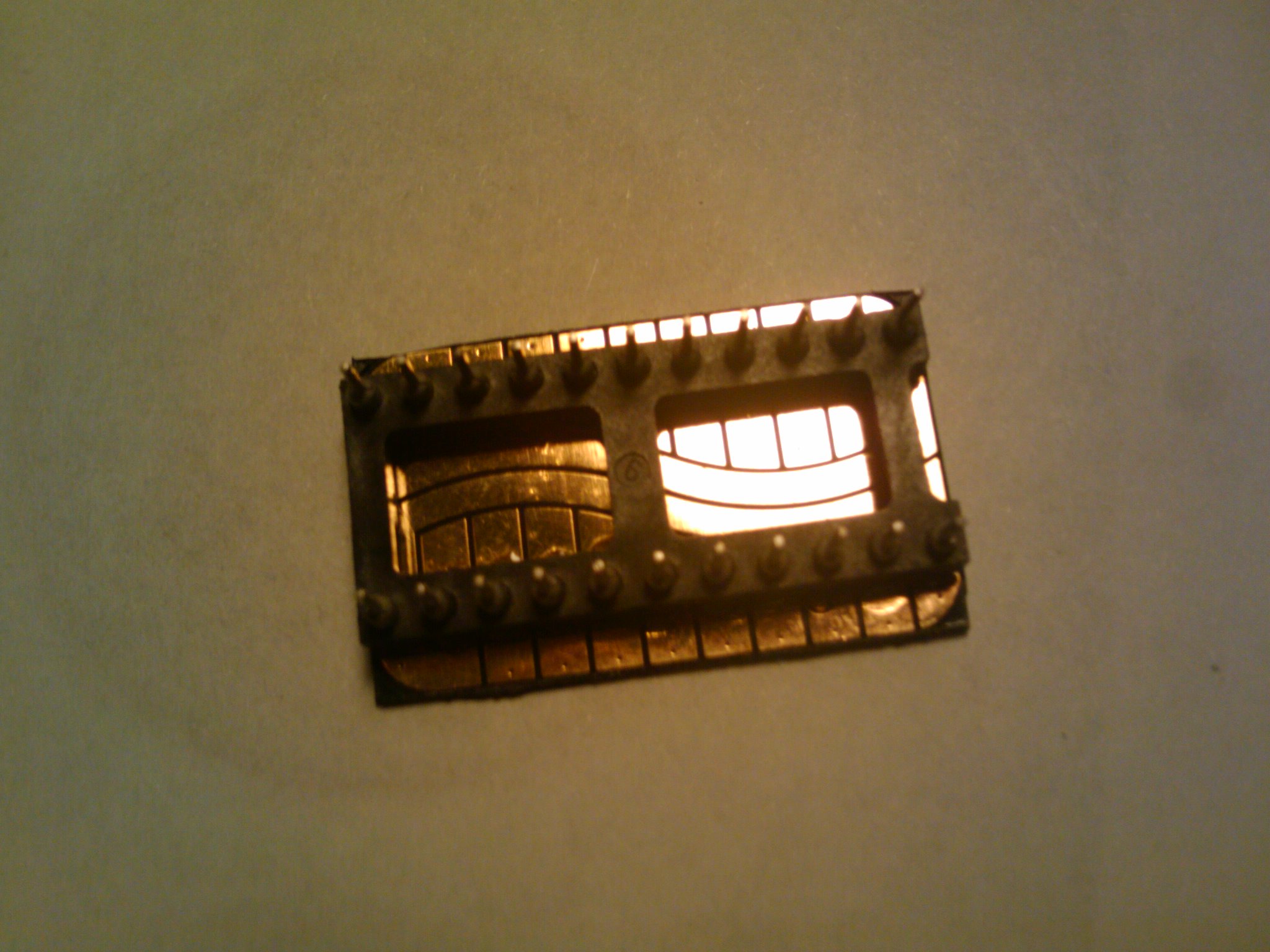

    witam ponownie, otoz sprawa wyglada tak ze w srodu jest taka oto karta :
    http://ak.buy.com/db_assets/prod_lrg_images/235/10307235.jpg
    z tym ze jest ona przycieta, pewnie dla nie poznaki jest przylutowana pinami do przystawki, takiej jakiej sie uzywa do ukladow scalonych :
    http://www.lewandowscy.pl/sklep/images/sklep/ext_desc/pin18z.jpg
    i wpieta w druga podstawke ktora jest przylutowana w plytke...

  • #26 7636206
    komardiana
    Posty: 12
    Chcę spróbować od innej strony .Jest tam pamięć sandisk 32 i wlutowana jest w koszyczek.
    Jak myslicie gdyby wlutować czytnik karty sdsm pod taki sam koszyczek i wgrać mp3 na karte taką samą sdsm 32, czy by to chodzilo.
    Gdzie mogę kupić dokładnie taką samą kartę i ten koszyczek szukałem na allegro nie mogę znależć może, żle szukałem proszę o pomoc

  • #27 7637132
    adambyw
    Moderator Akustyka
    Posty: 6702
    Pomógł: 1120
    Ocena: 829
    Gniazdo kart znajdziesz:
    http://www.tme.eu/pl/katalog/artykuly.phtml?s...=1#id_category%3D100432%26cleanParameters%3D1
    Tam też znajdziesz koszyczek - czyli zwykłą podstawkę pod układy scalone.
    Przy poprawnym połączeniu karta powinna działać. Ale druga sprawa to obsługa pamięci na karcie. Komputery PC, aparaty itp bazują na systemie plików FAT16 (lub 32 przy dużych pojemnościach). Jeżeli ta karta też to nie ma problemu. Natomiast jeżeli sampler używa własnego systemu plików to musiał byś mieć program/sterownik na PC obsługujący taki system.

  • #28 7648172
    komardiana
    Posty: 12
    Gniazdo kart juz bede miał ,podstawkę precyzyjna tez .
    Teraz pytanie, gdzie dostanę tą karte sandisk SDSM 32mb bo nie moge znależć.
    Następne pytanie a moze użyć innej karty z większą pojemnośćią.
