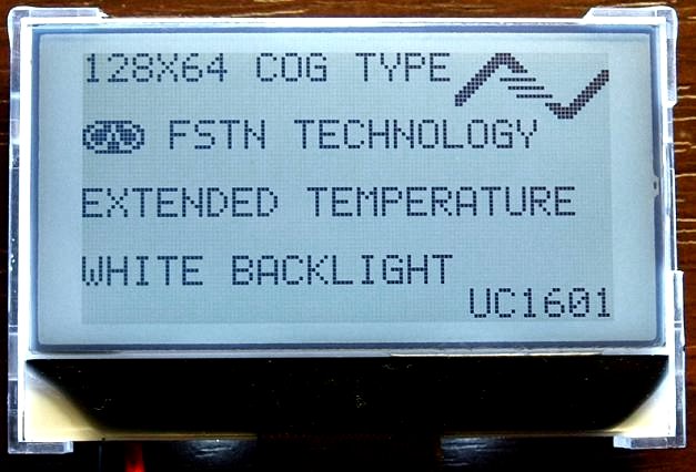

Jak obsługiwać graficzny wyświetlacz COG z kontrolerem UC1601S w BASCOM-ie?
Da się go obsłużyć w BASCOM-ie, ale trzeba to zrobić samodzielnie albo oprzeć się na gotowej bibliotece; w threadzie padło też, że BASCOM nie miał wtedy natywnej obsługi tych układów, a UC1601S nie ma generatora znaków, pracuje na 3,3 V i obsługuje 6800/8080, SPI 8/9-bit oraz I2C [#7658569][#7658219] Po starcie trzeba wysłać sekwencję inicjalizacji z datasheetu, zwłaszcza komendy power-up z tabeli „SAMPLE COMMAND SEQUENCES FOR POWER MANAGEMENT” na stronie 36, np. &HAF, &H81, &H60, &HA5, &H01, &H10, &HC4, &HB0 [#7841186][#7850779] Dla I2C J_Bravo podał konkretne podłączenie: BM1 do „-”, BM0, DB7, DB6 i RST do „+”, D0 do SCK, D3 do SDA, oraz przykład procedury wysyłającej czcionkę 8x8 z biblioteki Bascoma [#7850779] Dla SPI udostępnił gotową bibliotekę `US1601s.lib` i konfigurację `Config Graphlcd = 128 * 64eadogm , Cs1 = Portc.6 , A0 = Portc.5 , Si = Portc.4 , Sclk = Portc.3 , Rst = Portc.7`, po której działały `Cls`, `Setfont Font8x8tt` i `Lcdat` [#7895415] Jeśli chcesz odczytywać zawartość LCD w I2C, w tym kontrolerze wybiera się to adresem I2C — rozkazy są te same, a zmienia się tylko tryb read/write [#8518964]

    Czy próbował ktoś uruchomić wyświetlacze graficzne COG w BASCOM? Z tego co się zorientowałem to sterowany on jest układem UC1601s. Zamierzam przejść na te wyświetlacze a nie chce od nowa ameryki odgrywać.
    [avr][bascom] Obsługa wyświetlacza graficznego na UC1601s
    Troszkę się oszukałem na internecie i nic nie udało mi się namierzyć sensownego.
    tu można obejrzeć wyświetlacze: Link

    Witam, właśnie od kilku godzin próbuje uruchomić wyświetlacz kupiony na allegro z sterownikiem UC1601S za pomocą szyny I2C i jakoś nie potrafię chyba ustawić właściwego kontrastu, czy komuś udało się go poprawnie uruchomić? Jakiej sekwencji startowej rozkazów używacie?? Pozdrawiam Andrzej

    Witam, no już się z problem uporałem. Jak się okazało, błąd był sprzętowy a nie programowy... Miałem mostek między Vbias- a masą. Czasami jednak warto pięć razy sprawdzić czy wszystko dobrze podłączone...
