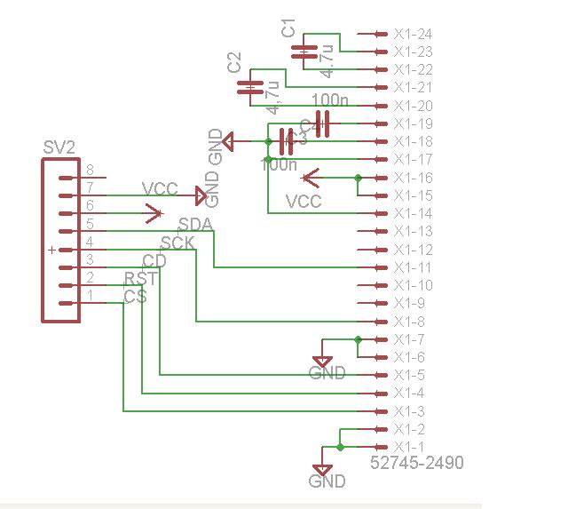

    Witam wszystkich Posiadam wyświetlacz LCD-AG-C240128D chciałem go uruchomić wykorzystując transmisje za pomocą SPI. Po zapoznaniu sie z nota katalogową Podłączyłem wyświetlacz jak na schemacie poniżej.
    [BAS]Obsługa wyświetlacza LCD-AG-C240128D z kontrolerem UC1608
    C1-C2 4,7uF C3-C4= 100nF
    Napisałem procedury wyświetlania i inicjalizacji wyświetlacza
    Kod: text
    Zaloguj się, aby zobaczyć kod
    Niestety wyświetlacz nie reaguje. Czy podłączenie podświetlenia wyświetlacza jest konieczne?

    Byc może konieczne jest podłaczenie podświetlenia.
    Nie udaje sie powiekszyc schematu wiec nie wiadomo czy masz równiez podłaczone napiecie kontrastu jezeli jest konieczne w tym przypadku

    Sprawa podświetlenia została rozwiązana za pomocą potencjometru 20k ograniczającego prąd. Teraz widzę dokładnie że na wyświetlaczu nic sie nie dzieje. Może ktoś spojrzy na kod i zobaczy czy nie ma tam błędów.

    Spróbowałbym programowym SPI. Ja miałem tak z wyświetlaczem OLED. Na sprzętowym nie chciał śmigać choć sygnały były prawidłowe a na programowym poszedł. Kontrast i podświetlenie powinno być bo nic nie zobaczycie. Nawet szumu po inicjacji żeby choć wiedzieć czy przeszedł inicjację poprawnie.
    W linku poniżej też jeden z kolegów uruchamiał wyświetlacz typu COG może warto by się z nim skontaktować.
