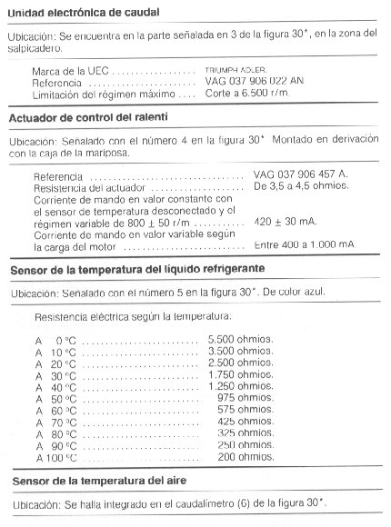

Jak sprawdzić czujnik temperatury w tym autku>chodzi o ten zamontowany centralnie od góry na plastikowej rurze prowadzącej ciecz do silnika.Ma on 4piny.
Najlepiej za pomocą testera ,na podstawie danych rzeczywistych.Albo omomierzem.Zimny-coś około 2kom,gorący-200 do 300 om.Czujnik się często uszkadza w ten sposób,że się "zawiesi"na jakiejś rezystancji i zaczyna pomiar od niej.Często zimny zostaje na rezystancji około 600 om,co dla kompa jest sygnałem że silnik ma 70 stopni.A tym samym nie włączy wzbogacenia mieszanki(odpowiednik ssania)
