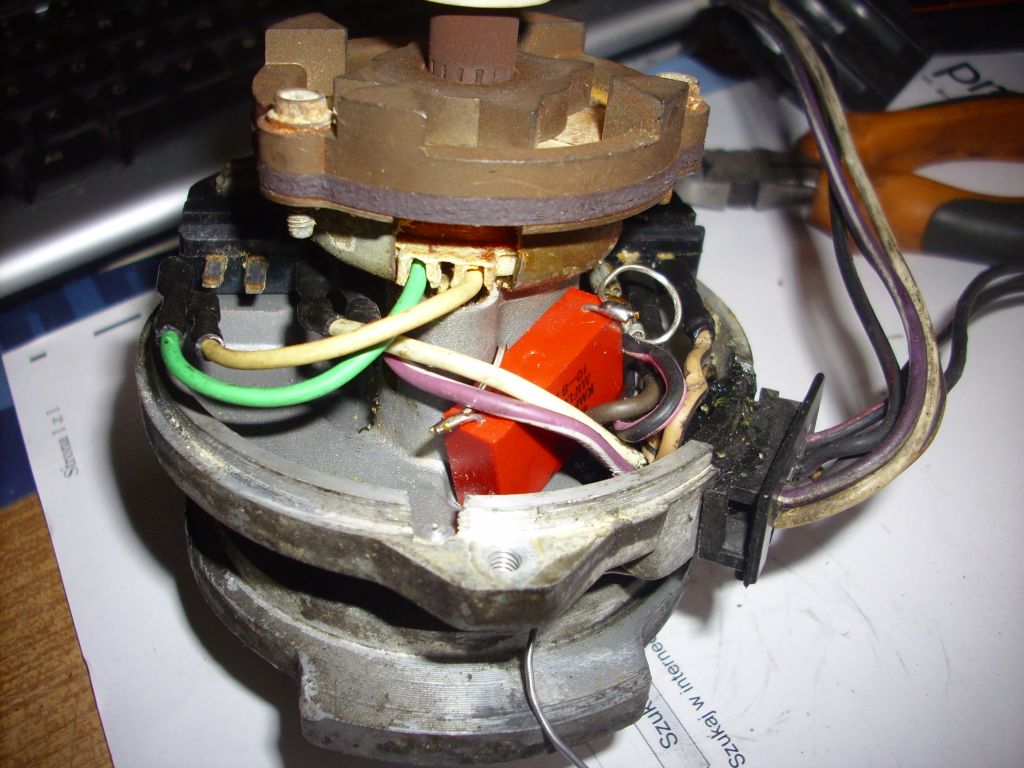

    Mam identyczny problem, identik model i rocznik BENZYNA/LPG (kable wymienione, kopułki, nawet kompa podmieniałem). Dopóki się nie zagrzeje to jest pięknie potem nagle szlag wszystko trafia, przerywa, wariują obroty a przy dodawaniu gazu objaw jakby nie palił na wszystkie gary jak zgaśnie to już koniec. Kicha, parska jak by mu ktoś zapłon przestawił. Walczę z tym cholerstwem od kilku miechów, a że jeżdżę służbowym to sprawę chwilowo olałem, ale teraz się za niego biorę i wszelkie pomocne uwagi sprawdzę (test kompa na migające lampki nic nie wykrył). I jeszcze ciekawostka, pojechałem do machera żeby mu pokazać co się dzieje i w tym właśnie czasie nic po nagrzaniu się nie działo!, więc to już mnie całkiem rozwaliło. I tak się sporadycznie kilka dni zdarzyło że był spokój. Jutro może sprawdze patent z wodą na kopułke :).
  • #9 7616428
    Ricardo573
    Posty: 102
    Ocena: 4

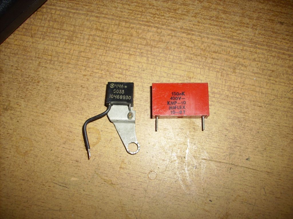

    Problem rozwiązany :). Okazało się że odpowiedzialny za całe zamieszanie był kondensator który po nagrzaniu zwierał (obniżał) napięcie do cewki zapłonowej.
    Trochę poczarowałem bo dostać oryginał w sklepie raczej marne szanse.
    Oryginalne wartości 285K100, czyli 280 nF/100v. Ja u siebie znalazłem 150nF/400v z Miflexa, podmieniłem i jak ręką odjął, hula aż miło :D. Poniżej kilka fotek moich wypocin. Może nie wygląda to profesjonalnie ale działa jak trzeba, chłodzenie przy tych warunkach pracy (typu blaszka nagrzewana od silnika) uważam za zbędne.
