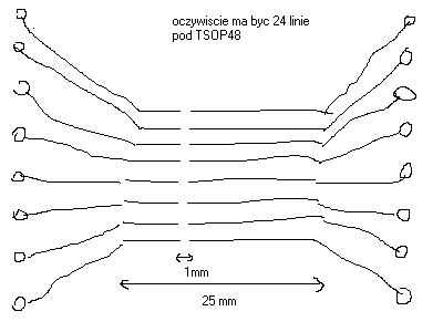

Poszukiwano uniwersalnej płytki drukowanej do układów TSOP48, umożliwiającej montaż kości o różnych długościach nóżek (np. 11 i 21 mm) oraz kompatybilnej z TSOP40, TSOP32 i TSOP28. Autor pytał o dostępność takich płytek lub możliwość ich wykonania, nawet metodami domowymi, z prostymi połączeniami lutowniczymi do programatora. W odpowiedziach wskazano brak gotowych uniwersalnych płytek tego typu na rynku, sugerując samodzielne zaprojektowanie i wykonanie płytki jednostronnej bez soldermaski, co jest ekonomiczne przy większej ilości sztuk. Jeden z uczestników dyskusji podzielił się doświadczeniem w projektowaniu płytek dla obudów TSSOP20, TSSOP28 oraz TQFP52 (np. ADuC824, ADuC812), jednak brakowało mu biblioteki Eagle dla TSOP48. Autor potwierdził brak dostępnych bibliotek i wyraził chęć zakupu około 20 takich uniwersalnych płytek z dwoma długościami wyprowadzeń, podkreślając potrzebę pomocy w ich zaprojektowaniu.
