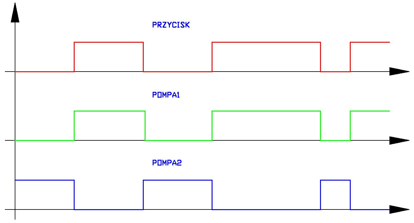

    Odchodzę, już od zmysłów, jak mam napisać program w sterowniku aby jednym przyciskiem mono stabilnym raz załączać jedną pompę a drugim impulsem drugą.
    Kombinuję z układem FLIP-FLOP. Doszedłem do tego, że naciskam raz, włącza się pompa1, naciskam drugi raz, włącza pompa2, naciskam trzeci raz, wyłącza się pompa1, naciskam czwarty raz wyłącza się pompa2. Wygląda to tak:
    Start P2
    |---||--------|/|----+-----------------------(P1)-|
    | P1 Start | |
    | Start P1 |
    |---|/|--------||----+-----------------------(P2)-|
    | P2 Start | |
    Proszę o pomoc bo już nie mam sił, kiedyś to robiłem i nie mogę sobie przypomnieć.
    Dodam, że chodzi mi o drabinkę w GEFanuc PLC. Znalazłem taką drabinkę, czy coś z tego będzie?

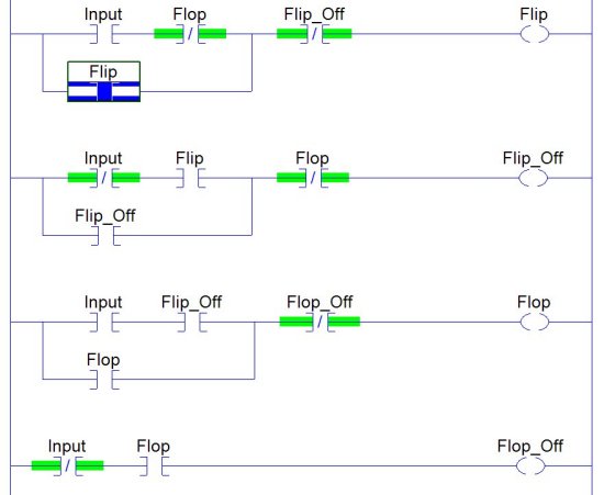

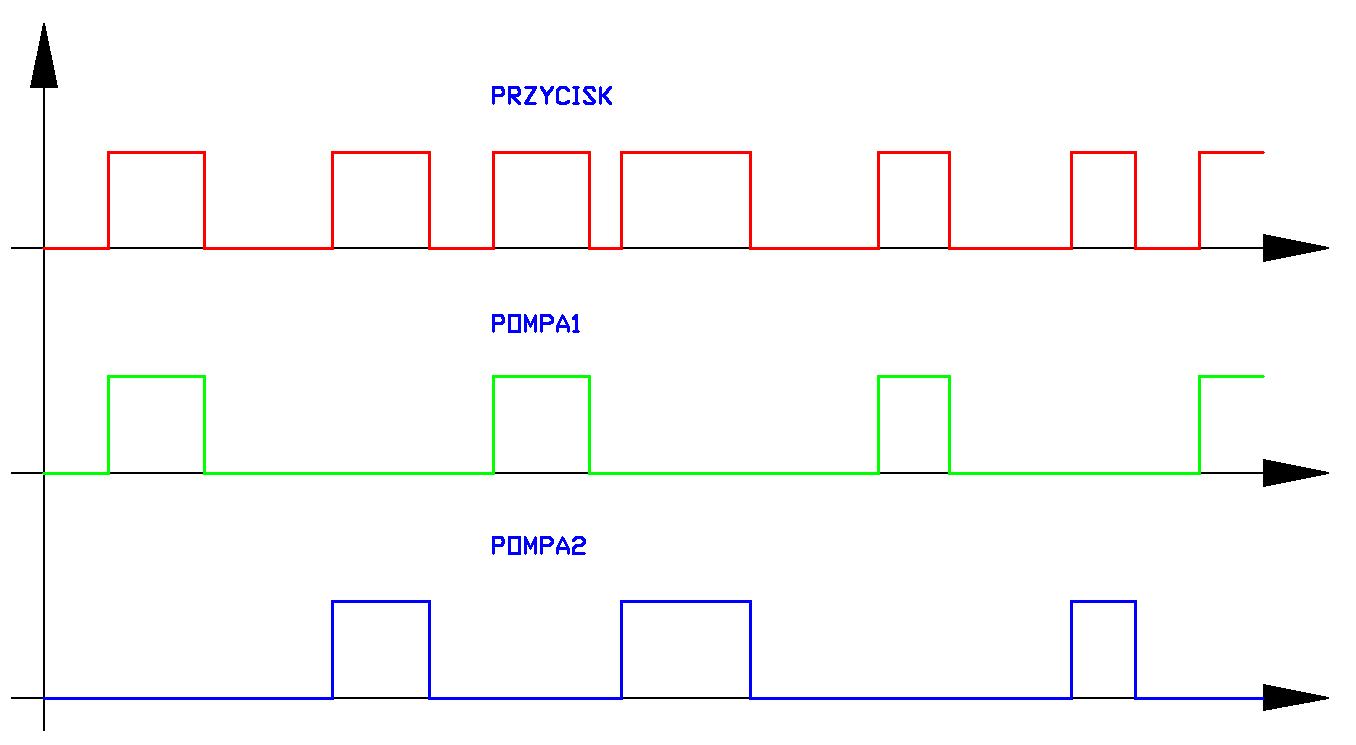

    Mam! Zrobiłem! W drabince dwie wersje (może się komuś przyda):
    pierwsza wersja:
    Dwie pompy pracujące naprzemiennie - jaka drabinka?
    wersja druga:
