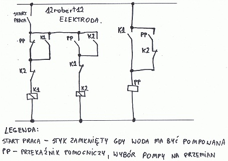

    Nie mam dziś możliwości sprawdzić tego układu ale ogólny zarys takiego sterowania miałby tak wyglądać:
    Sterowanie dwoma stycznikami z wyłącznikami pływakowymi - jak to zrobić?
    Oczywiście pomijam sterowanie za pomocą pływaków i sterowanie ręczne, bo mam nadzieję że sam potrafisz go wykonać.
    Sprawdź, zmontuj prowizorycznie ten układ i zobacz czy działa tak jak chcesz.
    Co do awaryjności - jak ma to pracować w jakiejś przepompowni należy dodać układ zapezpieczający przed "przelaniem".

    12robert12 nie musisz sprawdzać układ działa.
    stasw147 napisał:
    Inaczej, mamy dwa przyciski sterownicze, zielony PRACA i czerwony STOP, dwie pompy, dwa styczniki, przyciśniecie p PRACA załącza Pompę nr 1 po wyłączeniu jej p STOP i po ponownym przyciśnięciu załączy Pompę nr 2. coś w tym stylu. kwestia aby te pompy załączały się na zmianę.
    12robert12 do Twojego układu można dołączyć styczniki dwóch pomp z blokadą wykluczającą ruch drugiego silnika i układ spełnia wymagania autora.

    Ocena: 1004
    Złożyłem układ według schematu jaki podał 12robert12 na przekaźnikach R15 (takie miałem pod ręką ) i działa.

    Wszystko fajnie działa i jestem zadowolony, Dziękuję wszystkim
