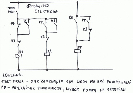

    Temat przewijał się kilka razy, a że nie chce mi się szukać, kolejny raz wkleję (nie swój) schemat najprostszego sterowania naprzemiennego pompami. przepompowmia ścieków 2 pompy - prośba o schemat sterowania
  • #6 12736260
    LBN41
    Posty: 80
    Pomógł: 3
    Ocena: 28
    no tak, a co z przełącznikiem wyboru opcji?
  • #7 12736303
    czesiu
    Posty: 3193
    Pomógł: 454
    Ocena: 841
    Wybór opcji, dołączenie drugiej pompy od dodatkowego pływaka i styki termików musisz sobie dopracować, ale masz na to jeszcze dwa przekaźniki więc na pewno dasz rade :)

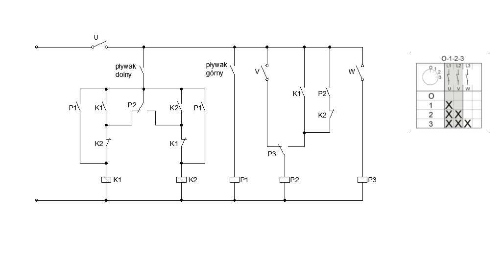

    #9 12738988
    zbich70
    Posty: 17203
    Pomógł: 1171
    Ocena: 6669
    Przeanalizuj ten schemat - powinien spełniać Twoje założenia:

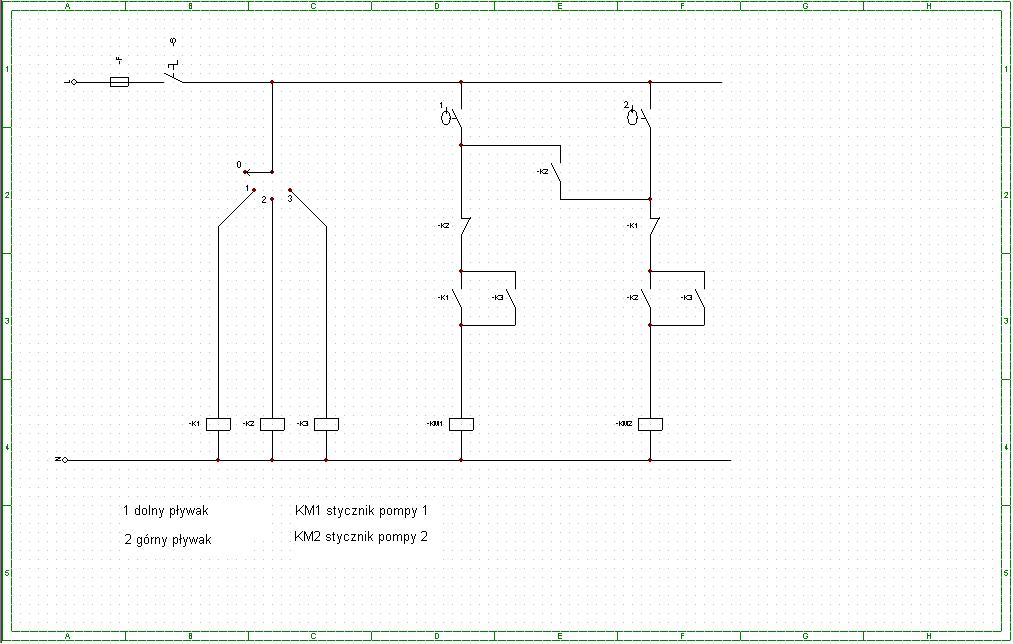

    zyzy52
    Posty: 727
    Pomógł: 126
    Ocena: 368
    Nie jest to schemat szafki oryginalny, ale po połączeniu w ten sposób działać będzie.
  • #11 12739715
    zbich70
    Posty: 17203
    Pomógł: 1171
    Ocena: 6669
    @zyzy52
    Jakie to proste... ;)
    Tylko gdzie naprzemienność?
  • #12 12743630
    LBN41
    Posty: 80
    Pomógł: 3
    Ocena: 28
    Witam. Połączyłem na stole na "sucho" według schematu. Działa bez zarzutu, oto mi właśnie chodziło. Dziekuję Wszystkim za zainteresowanie i pomoc.
