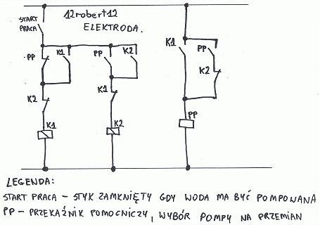

    Temat naprzemiennego załączania pomp przewijał się już na forum. Zamieszczam schemat gdzie jest to zrobione chyba najprościej.
    Schemat jest nie mój, pochodzi z forum elektrody.
    Sterowanie dwoma pompami na przemian poprzez styczniki

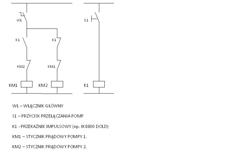

    Powyższy schemat nie jest dobry. Pompy pracowałyby tylko przy wciśniętym przycisku przełączania. Proponuję przekaźnik impulsowy (np. IK8800) - zapamięta nawet po zaniku napięcia, która pompa pracowała.
    • Sterowanie dwoma pompami na przemian poprzez styczniki pompy.JPG (23.77 KB) Musisz być zalogowany, aby pobrać ten załącznik.
