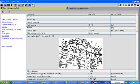

    Dziś ściągnąłem ten dolot, od filtra do kolektora i gdy lekko podniosę przepływomierz, do góry, to auto odpala na dotyk. Chciał bym teraz wyregulować dawkę paliwa,
    jak to zrobić?
  • #9 7615467
    szopek241
    Posty: 58
    Ocena: 19
    Golf II 1.8 pełny wtrysk - trudności z odpalaniem na ciepłym silniku i wibracje
    A-dawka powietrza na kolektorze ssącym
    B-dawka paliwa na przepływomierzu regulacje przeprowadzamy imbusem przekręcając delikatnie w lewo lub prawo
  • #10 7616239
    emeryt2
    Posty: 7630
    Pomógł: 717
    Ocena: 2302
    To nie przepływomierz ale klapa spiętrzająca , jej położenie reguluje się wkrętem B na wyżej pokazanym scrinie. Radze to robić bardzo delikatnie i z wyczuciem , bo będą niespodzianki.

    czyli lepiej sprawdzic spalanie na analizatorze spalin ??
    jeszcz mam takie pytanie gdzie znajde taki program jak ten z obrazka ??
  • #13 7620055
    szopek241
    Posty: 58
    Ocena: 19
    ten co na obrazu to jest info tech a dobrym programem jest autodata
    ja ściągałem to z torrentów
