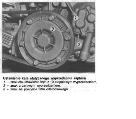

    Zwracam się tutaj do wszystkich znajacych sie na rzeczy o którą zaraz spyam,a chodzi o to ze dzis dostałem nie typową prace domową w szkole od profesorka (Wyposażenia samochodowego) , chodzi dokładnie o ustawienie zapłonu w Fiacie 126p (Maluch). Na nastepnej lekcij za tydzien mam mu ustawic na silniku malucha zapłon za pomoca miernika elektrycznego ("powiedział mi tylko tyle ze jak bede ustawiał zapłon miernikiem to bedzie sie pokazywało napiecie na wyswietlaczu miernika i bedzie znikało zgodnie obrotami silnika"), bo spytałem jak to bedzie wyglodało, ale nic mi wiecej nie powiedział...nawet nie wiem jak to podłoczyc jezeli ktos wie to niech mi ktos podpowie opisze jak to mam zrobic? Czekam na pomoc.

    Przez 20 lat zapłon ustawiałem tak:
    Żaróweczkę 12v wpinałem pomiędzy zacisk na przerywaczu lub zasilanie cewki zapłonowej a masę.
    Włączałem zapłon bez zapalania sinika.
    Gdy żaróweczka nie świeci to oznacza że styki są zwarte.
    Obracałem kołem pasowym w prawo - moment w którym zapali się oznacza punkt zapłonu - styki przerywacza rozwierają się.
    Powinno to nastąpić przy pokryciu znaków na kole pasowym filtra oleju (takie małe nacięcie) a odpowiednim znakiem na obudowie sinika (pierwszym od góry - wyprzedzenie zapłonu).
    Regulacji można dokonać obracając aparatem zapłonowym po uprzednim poluzowaniu śruby mocującej aparat zapłonowy. W praktyce to najpierw obracałem silnik do odpowiedniej pozycji a potem delikatnie obracałem aparatem zapłonowym.
    Zamiast żaróweczki może być oczywiście miernik ( 0V styki zwarte, 12V rozwarte )

    Jak ustawić zapłon w Fiacie 126p (Maluch) za pomocą miernika elektrycznego?
    Odrazu spytaj profesora jak długo jeszcze bzdur będzie was uczył :D Dzisiejsze woltomierze mają tak dużą oporność wewnętrzną i są tak dokładne ,że nawet prąd płynący przez kondensator połączony równolegle ze stykami przerywacza,zawilgocenie aparatu lub utlenione styki jest nawet dla doświadczonego "ustawiacza zapłonów"niemałą zagadką.
    Chcesz DOBRZE ustawić zapłon w maluchu to jedynie żarówka(najlepiej dużej mocy-21w)podłączona między plusem(cewka od strony zasilania-po zapłonie lub alternator lub regulator napięcia-napięcie bez zapłonu)a przerywaczem,przy rozłączonym kablu aparat-cewka zapłonowa.
    Przy rozwartych stykach żarówka nie świeci,przy zamkniętych świeci.Iskra przeskakuje w momencie gdy śWIECąCA żARóWKA GAśNIE PRZY KRęCENIU KOłEM W PRAWO-znaki masz na fotografi.
    Jeśli musisz ustawiać miernikiem to:jeden koniec na masę,drugi na śrubę od aparatu(tą do której jest podłączona cewka i kondensator).
    Styki zamknięte-napięcie na mierniku zero,styki otwarte-napięcie na mierniku bliskie 12 volt.
    Iskra pojawia się gdy miernik zaczyna pokazywać 12v przy kręceniu kołem w prawo.
    Pamiętaj by przy ustawianiu zapłonu koniecznie zdjąć czapeczki ze świec,a ustawienie zapłonu,mimo że znaki będą się pokrywać może być błędne-wał trzeba przestawić o 180 stopni by obydwa zawory pierwszego tłoka były zamknięte.

    Żarówka jest bezkonkurencyjna - bo jest odporna na przepięcia powstające w momencie otwarcia styków przerywacza - małe żaróweczki tzw. sygnalizacyjne 1W stosowane do podświetlania wskaźniów lubią się palić - należy stosować większe min 5W.
    1. Ustawiamy silnik dokładnie tak jak na 1 rysunku kolegi BRYS podpinamy żarówkę albo miernik (najlepiej analogowy - taki ze wskazówką) i kręcimy aparatem zapłonowym aż żarowka sie zapali albo miernik pokaże ok 12 V - to jest moment zapłonu
    Oczywiście zapłon musi być uprzednio włączony.
    W praktyce nigdy nie odłączałem świec bo zapłon i tak nie następował - ale strzeżonego pan ... strzeże :)
