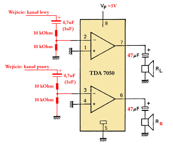

    Czy w takim razie, jak zrobię "na pająka" załączony schemat na 1x TDA7050 lub 2x TDA7233 (nazwijmy go dalej "pseudo-przedwzmacniaczem") i wepnę to na wejściu wzmacniacza, ale przed potencjometrem sterującym to ma spore szanse na właściwe działanie?
    (Schemat pochodzi z datasheet)
    Rozumiem jednocześnie, że wskaźnik wysterowania wtedy przepinam z wejścia głównego sygnału za pseudo-przedwzmacniacz i potencjometr, żeby uzyskać właściwe wskazanie wysterowania?
    Taki pseudo-przedwzmacniacz wiele prądu nie zje, więc nie potrzebuję drugiego zasilacza, a ten co mam -11,9/+11,9V ≥2A powinien wszystkie 3 elementy pociągnąć (wzmacniacz, pseudo-przedwzmacniacz, wskaźnik LED) ?

    Złożę ten schemat na TDA7050. W końcu to tylko kilka elementów, i zobaczymy, co z tego wyjdzie. Za nim będzie wskaźnik LED, żeby wskazywał wysterowanie wzmacniacza właściwego.
    Czy muszę dawać jakieś dodatkowe kondensatory na wejściach TDA7050, czy będące na potencjometrze 2x 4,7µF wystarczą?
    Który ze stabilizatorów ze wskazanej serii L78xx dać, aby nie przekroczyć powiedzmy napięcia 5V (max 6V dla TDA7050)?

    Na wejściach TDA7050 (nie TDA2050 bo to jest wzmacniacz mocy, trochę mocniejszy od TDA2040) nie musisz dawać kondensatorów, bo każde źródło odseparowuje składową stałą od swojego wyjścia i nie przedostanie się ona na wejście TDA, ale jeśli wstawisz tam jakieś niewielkie kondensatory 1-4,7uF to też się nic nie stanie.
    Wstaw tam stabilizator L7805 lub L78M05, powinien wystarczyć nawet L78L05 (dwie ostatnie cyfry mówią jakie napięcie pojawi się na wyjściu stabilizatora).

    W takim razie, sumując wszystkie porady, załączam poprawiony schemat aplikacji jak to nazwałem "pseudo-przedwzmacniacza" na układzie TDA7050, pozbawioną potencjometrów i z kondensatorami na wejściach.
    Co do stabilizatora, to znalazłem układ MA7805, więc powinien się nadać prawda?
    Proszę o ewentualne uwagi i korektę :D

    Układ jest dobry, kondensatory na wejściu możesz pominąć, bo lepszej jakości dźwięku nie dają, ale możesz też zostawić.
    A i taka mała uwaga tam gdzie zmieniłeś oznaczenie Rl na Rr to autor schematu nie popełnił błędu pisząc 2 razy Rl, ponieważ literka L pochodzi od słowa Load - obciążenie, czyli Rl to rezystancja obciążenia.
    A ten MA7805 może być.
