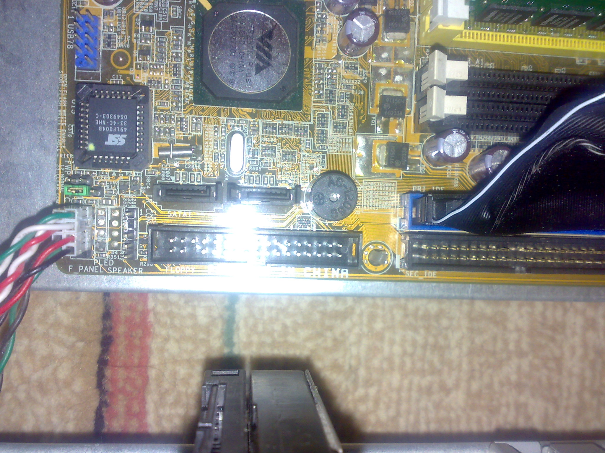

    Pozdrawiam i proszę o pomoc ponieważ podczas resetowanie BIOSU mam błędy.
  • #4 7742804
    1zl
    Posty: 11
    Komunikat:
    CMOS checksum error -Defaults loaded.
    Bateryjkę już wymieniłem na nową.
    Nie wiem co robić :(
    Proszę o pomoc.
  • #5 7742878
    entermen
    Poziom 32  
    Posty: 2336
    Pomógł: 139
    Ocena: 132
    Wejdź do biosu, skonfiguruj go i zapisz zmiany i wyjdź z biosu.

    Dysk podpięty jest pod SATA 2. Jak podepnę pod SATA 1 to wyskakuje komunikat:
    Boot from CD:
    DISK BOOT FAILRUE, INSERT SYSTEM DISK AND PRESS ENTER
    Mam ustawione na bootowanie najpierw z dysku, potem z CD/DVD.
    Mam pytanie: jak ustawić zworkę na dysku?

    Jesli masz popdięty do sata, to być może wyłączyłeś kontroler sata poprez zrestowanie biosu.
    W niektórych płytach włącza się satę z poziomu biosu, a w innych jest zworka na płycie głównej koło portów sata.
    Zobacz w manulau do płyty.
    Spróbuj jeszcze jako pierwszy napęd w bootowaniu ustawić SCSI.
    Zapisz zmiany i zobacz, czy się uruchomi.

  • #14 7755452
    1zl
    Posty: 11
    A nie można jakoś po polsku? Bo cienko znam angielski.
    Zrobiłem zdjęcie:
    Gdzie znaleźć BIOS do Asus P5VDC-TVM z procesorem Intel Celeron D 351?
    Podłączam do SATA2 (z prawej. Obok SATA1(z lewej))
    Pozdrawiam serdecznie.
