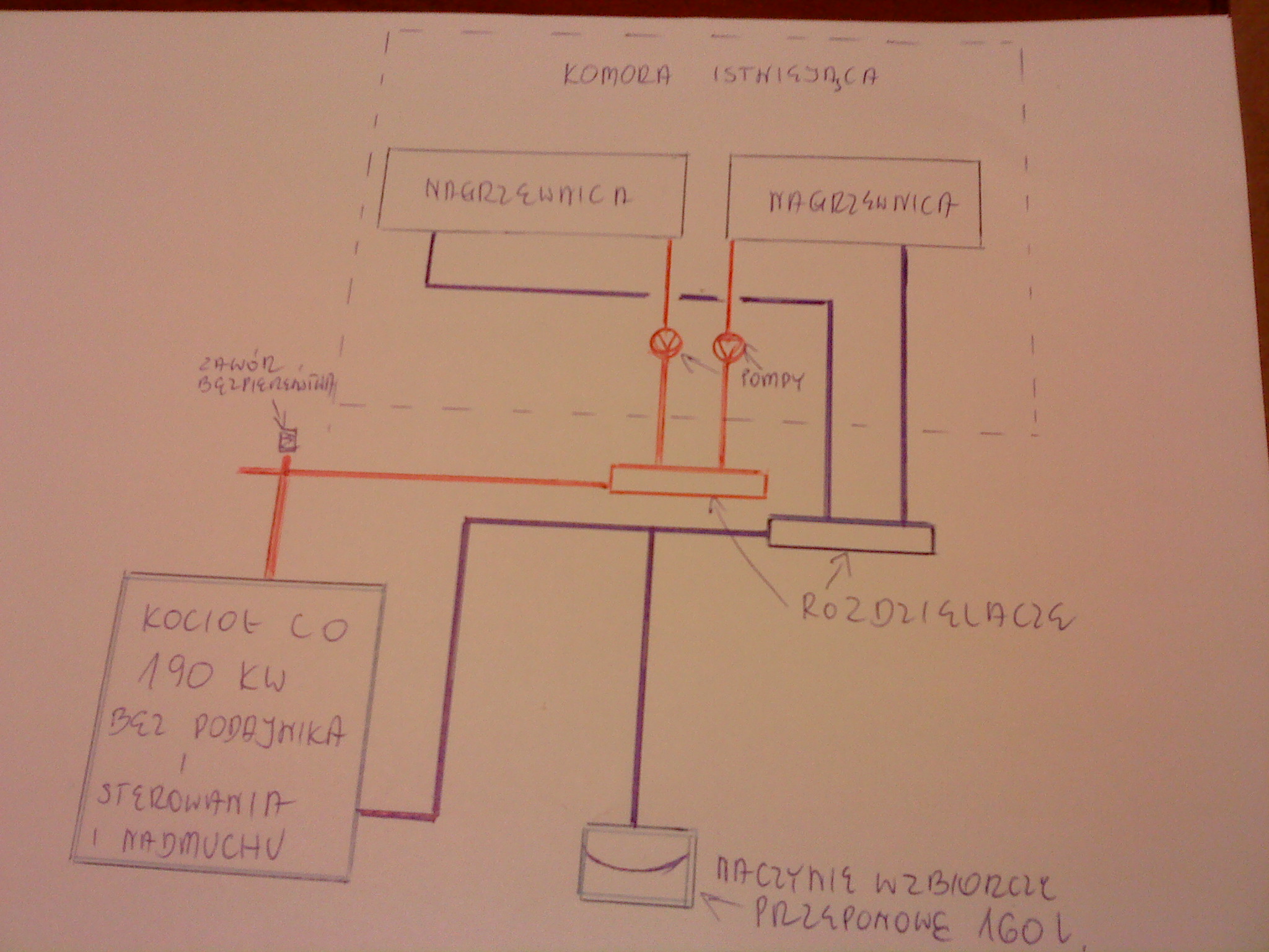

    Mam wykonać drugą komorę do suszenia drewna ,a co za tym idzie dodatkową instalację co zasilaną z jecnego pieca.Chodzi mi o schemat w jaki sposób podpiąc się aby nowo wykonana instalacja nie zakłuciła pracy już istniejącej . Oprócz tego muszę przerobić instalację , gdyż poprzednicy do kotła na paliwo stałe załozyli naczynie przeponoe i dla gościa często skacze ciśnienie , wyrzuca wodę przez zawór bezpieczęstwa ,a póżniej pompy chodzą na sucho i wymienił ich juz 5 szt.
    po mojemu to te naczynie przeponowe nie działa ,cały czas jest puste.
    Sprawa dosyć pilna ,jak ktoś by mi pomógł to be de bardzo wdzięczny .
    Jak znaję troche czasu wkleję schrmat instalacji.

    To klej schemat i fotki, oraz wielkości kotła i nagrzewnicy, a także tej nowej

    Teraz wyglada tak jak na rysunku.Odnosnie nagrzewnic to to jeszcze nie wiem ,ale będą dużej mocyok 100 KW gdyż w komorze potrzebna czasami temperatura ok 80 stopni dopiero mają dostarczyć jakieś standart do komory o wymiarach 6,5m szer/9,0m dług/4,0m wys razem z wentylatorami i sterowaniem , bedą zamontowane na ok 3,5 m wysokosci w pod sufitem suszarni.
    Dla mnie chodzi o to jak podłaczyc nowa gałązkę na lewą stronę ,która bedzie zasilała drugą taką samą suszarnię i dodatkowo zamontować otwarte naczynie wzbiorcze nie ingerując zabardzo w instalację juz istniejaca. W nowej gałązce tez ma być jedna lub dwie pompy.Może nie jasno naświetliłem sprawę , ale jak będą potrzebne jeszcze jakiś dane to je dostarcze .
    Interesuja mnie jeszcze średnice rur jakie zastosować.
    I jeszcze jedno . Czy tak zamontowane naczynie może żle działać , bo po mojemu to ono nie przejmuje nadmiaru wody jaki pojawia sie podczas wyższych temperatur na piecu. Dlaczego w naczyniu nie ma nic wody, sprawdzałem ciśnienie i jest ok 1,2 .

    Przy tych mocach i piecu na paliwo stałe to jednak zastosowałbym naczynie wzbiorcze otwarte.Jak wygotuje kolega wode z instalacji ,to w ukł. jak na rysunku uleci ona przez zawór bezp. w postaci pary i momentalnie kocioł pozbawiony jej ulegnie przepaleniu.Gdy naczynie wzbiorcze otwarte,powiedzmy przewymiarowane o poj np. 100 dm3 ,to woda z naczynia uzupełni zład i czas do awarii ulegnie wydłużeniu na tyle,że będzie czas na usunięcie z kotła paliwa.Jeśli chdzi o średnice ,to tutaj nie da się oszczędzić i tak ze 100 mm do rozdzielacza i po 50 na nagrzewnice.Ale i to może okazać się za mało do przeniesienia tych 50 Kw przy parametrach 90/70.W ogóle ,jak sobie przypominam,do takich zabaw stosowano kotły parowe .Kiedys były takie produkowane,przestawne, w kpl z kominem, naczyniem wzbiorczym syfonowym ,izolowane,otulone płaszczem z szalówki,Ale wtedy instalacja jest zupełnie inna ,a parametry to miały coś 120/100,wydajności pary nie pamietam.

    No to już sprawa powoli się rozjaśnia.W istniejącej gałązce jest 2" do rozdzielacza a do nagrzewnic 1".
    Pytanie czy drugą gałązkę wykonać tak samo , w którym miejscu podpiąć się , czy muszę prowadzić rurę bezpieczeństwa i wzbiorczą do naczynia ,czy rure bezpieczeństwa potraktować jako dwa w jednym tzn czy może pełnić rolę jako rura wzbiorcza,czy tak wykonana instalacja nie będzie się zapowietrzać (wiadomo ,że instalacje typu otwartego mają tendencje do samozapowietrzania jak mie ma spadków a jak zastosuję odpowietrzniki to czy przez nie powietrze nie będzie sie dostawało,jak zabezpieczyć kocioł przed przegrzaniem w przypadku braku pradu,czy może przerobić piec i dołożyć mu nadmuch ze sterowaniem ,jak wysoko umiescić naczynie nad nagrzewnicami.
    Prosiłbym o schemat

    Podaję dodatkowe informacje:pojemność kotła 1200 litrów nagrzewnice do jednej jak i drugiej komory po 300kw.Tak mi podał własciciel tartaku, ale nie wiem czy tak jest na 100%.
    Dodam , że istniejącą instalaję wykonywała firma specjalizująca się w hydrałlice,własciciel tartaku nie chce już z nimi mieć nic do czynienia po tym jak powiedziałem mu ,że zrobili mu bąbę i jak mu kocioł rozsadzi to ma i po gwarancji kotła.
    Ja osobiście nie wykonywałem instalacji o tak dużej mocy , zazwyczaj sa to domki jednorodzinne.

    Tak duży kocioł powinien mieć dodatkowe odejście na rurę wznośną do naczynia otwartego. Wykorzystaj to i podłącz naczynie otwarte bezpośrednio z kotłem. Nagrzewnicę podłącz rurami jak wyżej ci proponują a na każdym powrocie zawór regulacyjny np.comap którym wyregulujesz przepływy aby instalacja pracowała poprawnie.
