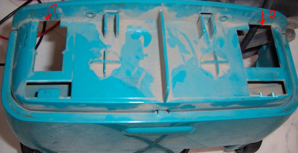

    hehehe :D , no ale gdzie one sa ? i jak je odgiac?widze przez szpare kolejne dwie srubki pod ta czarna klapka do wlaczania odkurzacza
  • #10 1087607
    thomas__1
    Posty: 646
    Pomógł: 50
    Ocena: 144
    Musisz włożyć w szparę nóż albo coś cienkiego i odginać zapadki. Zapadki ma czarna klapka więc musisz "wyciągać" je z obudowy.

  • #12 2257726
    egons
    Posty: 183
    Ocena: 45
    Witam!
    Przeczytałem ten temat i pomogło mi to w demontażu tego odkurzacza pomyślałem że przy okazji zrobie fotki i wrzuce je tu aby jeszcze łatwiej było to zrobić a zapewniam, że podchodząc do sprawy pierwszy raz jest to niezła zagadka jak się dobrać do przycisku.
    Ten płaski przedmiot wkładać nie z góry tylko tak jak pokazuje dolna czerwona strzałka, czyli z boku odkurzacza.
    Mam nadzieje, że te fotki ułatwią demontaż.
